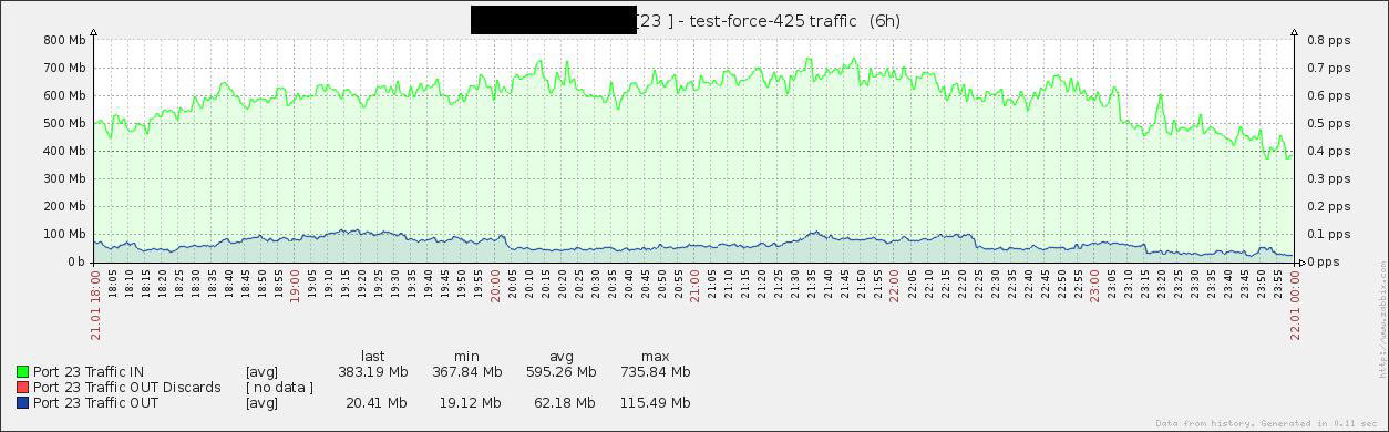

slv700 Posted July 12, 2021 Posted July 12, 2021 2 часа назад, fractal сказал: В идеальных условиях! Реальный клиентский трафик в канале 80Мгц на реальном линке в поселок на 400-500 дворов на Force 425 в реальных условиях ( эфир 5 Ггц засран) реального провайдера. 2 часа назад, fractal сказал: в дождь даже 4g у cyta пропадал на телефоне, и также эту информацию мне говорят друзья местного оператора Мало что говорят ваши друзья. Вайфай в мире работает с 1996 года в 2.4 Ггц и с 2000-х годов в 5 Ггц. По более чем 20 летнему опыту применения вайфай ни в 2.4 ги в 5 Ггц сильный пусть даже тропический дождь ни на энергектику линка, ни да качество линка НЕ влияет. Это известно всем кто работает с вайфай и BWA. 2 часа назад, fractal сказал: Можно сказать это возможность для многих на бумаге, так как вставать с такой шириной себе дороже, в итоге, нет, wifi в разрешённых каналах и частотах столько не даст! Если мы говорим о Кипре, то там 5 Ггц -безлицензионный диапазон. в 80 Мгц работать можно. В чистом диапазоне 6 Ггц в EU и USA можно будет работать и в 160Мгц. У нас в стране разрешено 2x40 Мгц. Это легально получить 600 Mbps. В 6 Ггц у нас будет как в Европе. Вставить ник Quote

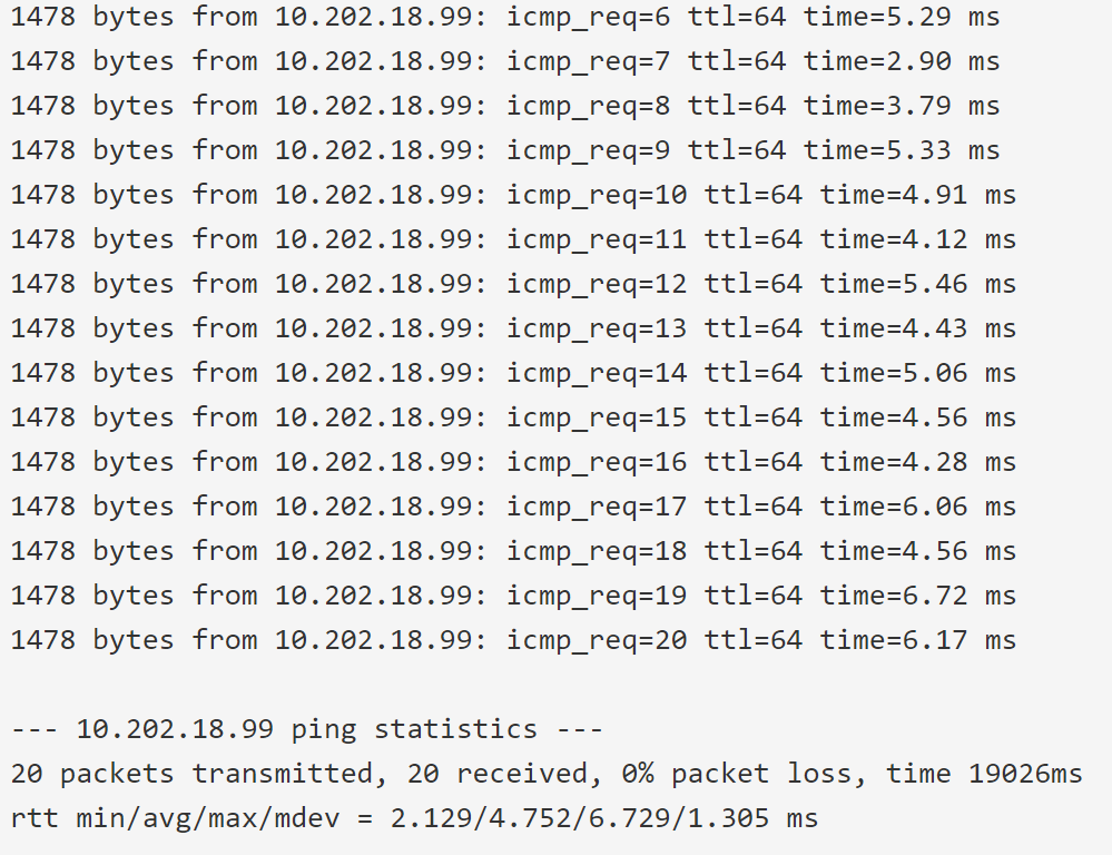

fractal Posted July 12, 2021 Posted July 12, 2021 3 часа назад, slv700 сказал: Реальный клиентский трафик в канале 80Мгц на реальном линке в поселок на 400-500 дворов на Force 425 в реальных условиях ( эфир 5 Ггц засран) реального провайдера. А где расстояние, показатели эфира, одновременный скрин со временем, может Вы на столе это сделали. 3 часа назад, slv700 сказал: Мало что говорят ваши друзья Ну да, я им скину почитать, они поржут, реальная эксплуатация это не теория, и почему же ложиться интересно, магия) 3 часа назад, slv700 сказал: Если мы говорим о Кипре, то там 5 Ггц -безлицензионный диапазон Уважаемый, ну если Вы не знаете политику лицензирования в конкретном месте зачем голову морочите? Ну у Вас разрешено по 40, у нас в России максимум 20, вот и все, поэтому развивают оптику так что wifi рядом не стоит, ясен пень в деревню 50 человек никто её не потянет, Вы же предлагаете оборудование к использованию везде как панацею, это не дальновидно 3 часа назад, slv700 сказал: Наши заказчики - и малые и большие ( национальные) операторы связи и корпоративные клиенты. Что такое SLA мне известно. Ну, может у Вас в Вашей местности так, серьёзные клиенты просто заменят при частых проблемах на радио, я не знаю ни одну компанию которая покупала бы радио себе) хомяка да, пожалуйста, но бизнесу wifi? Да Вас бы погнали тряпками с этой площадки у нас, серьёзно, мы уже переходим на 10g, Вы только до одного добрались, и то, не России Вставить ник Quote
slv700 Posted July 13, 2021 Posted July 13, 2021 22 часа назад, fractal сказал: А где расстояние, показатели эфира, одновременный скрин со временем, может Вы на столе это сделали. 9км. Детали в профильной теме. 22 часа назад, fractal сказал: Ну да, я им скину почитать, они поржут, реальная эксплуатация это не теория, и почему же ложиться интересно, магия) Пусть разьемы герметизируют. Родная изоляция коннекторов со временем ( особенно на солнце) начинает пропускать воду при дожде, это и сказывается на линке. Вставить ник Quote
