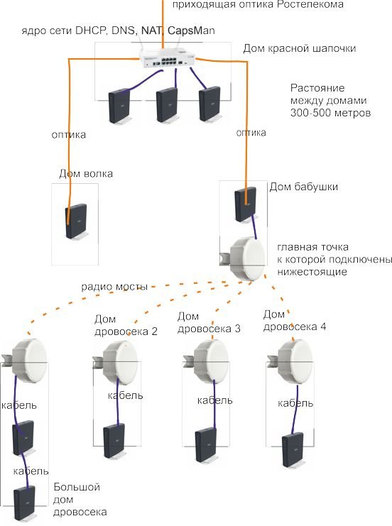

Hyper_Soii Posted July 2, 2021 Posted July 2, 2021 (edited) Ребята, подскажите пожалуйста, как лучше реализовать такую схему. Это типа какая то база отдыха с общагами... Хочется поднять всё на капс ман, но вот вопрос. Капс ман нормально пробросить за радио мостами? всё что на картинке куплено. Основная цель, чтобы всё работало четко, без сбоей и можно было централизованно менять пароль Wi-Fi на главном маршрутизаторе... где то к микротикам еще компы по кабелю подключены, думаю не важно. Как лучше реализовать связку главная вай фай точка и к ней 4 клиента? например nv2 или 802.11? а может разрешить цеплятся к точкам радио мостов всем жителям, чтобы еще больше сделать зону покрытия? что тогда будет с главными радиоаплинками? будут перегружены? в целом на территории одномоментно может находится не более 60 человек. Edited July 2, 2021 by Hyper_Soii Вставить ник Quote
Scum Posted July 5, 2021 Posted July 5, 2021 А нет возможности до каждой wifi точки провод кинуть? Это было бы правильно, а с мостами вы сами себе частоты засрете.. Вставить ник Quote
slv700 Posted July 5, 2021 Posted July 5, 2021 На микротик вайфай такая задача не решается. Ошиблись разделом. Вставить ник Quote
jffulcrum Posted July 5, 2021 Posted July 5, 2021 И какие дистанции между домом бабушки и домиками гомосеков? В целом, если все в 2.4 вы получите большую конкуренцию между "опорными" точками и "клиентскими". Клиентские стоит уводить в 5 ГГц. Вставить ник Quote

weedman Posted July 7, 2021 Posted July 7, 2021 В 02.07.2021 в 20:13, Hyper_Soii сказал: Ребята, подскажите пожалуйста, как лучше реализовать такую схему. Это типа какая то база отдыха с общагами... Хочется поднять всё на капс ман, но вот вопрос. Капс ман нормально пробросить за радио мостами? всё что на картинке куплено. Основная цель, чтобы всё работало четко, без сбоей и можно было централизованно менять пароль Wi-Fi на главном маршрутизаторе... где то к микротикам еще компы по кабелю подключены, думаю не важно. Как лучше реализовать связку главная вай фай точка и к ней 4 клиента? например nv2 или 802.11? а может разрешить цеплятся к точкам радио мостов всем жителям, чтобы еще больше сделать зону покрытия? что тогда будет с главными радиоаплинками? будут перегружены? в целом на территории одномоментно может находится не более 60 человек. Чтобы вам максимально помогли, приложите план обьекта, а не схему. Был на днях на базе отдыха, там люди прибили две AP микрота к сосне в центре и они работают на 40 Мг каждая, давя друг-друга так, что пинг до них ужастный, не говоря об интернете. А лучше- обратитесь к специалистам. Нет ничего хуже, чем взять деньги за что-то и сделать нерабочее, как там. Вставить ник Quote

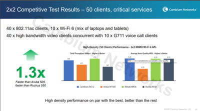

slv700 Posted July 7, 2021 Posted July 7, 2021 В 06.07.2021 в 05:21, Scum сказал: Hyper_Soii вы не слушайте slv700, он на голову пропитан камбиумами :) будет лечить о том, что всё гамно и только камбиум боги вифи :) ТС для решения задачи нужны пара- тройка Outdoor точек доступа класса Enterprise . Лучше 802.11ax . Такие точки доступа в отличие от домашних и для малых офисов вайфай роуетеров ( что есть Микротик вайфай) имеют нужный функционал и высокую нагрузочную способность - max количество одновременно работающих клиентов- concurrent users, не приводящих к снижению пропускной спосоности ТД, а также высокую дальность связи - до 300-500 метров на смартфон. Микротик имеет max concurrent users -до 10 , точки доступа - indoor , и главное у него нет нужного для задачи HotSpot функционала, сеть на микротик -не масшабируется. В задаче ТС сеть на микротик работать не будет. Зачем ставить дешевое говно,если оно не будет работать? Дешева рыбка- погана юшка. Контролеров - всякой разной мути типа капсмана - ничего этого не надо. Современным вайфай сетям контролер НЕ нужен. Это архитетура корпоративных вайфай аля Cisco сетей 10 летней давности. Для централизованного управления точками доступа и вообще сетью нужна облачная ( есть бесплатные ) NMS. Нужна схема ( карта ) базы отдыха . Для расчета покрытия ( сколько нужно ТД и где их ставить) имеются специальные ( есть бесплатные ) программы. Какие конкретно ТД? Есть выбор, все Enterprise - Cambium Outdoor XV2-T0 802.11ax со всенаправленной антенной с КУ 10 дБ ( $645), XV2-T1 - секторная 120 град антенная с КУ 14 дБи ( $745), max concurent users - 200+ - Netgear Outdoor WAX 610Y 802.11ax со всенаправленной антенной с КУ 5 дБи ( $250)-max concurrent users-30 - Aruba, Ciso-Meraki, Ruckus,Alcatel-Lucent 802.11ax , max concurrent users-100-200+. Ценник Outdoor от $1-2 тыс. - c китайцами Enterprise 802.11ax лучше пока не связываться, у них на данном этапе развития wifi 6 пока сырой софт. У каждого вендора есть свои часто бесплатные универсальные ( не только для своих ТД) программы расчета зон покрытия. Например у Сambium - бесплатная онлайн утилита WiFi Designer. Вставить ник Quote

Scum Posted July 7, 2021 Posted July 7, 2021 (edited) Коли пошла такая пьянка, если прям нет возможности до каждой точки дотянуть волокно, (хотя это не сильно дорого), то делать мосты на 5ггц, а для вифи юзать 2,4ггц. А slv700 не слушай, он живет в параллельной вселенной :) вам микротика хватит с лихвой. Edited July 7, 2021 by Scum Вставить ник Quote
jffulcrum Posted July 7, 2021 Posted July 7, 2021 1 час назад, Scum сказал: делать мосты на 5ггц, а для вифи юзать 2,4ггц. Мосты на 5 ГГц попадут на разрешительно-лицензионную деятельность, а 2.4 может и проползёт в нерегулируемое. Вставить ник Quote

slv700 Posted July 7, 2021 Posted July 7, 2021 12 минут назад, jffulcrum сказал: но да - у них желательно отдельное управление. Что значит отдельное управление? Отдельные NMS, отдельные сервера под NMS? У Сambium например одна единая NMS под все компоненты сети- , сеть централизовано управлется и мониторится с одного сеевера ( или распределенно с нескольких серверов) и опорная сеть и сеть фиксированного доступа и вайфай. Доступ к элементам сети можно разграничивать. 4 минуты назад, jffulcrum сказал: Я так понимаю, сейчас пойдут прохладные маркетинговые рассказы об искуственном интеллекте в точках доступа, которые типа чуют измену и на лету меняют нанороботами конфигурацию антенн чтобы друг-друга не давить. Однако, масштабирования в задаче топикстартера пока не просматривается - врядли базе отдыха грозит тотальная уплотнительная застройка, для масштабирования путем экспанда территории MESH тоже малоактуален, если речь не про трейлерный парк. Ты несешь чушь. Размещение даже того количества ТД и мостов на Микротик, что указано у ТС на схеме на ограниченной территории, например 150 на 150 метров невозможно. И ТД и мосты будут мешать ( создавать помехи) друг другу. Если размеры базы отдыха до 300 x 300 метров , то достаточно ОДНОЙ outdoor AP Enterprise 802.11ax. Одна такая точка доступа покроет сервисом 1-2 Gbps всю территорию и в том числе внутри домиков, даже если у них там кирпичные стены. Вставить ник Quote
