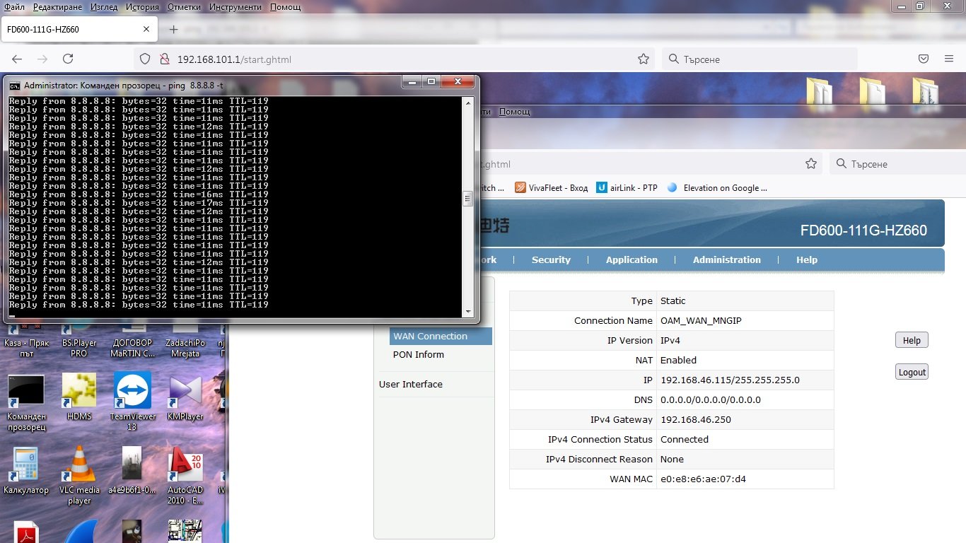

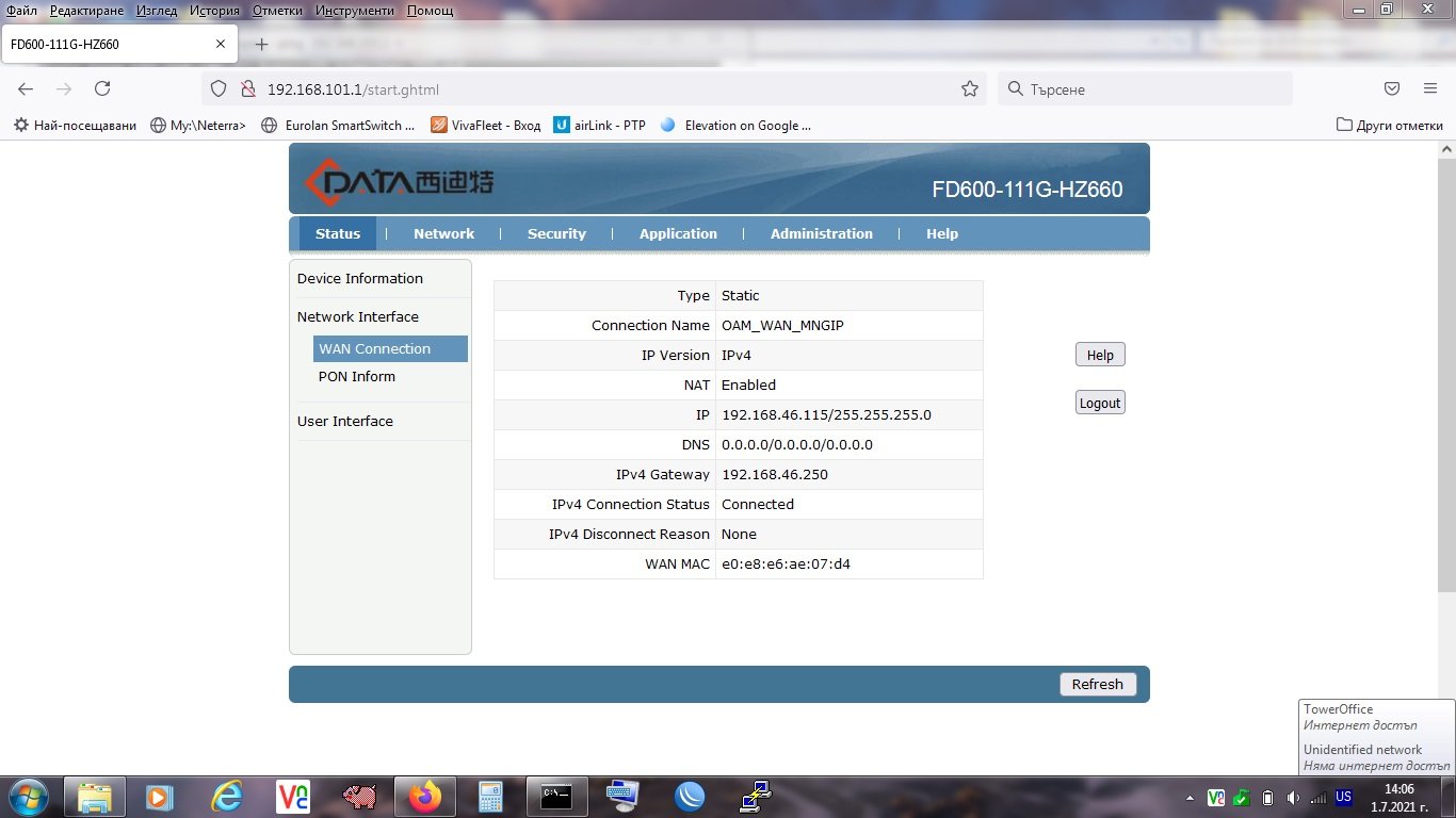

martidim Posted July 1, 2021 Posted July 1, 2021 Здравствуйте, у меня для тестирования данное оборудование: BDCOM P3310D OLT, ONU FD521G-HZ660. у меня схема такая: Интернет -> Mikrotik rb3011 -> OLT BDCOM P3310D -> ONU FD521G-HZ660 -> компютер. Рутер дает IP адрес (DHCP) на компютер, интернет ходит как и надо. Через ОЛТ я настроил IP адрес на ОНУ 192.168.46.115 В чем может быть причина отсутствия пинга от роутера к ОNU ? startup-config.txt Вставить ник Quote

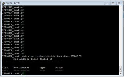

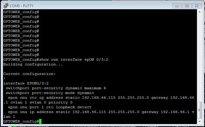

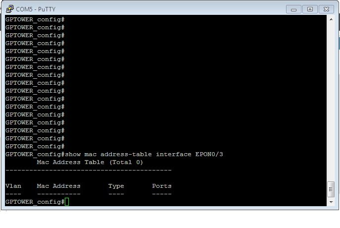

Nikita Devyatyarov Posted July 2, 2021 Posted July 2, 2021 Добрый день! WAN MAC виден в таблице мак-адресов на ОЛТ? Пинг с ОЛТ до ОНУ есть? Также просьба предоставить вывод show run int epon 0/X:Y (для данной ОНУ) Вставить ник Quote
martidim Posted July 2, 2021 Author Posted July 2, 2021 4 hours ago, Nikita Devyatyarov said: Добрый день! WAN MAC виден в таблице мак-адресов на ОЛТ? Пинг с ОЛТ до ОНУ есть? Также просьба предоставить вывод show run int epon 0/X:Y (для данной ОНУ) Добрый день! Результаты приведены ниже: GPTOWER_config#ping 192.168.46.250 PING 192.168.46.250 (192.168.46.250): 56 data bytes !!!!! --- 192.168.46.250 ping statistics --- 5 packets transmitted, 5 packets received, 0% packet loss round-trip min/avg/max = 0/0/0 ms GPTOWER_config#ping 192.168.46.115 PING 192.168.46.115 (192.168.46.115): 56 data bytes ..... --- 192.168.46.115 ping statistics --- 5 packets transmitted, 0 packets received, 100% packet loss GPTOWER_config# Вставить ник Quote

Nikita Devyatyarov Posted July 5, 2021 Posted July 5, 2021 Предлагаю попробовать со стандартным профилем ОНУ на ОЛТ применить все настройки через ВЕБ ОНУ и проверить пинг. Если не заработает, то рекомендую запросить рекомендации и актуальную прошивку ОНУ у поставщика. Вставить ник Quote
