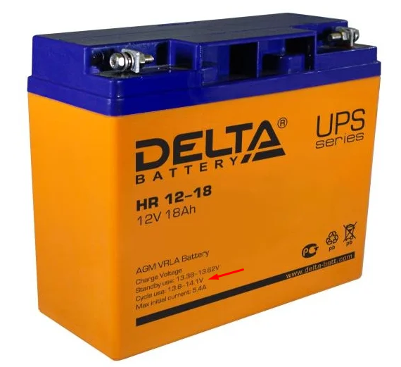

Добрый день. Имеется приобретенный у вас SNR-UPS-ON RM-1000-X24, к нему купили пару аккумуляторов Delta HR 12-18 (см. фото).
Спустя полгода при выключении питания наблюдаю короткое время поддержки ИБП от аккумуляторов (4 мин не более).
Решил выяснить в чем проблема, измерил напряжение на обоих аккумуляторах, у одного 12,8v у второго 10v, то есть не держит заряд, разряжается.
Купили вторую аналогичную батарею на замену (заявленный гарантийный срок 1год у них вышел к тому времени, хотя параллельно освещается 8лет срока службы).
Теперь на обоих батареях по 12,8В.
Судя по фото у них должен быть заряд 13,8-14,1в, то есть ИБП должен им подавать большее напряжение.
Как этого добиться, какие настройки применить?
