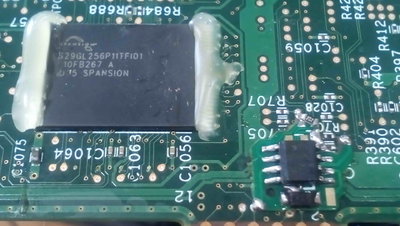

Материал: К ИБ-компании F-Secure обратилась ИТ-фирма, у которой два коммутатора Cisco Catalyst 2960-X перестали работать после программного обновления. Последующее расследование показало, что вышедшее из строя оборудование было поддельным. Полный текст
вот жеж! где была эта статья в 2017 и 2018 году? судя по всему нарывался именно на вариант В, первый раз поменяли на оригинальный , т.к. сдохло сразу, а второй раз не повезло сдох только через год, отшили т.к. брали без сервиса, и валяется почти в мусорке, сейчас разобрал полностью, снизу чип в соплях термоклея и рядом плохо различимый "клоп" на отдельной плате.

В очередной раз, достал из мусорки битый Cisco Catalyst 2960-X, куплен в 2018 году и отработавший всего год. В раздумьях как бы его отремонтировать недорого, т.к. официальной техподдержки - нет и не было.
И тут нарвался на эту статью. Сильно опечалился - по всем признакам описанным ф-секуре, тогда всучили подделку. Хотя вскрывал, но не догадался снять плату целиком.
А вот он термоклей на чипе и "жучок" на отдельной плате.

зря смеялись, коммутатор примерно так и вёл себя на издыхании.
