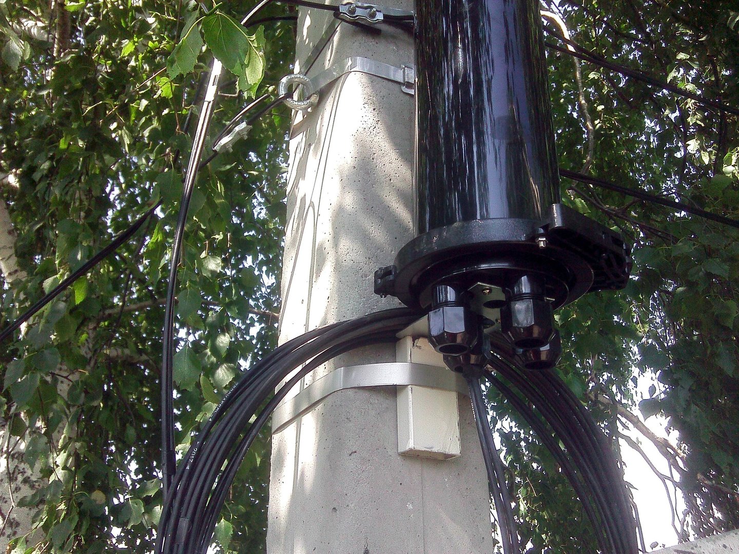

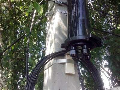

Приехал новый заказ муфт FOSC-J и оказалось что крепление переделали, а фотки в магазине старые висят... В раздумьях теперь, как это крепить..

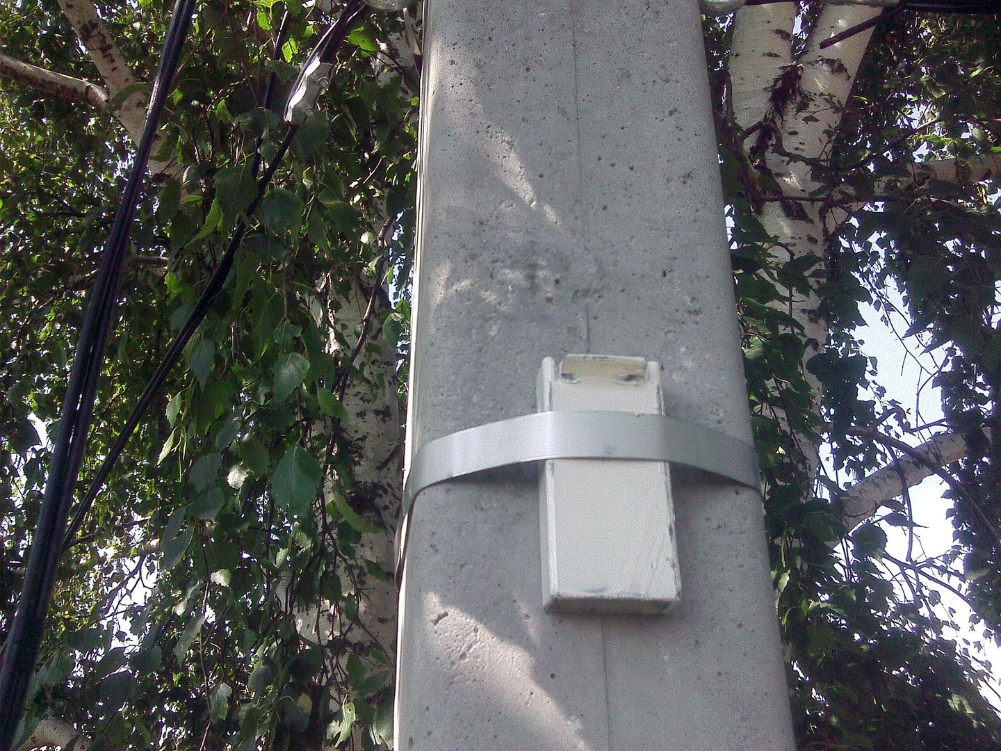

старые крепления -П-образный профиль с D-шпилькой крепился к опоре, и к нему муфта посредством двух винтов..Нужно снять муфту - открутил два винта и муфта в руках.

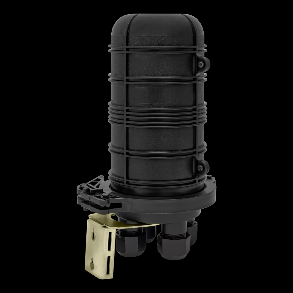

Новый - просто Г-образная пластина с прорезями под ленту? или саморез?
Тоесть резать старую ленту, поработал с муфтой монтируй на новую ленту? Ох..нная экономия на спичках..
фото было-стало

Этому креплению 100 лет в обед.  Да. тут только под ленту.
Да неужели заменили крепление?! Может и КДЗС комплектные стали к кассетам подходить? Или это фантастика?))
Мне за всю практику еще не встречалось ни одной опоры, к которой бы старое крепление подошло. Висят на складе немыслимое количество шт. Используем в разных других хоз целях изредка.

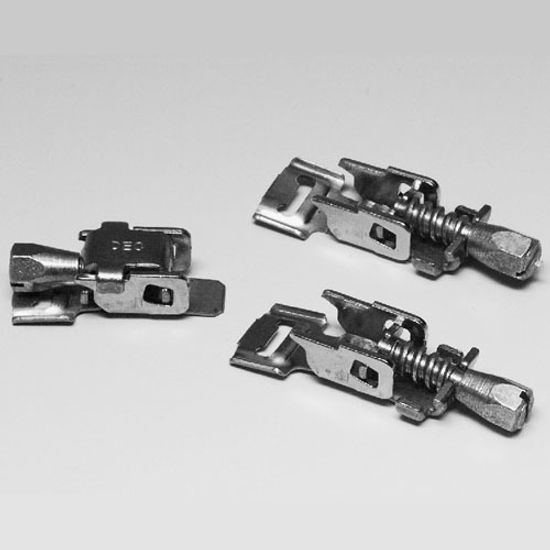

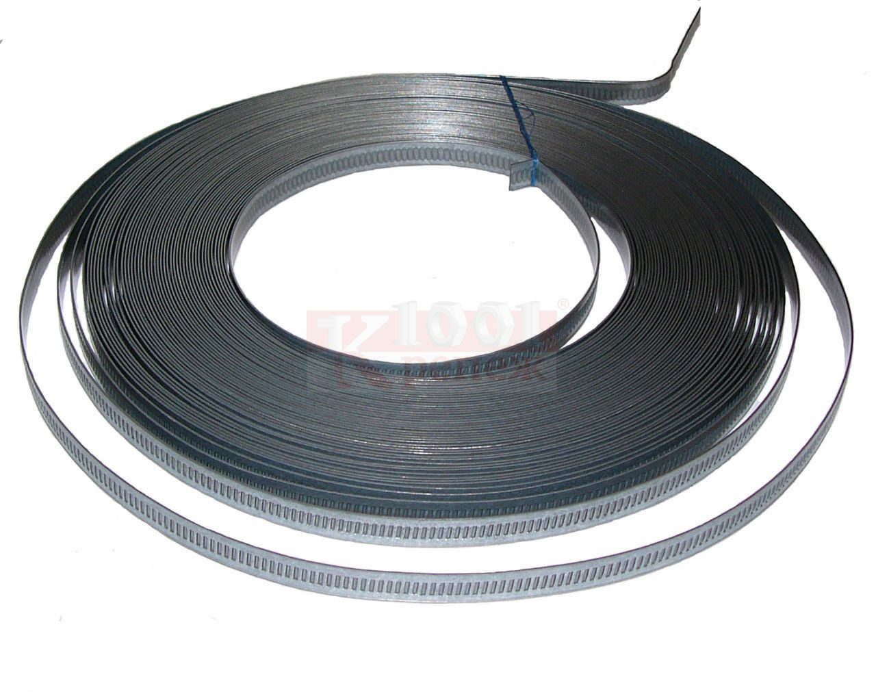

Муфты с новым кронштейном не нужно, видимо, крепить на обычную ленту для УКН. Можно взять ленту ТОРК и замки к ней. Получится многоразово.
да, стоя на лестнице, держать муфту, бублик кабеля и сводить концы этой ленты, чтобы винт зацепился на ветру зимой... придётся в штат принца Горо звать
подумываю про перфорированную ленту..
Зачем держать бублик кабеля? Закрепляйте сперва муфту, потом сматывайте запас. Не сложнее, чем УКН поставить с машинкой.

6 минут назад, Барагоз сказал:
сложнее, тут или хвост оставлять сантиметров на 10, чтобы в замок проще попасть было - но потом крутить винт затрахаешься, или электроотвертку в кармане держать, или хвост покороче, но со сведением проблемы....
