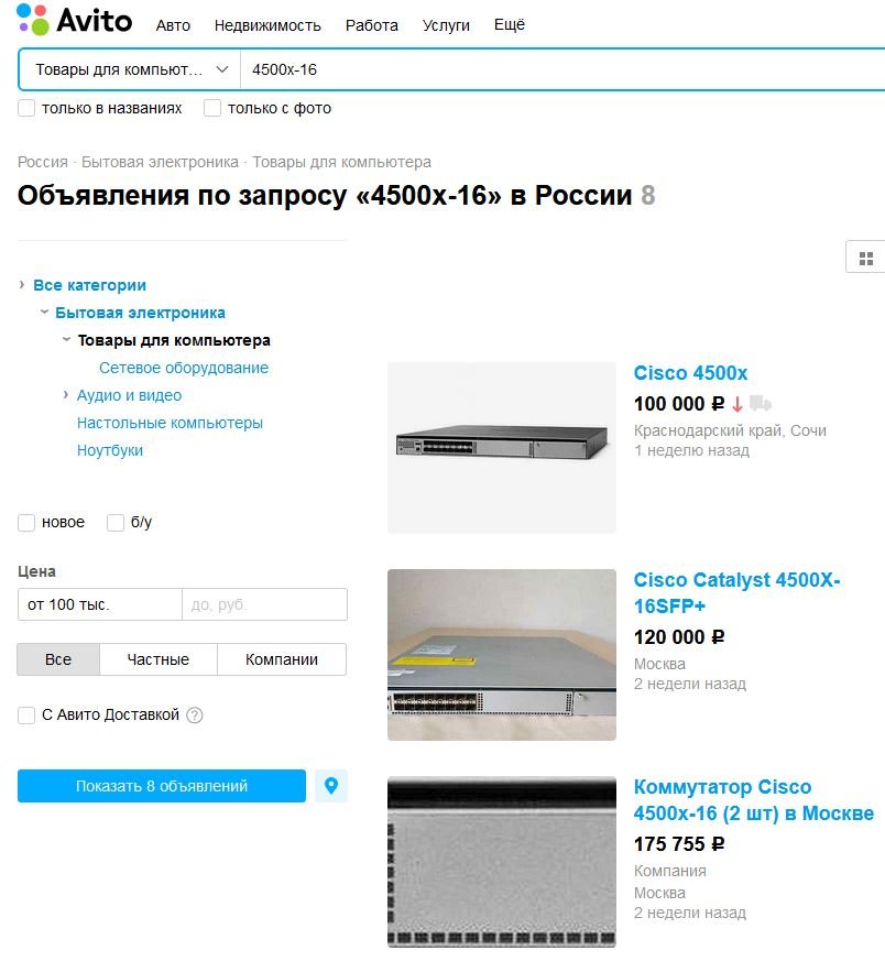

maruk Posted June 17, 2021 Posted June 17, 2021 (edited) 8 часов назад, Стич сказал: Вот интересно кто что выберет БУ Cisco Catalyst WS-C4500X-16SFP+ за 220000р 16портов 32-MB Shared Memory лицензия IPBase Новый huawei S6330-H24X6C за 220000р 24 портов + 6х40G 16-MB Shared Memory всё может токо 6 портов залочены на 40ГБит вместо 100ГБит ммм, откуда такая цена на 4500Х-16?! вот только что глянул, как минимум два предложения 4500X-16SFP+ на авито за 100К новый (New in BOX) без б/п и за 120К БУ комплект с 2х б/п дешевле свитч с 10G портами может быть только 4900M или Nexus 3064 про " лицуха ent - rtu " уже выше написали... Edited June 17, 2021 by maruk Вставить ник Quote

Стич Posted June 18, 2021 Posted June 18, 2021 11 часов назад, maruk сказал: ммм, откуда такая цена на 4500Х-16?! вот только что глянул, как минимум два предложения 4500X-16SFP+ на авито за 100К новый (New in BOX) без б/п и за 120К БУ комплект с 2х б/п https://shop.nag.ru/catalog/00001.kommutatory/40213.fiksirovannye-kommutatory/09910.ws-c4500x-16sfp Вставить ник Quote
maruk Posted June 18, 2021 Posted June 18, 2021 31 минуту назад, Стич сказал: 12 часов назад, maruk сказал: ммм, откуда такая цена на 4500Х-16?! вот только что глянул, как минимум два предложения 4500X-16SFP+ на авито за 100К новый (New in BOX) без б/п и за 120К БУ комплект с 2х б/п https://shop.nag.ru/catalog/00001.kommutatory/40213.fiksirovannye-kommutatory/09910.ws-c4500x-16sfp живем в эпоху развитого капитализма, наг не единственный продавец Вставить ник Quote
Стич Posted June 18, 2021 Posted June 18, 2021 (edited) @maruk Да за 100K, но Состояние: Б/у не новый как вы писали. Edited June 18, 2021 by Стич Вставить ник Quote
