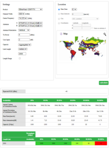

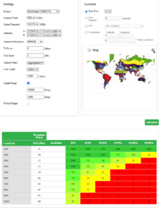

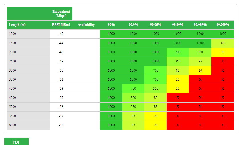

weedman Posted June 15, 2021 Posted June 15, 2021 (edited) Ну и расчет на 2фт антеннах http://lbc.siklu.com/home.php Edited June 15, 2021 by weedman добавление ссылки Вставить ник Quote

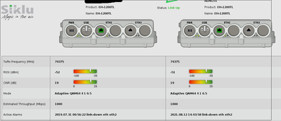

[anp/hsw] Posted June 15, 2021 Author Posted June 15, 2021 1 час назад, weedman сказал: В целом то железка оставила хорошие впечатления, есть два пролета не очень больших и не очень долго. Проблем пока не доставляли. Где вы ее покупали, если не секрет? В оффициальном магазине ubnt, или есть места дешевле? 1 час назад, weedman сказал: Антенны в калькуляторе ставил 1фт Это для какой модели устройств? 1200, 1200T, 1200TL или еще какие? Вставить ник Quote
