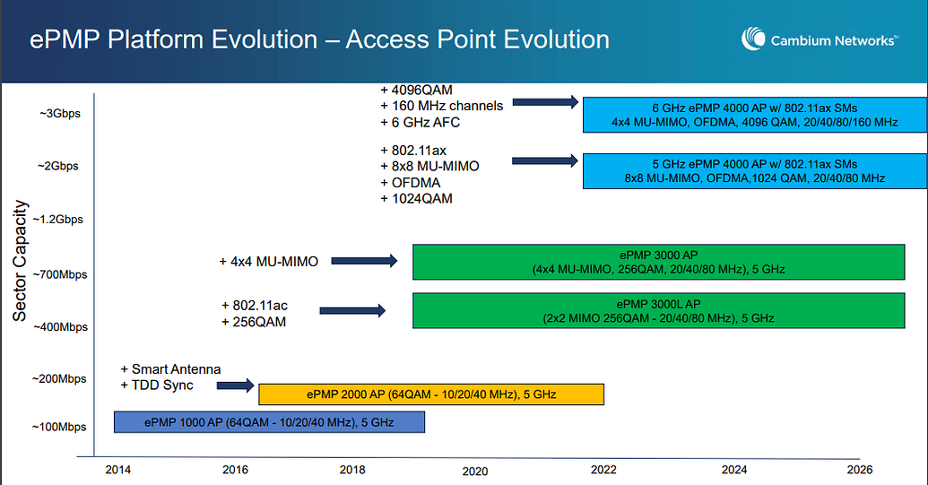

slv700 Posted June 18, 2021 Posted June 18, 2021 17 часов назад, weedman сказал: Представьте свое решение за эти деньги, я готов к диалогу, убедите меня. У Cambium решение 60 Ггц именно для гигабитных бекхолов, а не для задачи доступа Networks Access последней мили. Как я уже сказал, для доступа существуют другие решения в 5 Ггц. Если у вас небольшие дальности и полный LOS к клиентским станциям, и дешевое решение 60 ГГц в реализации Микротик работает, то используйте его , нет вопросов. Только не утверждайте что это оборудование вообще самое дешевое и эффективное. Именно в вашей задаче и в ваших условиях оно может работать ( но с массой ограничений), но для основной задачи современного оборудования 60 Ггц, Микротик неприменим. Что касается задачи доступа, то у Cambium есть ePMP 3000 на 802.11ac wave2. Также я немного приоткрою информацию, что Cambium нам даст для задачи Access Neatwork в конце 2021, начале 2022 года. Если коротко , то это ePMP 4000 в 5 Ггц и ePMP 5000 в 6 ГГц на базе 802.11ax. В частности в РФ ePMP 5000 технически сможет работать в 5.95-6.4 Ггц . Емкость раздачи 3 Gbps. Надеюсь цена и базы и CPE будут адекватны, Cambium понимает важность этого. n Вставить ник Quote
fractal Posted June 18, 2021 Posted June 18, 2021 4 часа назад, slv700 сказал: В частности в РФ ePMP 5000 технически сможет работать в 5.95-6.4 Ггц . Емкость раздачи 3 Gbps. не в наших реалиях, больше 20ки ширины не получить Вставить ник Quote
