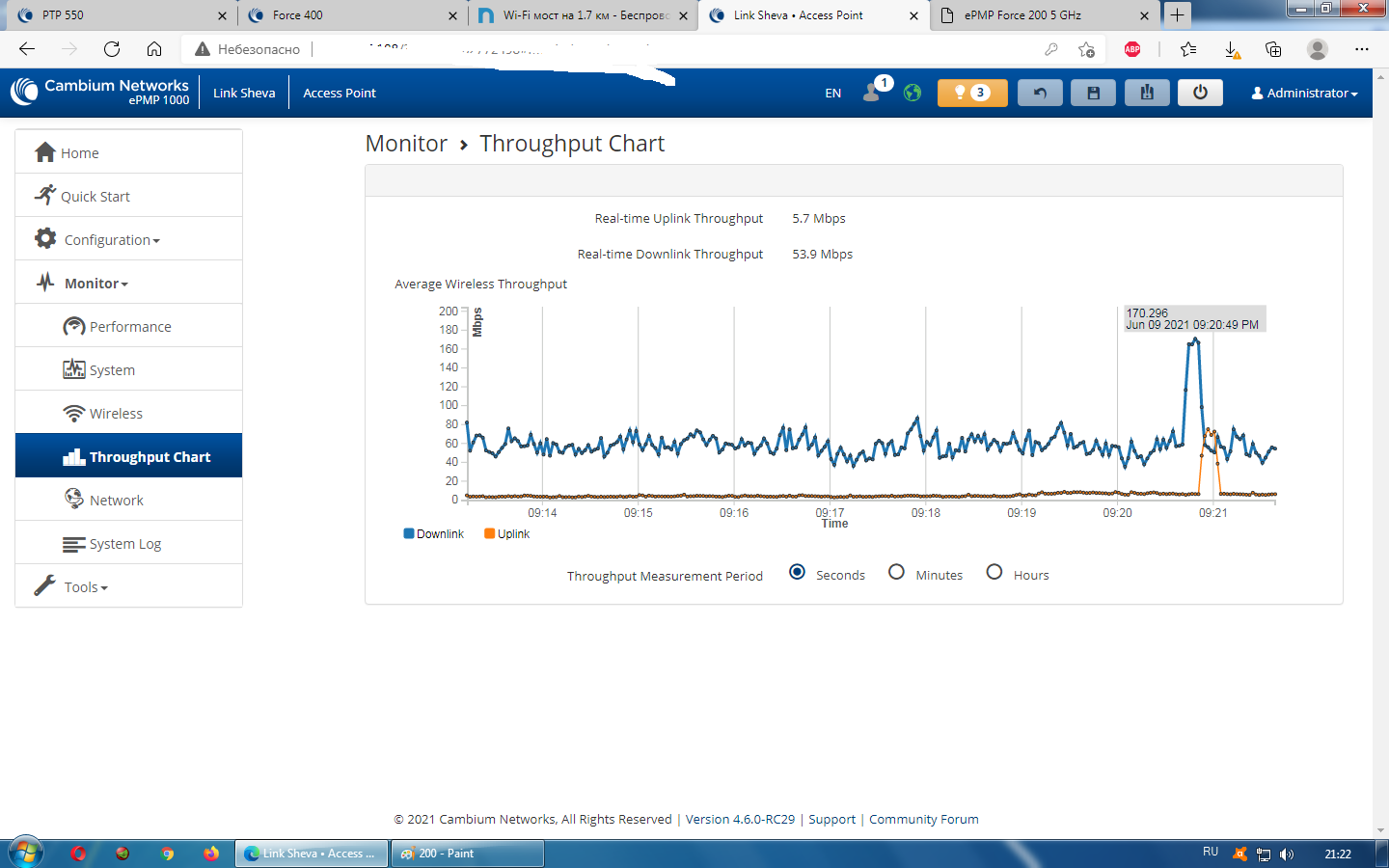

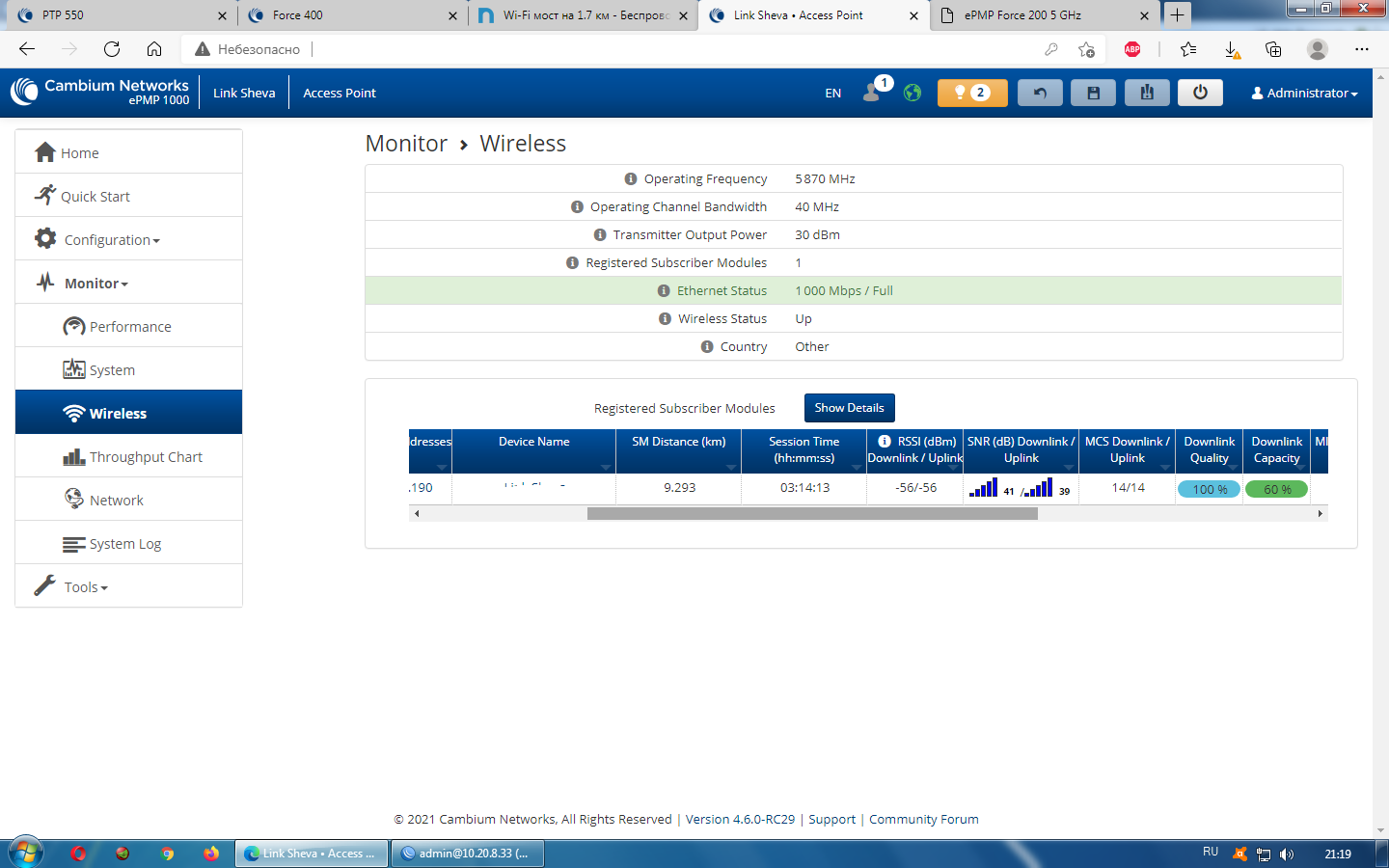

Как по мне -лучший вариант это Cambium 200! На 2 км -вы точно сможете получить под 200 мбит!Да и с шумами он справляется не плохо! И цена -нормальная! И в настройках он очень простой!
Лично у нас такие стоят на 9 км ! И пролетает почти 200 м бит!

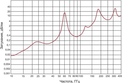

PS Также влияют отрицательные температуры. при чем именно сильный мороз (около -40 было какое-то время в этом году зимой) плотность воздуха повышается судя по всему и кислорода становится больше. от этого снижение уровня сигналов. Были опасения, что летом будет падать из-за дождей, но летом все нормально. ИМХО аналогия с 71-80 ГГц тут не верная, линки короткие и дождь просто не вносит столько затухания на таких коротких расстояниях по сравнению с многокилометровыми на 70\80

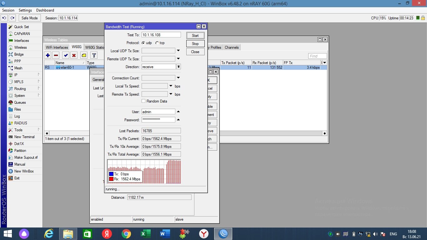

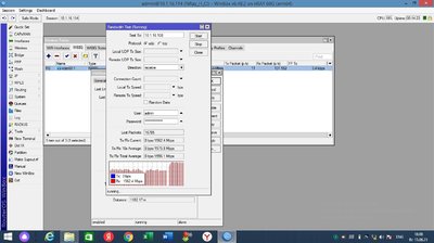

Факт остается фактом- оно работает на заявленной дистанции, за обозначеную сумму nray с "несеточной" антенной, или кубики с 5ac для резервации, дадут лучше любых устройств за эти деньги бонусом - с частотами проблем нет, с помехами нет.
ниже - 2*nray на 1200м tcp\udp test
Edited by weedman
добавление скрина
Сейчас будет рассказывать что это фотошоп. :)
8 минут назад, SSD сказал:
Я думаю, что трафик синтетический) На самом деле 700 несмотря на понятную приверженность камбиуму, вполне интересные вещи пишет и я уважаю его. Холивар дело такое, да и вряд-ли кто-то не согласится, что камбиум делает дорогие, но технологичные вещи (сам не имел пока опыта использования). Saab вон с микротами так же, но и его я уважаю, он помогал много раз, спасибо ему огромное.
Возможно на реальном трафике на самом деле пропустит меньше, я не знаю. В TCP уперся в проц. В любом случае, за 20тыс пролет мне нравится.
