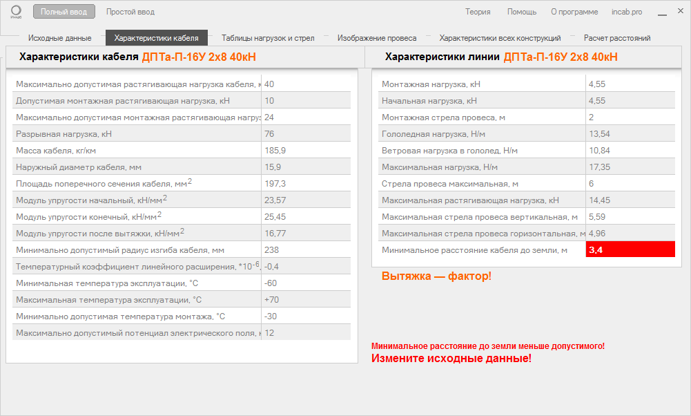

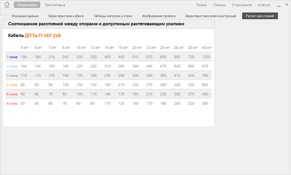

sheft Posted June 6, 2021 Posted June 6, 2021 Выстота подвеса 9м (11м бетонная опора, по факту обычно 8,5м) не удаётся выдержать высоту в 5 метров, если только опоры не на обрывистых берегах или не по краям оврага Вставить ник Quote
frol13 Posted June 6, 2021 Posted June 6, 2021 4 часа назад, ewgeny сказал: Есть пролет 200м (от столба до столба). Это стандартный пролёт на опорах ВЛ 220кВ, для сведения.:) Ну и далее, все зависит от стрелы провеса. Может и 15 кН хватит, а может, и 40 ( но в этом случае опоры обычно не держат). Ставьте дополнительную опору. Вставить ник Quote
ALEX_SE Posted June 6, 2021 Posted June 6, 2021 По стреле провеса может не пройти что и продемонстрировал sheft Вставить ник Quote
