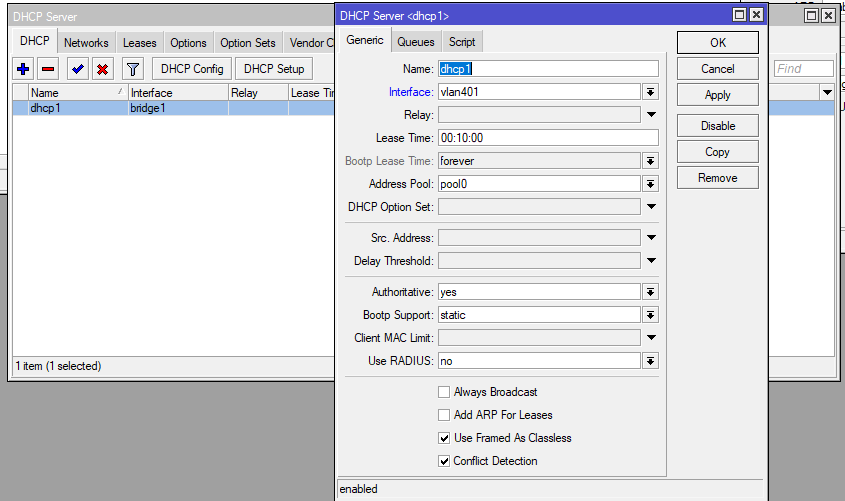

Проблема заключается в том, что перестает работать DHCP сервер, расположенный на микротике для остальных клиентов.

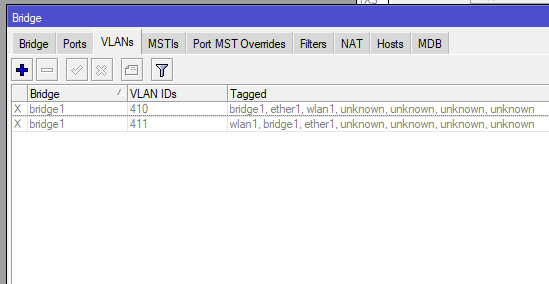

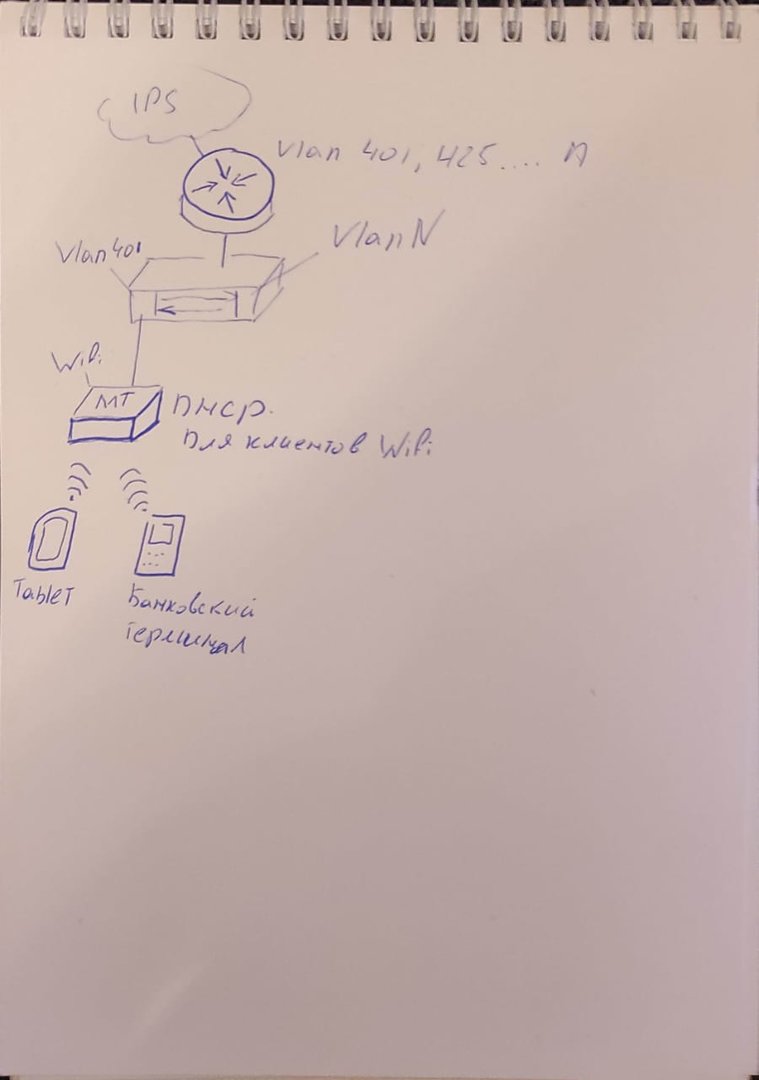

Схема следующая: Пограничный маршутизатор, терминирующий все приходящие VLAN, транком соединен с коммутатором(Catalyst2960) на, котором заведены все необходимые VLAN, далее аксесс портами подключены конечные клиенты в том числе МТ, который работает как точка доступа для клиентов. МТ работает под управлением CApsman, раздает две сети, и выступает DHCP сервером для клиентов . Одна сеть для пользователей, вторая служебная для планшетов, ТСД и тп. Сейчас встала задача подключить к служебному WIfi мобильную кассу и банковский терминал(для этих сервисов в сети заведены отдельные VLAn). Как писал выше, по средством Access List нужным клиентам, прикрутил Теги нужных VLAN, после чего перевел порт Catalista в сторону MT в транк, новые клиенты стали доступны, но пропал MT, что логично - Адрес висел на Bridge. Добавил на МТ нужный VLAN и подключил его к бриджу, а адрес повесил на него, МТ стал доступен, но клиенты перестали подключаться к сети. Полез проверять настройки DHCP - он был привязан так же к bridge, перевесил его на созданный VLAN, но клиенты так и не подключаются.  Явная лажа в конфигурации Bridge, но я не могу понять, что же в нем не так...

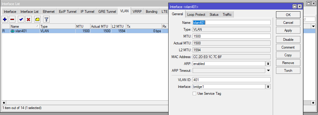

DHCP сервер должен работать только на основной мост, где у вас клиенты. Клиенты в отдельных VLAN = отдельные VLAN интерфейсы на MT, с отдельными IP адресами на MT и DHCP серверами) при необходимости).
В моем примере, на сколько я понимаю, нет отдельных VLAN, по крайней мере по задумке, их не должно быть.
Должен присутствовать, один единственный созданый мной VLAN  и все клиенты должны работать в нем
Кроме тех, которым указаны нужные теги в AccList. В настройках bridge я перечисляю присутствующие теги

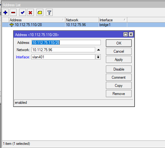

IP адрес я привзываю к этому VLAN, и DHCP сервер так же привзываю к этому VLAN
Но с такой схемой клиенты не получают адреса.  Где я совершаю ошибку...
