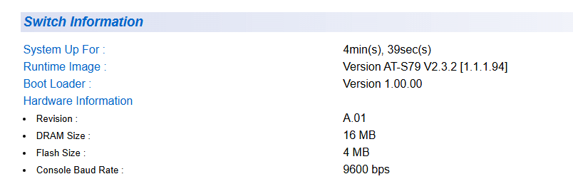

Коллеги, на днях мне достался (с вторичного рынка) аппарат AT-GS950/16. Видимо, старой ревизии - с разъемом COM-порта на передней панели и отсутствием аппаратной кнопки.
Не поделится ли кто-то относительно свежей прошивкой для него. Ну а также, может есть какой-то софт для его обслуживания?

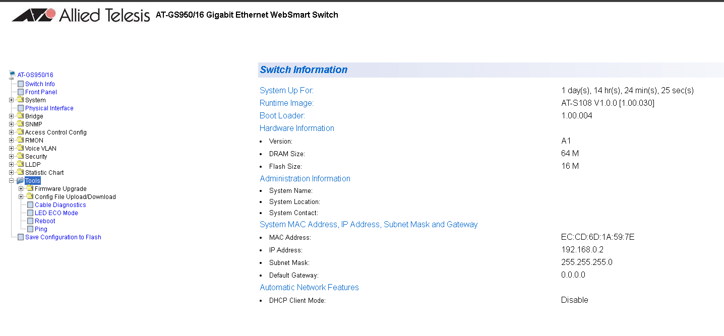

У меня была версия AT-S108 (см. скриншот ниже), сделанный до того, как я «убил» его обновлением прошивки.

Mine was running version AT-S108 see screenshot below taken before I brick it via firmware update.
