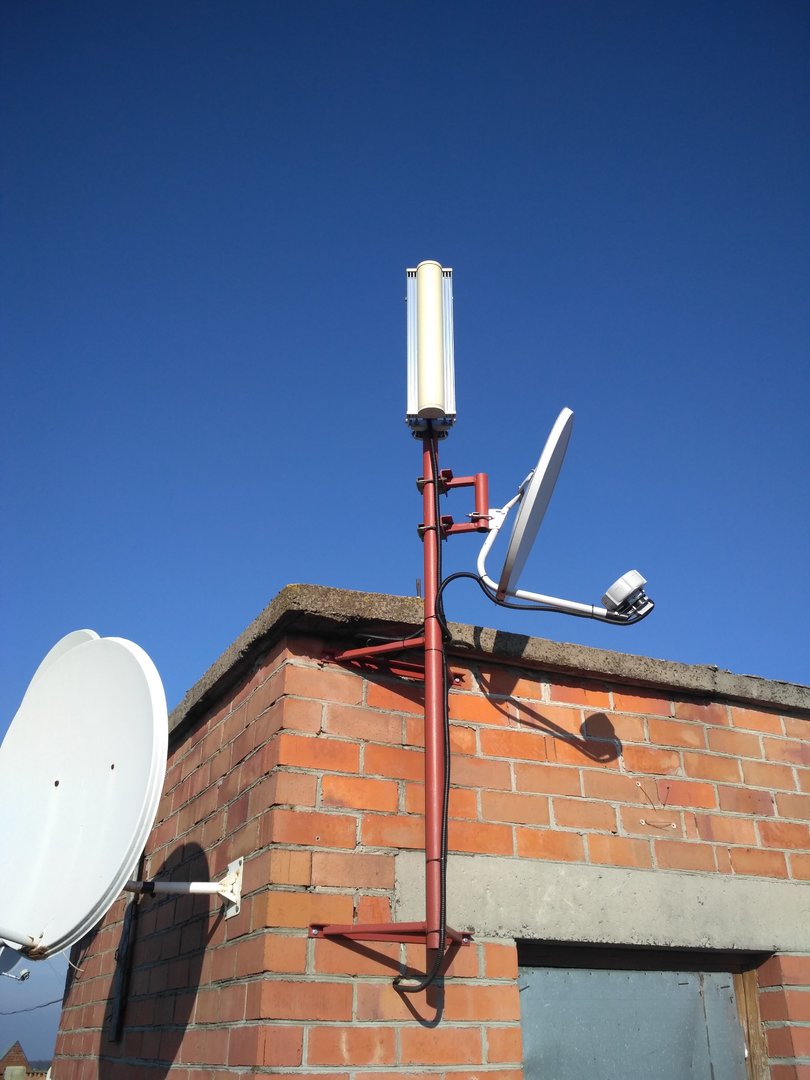

shinta Posted June 3, 2021 Posted June 3, 2021 Хочу попробовать LDF железки, но смущает крепление спутниковой тарелки и возможнность наклона в горизонт и ниже, все таки они расчитывались до другого или предется переворачивать зеркало? Вставить ник Quote
npokypop Posted June 3, 2021 Posted June 3, 2021 @shinta Зеркала разные бывают.99% мы не переворачиваем но вот на трубу крепить не получиться,надо больше вниз ее направлять и труба будет мешать. Фото старое, сейчас вместо SXT стоит там LDF5AC. Вставить ник Quote
shinta Posted June 3, 2021 Author Posted June 3, 2021 а какой перепад высот здесь, вторая антенна выше или ниже? Вставить ник Quote
weedman Posted June 3, 2021 Posted June 3, 2021 5 часов назад, shinta сказал: а какой перепад высот здесь, вторая антенна выше или ниже? ниже, антенна направлена примерно туда, куда направлена визуально эта..этот..."конвертеродержатель" Вставить ник Quote
npokypop Posted June 4, 2021 Posted June 4, 2021 22 часа назад, shinta сказал: а какой перепад высот здесь, вторая антенна выше или ниже? перепад высот не больше 10-15 метров, расстояние 10км 17 часов назад, weedman сказал: ниже, антенна направлена примерно туда, куда направлена визуально эта..этот..."конвертеродержатель" не верно. трубка на которой держится SXT направлена более в землю, вот почему нужен вынос от трубостойки. Вставить ник Quote
Корпич Posted June 4, 2021 Posted June 4, 2021 В 03.06.2021 в 03:59, shinta сказал: смущает крепление спутниковой тарелки Выбирайте антенны с креплением под Ваши цели. Параметр "Диапазон установки угла места" желательно 0-90 Например вот так http://old.variant.kharkov.com/product/sa-600-4 У бытовых спутниковых "тарелок" есть одна особенность, они настроены "на прием", для использования их как приемо-передающие нужно правильно направить облучатель. Вот здесь всё подробно написано как сделать самому Юстировка офсетных антенн. Программа и примеры настройки Вставить ник Quote
weedman Posted June 4, 2021 Posted June 4, 2021 20 минут назад, Корпич сказал: Выбирайте антенны с креплением под Ваши цели. Параметр "Диапазон установки угла места" желательно 0-90 Например вот так http://old.variant.kharkov.com/product/sa-600-4 У бытовых спутниковых "тарелок" есть одна особенность, они настроены "на прием", для использования их как приемо-передающие нужно правильно направить облучатель. Вот здесь всё подробно написано как сделать самому Юстировка офсетных антенн. Программа и примеры настройки Разве диаграмма приема отличается от диаграммы передачи? Вставить ник Quote
Корпич Posted June 4, 2021 Posted June 4, 2021 (edited) Разумеется принцип обратимости никто не отменял. Если интересно почитайте там в теме описано почему если облучатель не направлен в фазовый центр зеркала, меняются характеристики антенной системы. Edited June 4, 2021 by Корпич Вставить ник Quote
