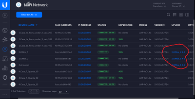

Непонятное поведение UAP-AC-Lite

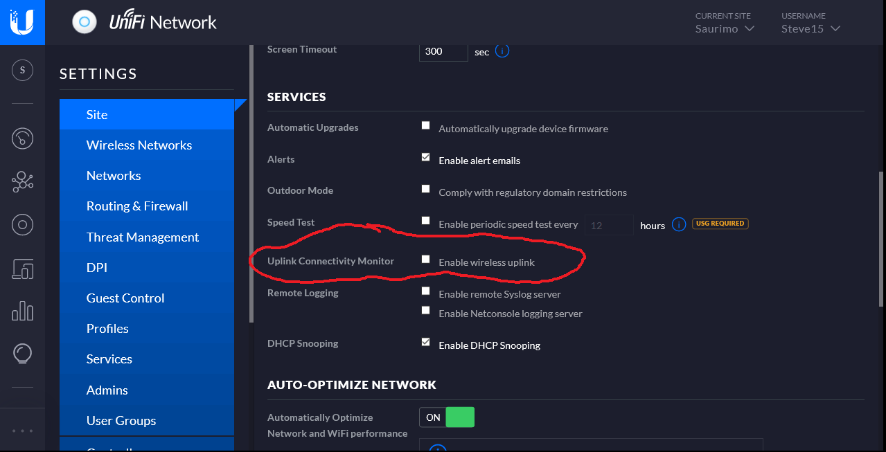

12 минут назад, Grohotov сказал:
Вторая картинка показывает, что нет?
Тогда попробуйте переадоптить или просто уберите эту колонку в настройках
Переадоптить пробовал, не помогает. И контроллер переустанавливал. А вот колонку убрать конечно можно. Но люди жалуются на сеть. Началось после какого-то обновления.

Это может быть просто глюком в отображении данного экрана, т.к. в статусе просто Connected без wireless.
В свойствах самих точек как отображается ?
