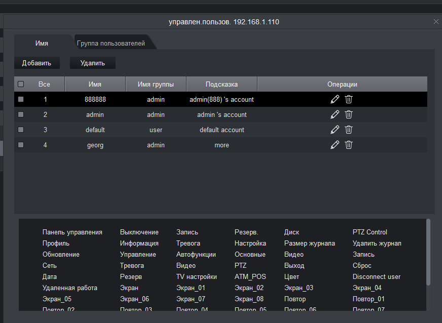

Здравствуйте.В 2016 году купил в магазине NAG регистратор XVR 5108HE.Просвятите меня пожалуйста, почему у меня в пользователях кроме меня ещё 3 пользователяБ которые я не могу удалить.Эти пользователи могут получить доступ к моему регистратору и камерам?
admin - основной администратор по умолчанию, удалить нельзя
888888 - резервный пользователь, на случай если утерян пароль администратора, удалить нельзя
default - пользователь для графического интерфейса (при подключении монитора) удалить нельзя
georh - созданный администратором, удалить можно
2 минуты назад, Stepan Alekseev сказал:
А поменять пароли можно?
