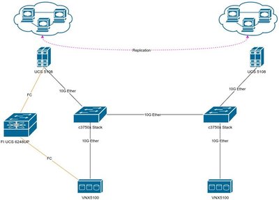

myst Posted August 20, 2021 Author Posted August 20, 2021 Коллеги, а поможите с мыслью. Как оказалось FI в страну никак не ввести. Что если две площадки объединить по iCSI или FCoE? Имеется 1 UCS 5108 c UCS 2208XP I/O Module, 2 x 3750x с 4м 10G. Этот UCS подключен через FI к VNX5100. На новой площадке 1 UCS 5108 c UCS 2208XP I/O Module, 2 x 3750x с 4м 10G. И так же VNX5100 но не FI. На лезвиях поднята VmWare. Нужно: 1) синхронизация MSSQL master-master 2) синхронизация пользовательских данных 3) FT от vmware Собственно вопрос, если на второй площадке подключить UCS без FI хранилку подключить к ucs (виртуалкам) по iSCSI или FCoE. Все репликации/синхронизации делать средтвами OS гостевых машин, Типа always-on mssql итд. Соединить хранилку на второй площадке по 10G Ethernet, объединить площадки по 10G Ethernet. Такое может сработать (интересует больше настройка UCS без FC)? То, что написано в DS у хранилки пока вселяет оптимизм " At the same time, it supports iSCSI, Fibre Channel, and FCoE access for high-bandwidth and latency-sensitive block applications" Вставить ник Quote
jffulcrum Posted August 20, 2021 Posted August 20, 2021 Для vMotion тип хранилища не важен. Вам вообще незачем хранилки объединять, лишь бы была связность по L3. Для HA кластера, в рамках которого нужен FT, нужно совпадение железа по CPU и версий ESXI и vSphere на концах. Конкретно для FT нужна связь 10 Гбит/с между площадками - и она реально проверяет при попытке включить. И отъедает под гигабит на синхронизацию перманентно, даже в отсутствие изменений. FT защищает одну машину, лимит вроде 4 ядра и 64 Гб RAM, может уже расширили в последних обновлениях, не смотрел. AlwaysOn MSSQL бывает синхронный и асинхронный. Синхронный требует поднятия службы кластера и нужен witness - сойдет файловая шара в третьем месте. Также, там транзакция считается выполненной только после того как оба узла отчитаются, что выполнили. Если на втором узле дисковая система или память медленнее - считай, настолько замедлится и работа базы. В асинхронном режиме кластер не нужен, за транзакцию отвечает только рабочий узел. Но, соответственно, переключение при падении для приложений придется делать вручную и может что-то потеряться на момент сбоя. синхронизация пользовательских данных - тут уточняйте, что именно. Файлопомойки винды синхронизируются отлично по DFS. Linux - делается rsync в кроне. Вообще решается репликацией виртуальных машин через Veeam неплохо. Расписание составил и вперед. Может даже сам реплики стартовать, если основная площадка отвалилась. Но сам он должен быть при этом в третьем месте. Вставить ник Quote

jffulcrum Posted August 24, 2021 Posted August 24, 2021 45 минут назад, myst сказал: а может ли UCS и хранилка в эзернет Посмотрел, именно 5100 умела только FC, и в ней нет места для плат расширения. Так что без FC к UCS вам её не подключить. Вставить ник Quote
myst Posted August 24, 2021 Author Posted August 24, 2021 28 минут назад, jffulcrum сказал: Посмотрел, именно 5100 умела только FC, и в ней нет места для плат расширения. Так что без FC к UCS вам её не подключить. там на борту есть 10G точнее 2 10G вопрос можно ли через них подключить хранилку В 20.08.2021 в 23:24, jffulcrum сказал: 10 Гбит/с между площадками - и она реально проверяет при попытке включить. у меня на 1Г замечательно работает. Вставить ник Quote
jffulcrum Posted August 24, 2021 Posted August 24, 2021 2 часа назад, myst сказал: там на борту есть 10G Нету. Это кастрат, умеет только в block FC. ПДФку даже нашел. Ну или это у вас НЕ 5100. vnx.pdf Вставить ник Quote
