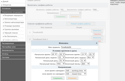

Здравствуйте имеется АТС LVX-100S LAVoice IP-PBX, может кто подскажет у нас отсутствуют настройки графика работы на выходных и праздничных днях (holiday settings), приходится каждые выходные менять график работы(time rulle), хотя в инструкции указывается что такие настройки должны быть. Как можно настроить график отдельно на выходные?

Может быть просто нужно накатить обновление софта и все недостающее появится?
15 часов назад, ООО Ситилан сказал:
Не собьются ли в таком случае настройки до заводских?
Не должны. Естественно, нужно прежде сделать резервную копию настроек.
