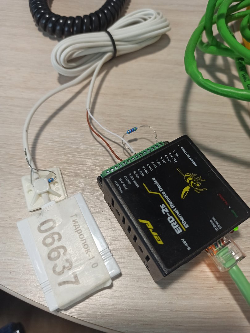

Первый раз столкнулся с данным прибором и пока вопросов больше чем ответов:
1. Собрал схему строго по инструкции(фото прилагаю), на странице в Sensor Statistic - состояние 1-го сенсора - High Level(Как я понял из описания, это значит что датчик разомкнут, что по сути правильно).
2. Пытаюсь замкнуть датчик, но абсолютно ничего не происходит. В SNMPTrap пусто. Если поменять резистор на другой, идущий в комплекте, то прилетают трапы типа Сенсор OK или False, но при замыкании опять же ничего.
Есть ли среди нас те, кто уже прошел весь этот тернистый путь и получил результат? Буду рад любой информации по настройке этой связки.
