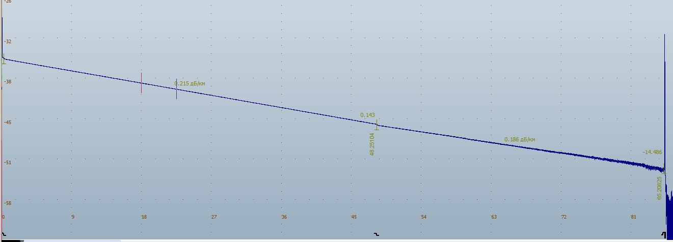

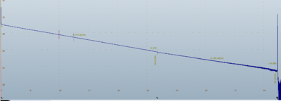

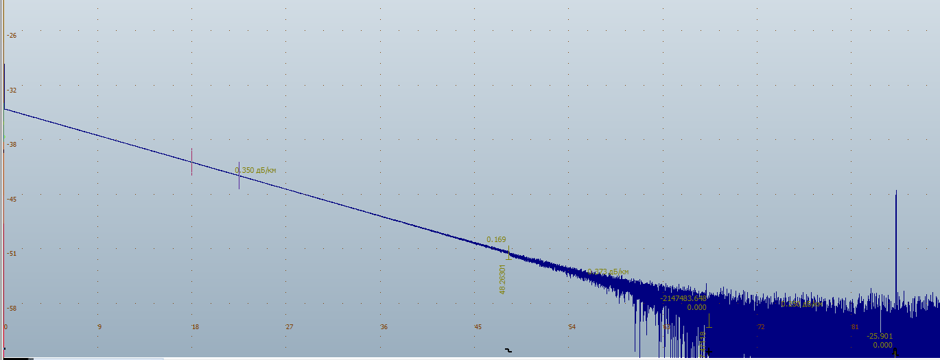

1310
1550
Длина линии 85 км. Импульс одинаковый на двух длинах волн. 275 нс кажется.
