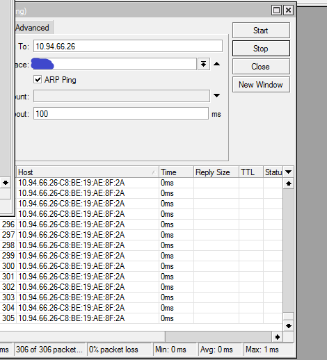

Igore Posted May 10, 2021 Posted May 10, 2021 Здравствуйте, есть вопрос по поводу диагностити пинга на juniper os MX104 , на данный момент стоит микротик как сервер авторизации абонентов пинги и трафик диагностируем через терминал микротика скрин вложил . Суть вопроса про arp ping , т.е если на стjроне клиента запрещен пинг (включен firawell ) мы диагностировали через arp пинг и понятно что по пингу есть потери или нет . Как на juniper mx104 пинговать через arp как видить и диагностировать потери если на стороне клиента запрещен пинг ? PS-Вариант просить отключить файерволл на стороне клиента не подходит Вставить ник Quote
orlik Posted May 10, 2021 Posted May 10, 2021 никак, нет там arpping. Можете только удалить arp запись и проверить появится ли она после этого снова Вставить ник Quote
Igore Posted May 10, 2021 Author Posted May 10, 2021 есть ping mac-address но не особо пингуется igore@BRAS1> ping 172.21.0.... mac-address 84:16:F9:38:A3:A1 PING 172.21.0.49 (172.21.0.49): 56 data bytes ping: sendto: Invalid argument ping: sendto: Invalid argument ping: sendto: Invalid argument ping: sendto: Invalid argument ping: sendto: Invalid argument ^C --- 172.21.0.49 ping statistics --- 5 packets transmitted, 0 packets received, 100% packet loss igore@BRAS1> микрот в плане диагностики трафика и пинга намного удобнее Вставить ник Quote
orlik Posted May 10, 2021 Posted May 10, 2021 1 minute ago, Igore said: есть ping mac-address но не особо пингуется то вы перезаписываете dst mac в пакете. Вам это не надо. 1 minute ago, Igore said: микрот в плане диагностики трафика и пинга намного удобнее Да , уберите mx, и поставьте назад микротик , а рядом ещё один (не спрашивайте зачем, так надо) Вставить ник Quote
