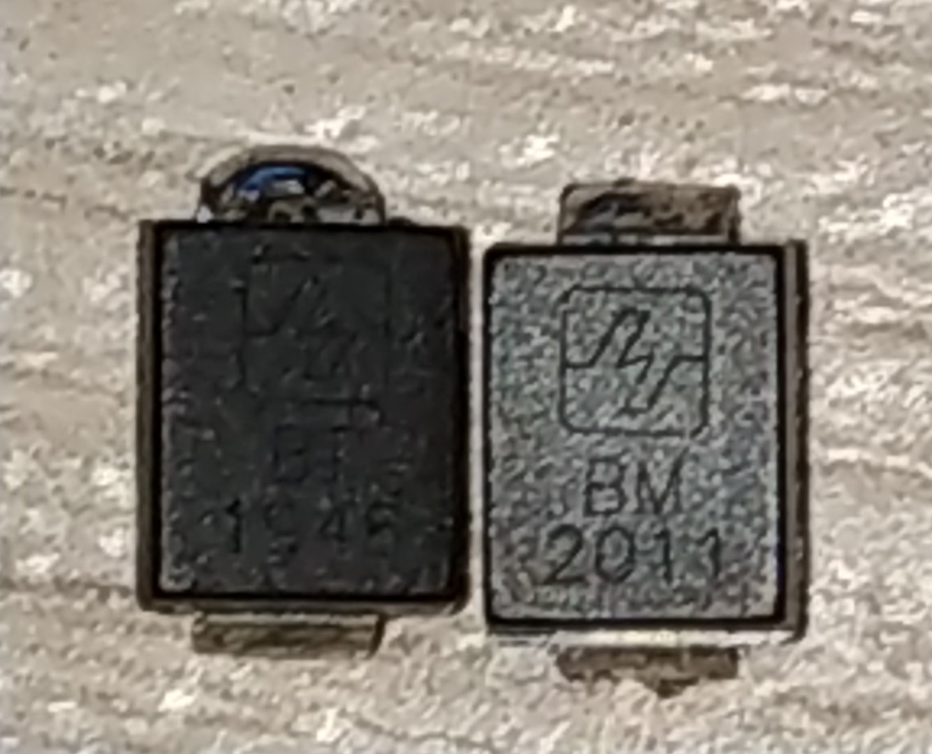

Георг Posted May 8, 2021 Posted May 8, 2021 Из за подключения неисправного блока питания, вышла из строя деталь(на плате обозначена как диод) по питанию с обозначением МВ2011,а на другой плате эта деталь обозначена как ВТ1948.Я так понял ,что эта деталь защита от перенапряжения и переполюсовки. Данных по этим деталям не нашёл. Что это за деталь и чем можно заменить? Спасибо. Вставить ник Quote
RialCom.ru Posted May 8, 2021 Posted May 8, 2021 имхо 2019 год 45 неделя и 2020 год 11 неделя производство этих элементов Вставить ник Quote
[anp/hsw] Posted May 8, 2021 Posted May 8, 2021 Диод или стабилитрон. Нужно по схеме смотреть. Скорее всего можно работать без него, только защиты не будет. Из гугла: BZT52H-C13 = BM BZT52H-C24 = BT Вставить ник Quote
Георг Posted May 8, 2021 Author Posted May 8, 2021 (edited) По схеме сразу на входе в цепи 12 в.Плюс на минус и минус на плюс.В блоке питания вышла из строя оптопара 817 и напруга прыгнула на выходе до 20в в результате чего и вышла эта деталь из строя.Без неё всё работает,но хочется защиту от перенапряжения(на случай скачка напряжения), Подскажите диод даёт защиту от перенапряжения или только защиту от переполюсовки.Спасибо. Edited May 8, 2021 by Георг Вставить ник Quote
[anp/hsw] Posted May 8, 2021 Posted May 8, 2021 3 часа назад, Георг сказал: Подскажите диод даёт защиту от перенапряжения или только защиту от переполюсовки Конкретно эти два - от перенапряжения. Вставить ник Quote

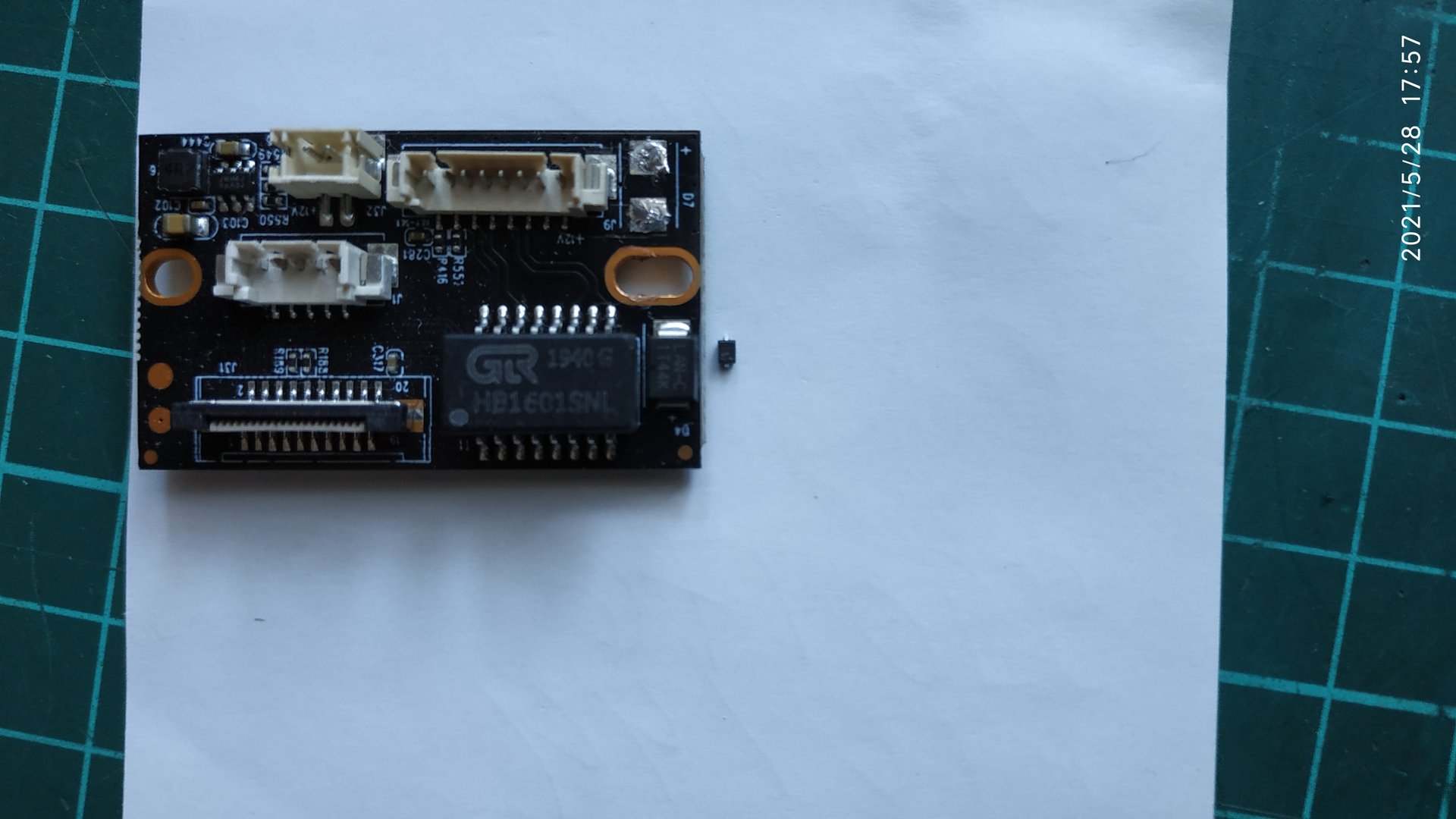

Георг Posted May 28, 2021 Author Posted May 28, 2021 (edited) заказал BZT52H-C13 в интернете,получил.Они оказались в 4 раза меньше по размеру, меньше спичечной головки.Видимо не тот калибр.поэтому этот вариант не подходит. Edited May 29, 2021 by Георг Вставить ник Quote
