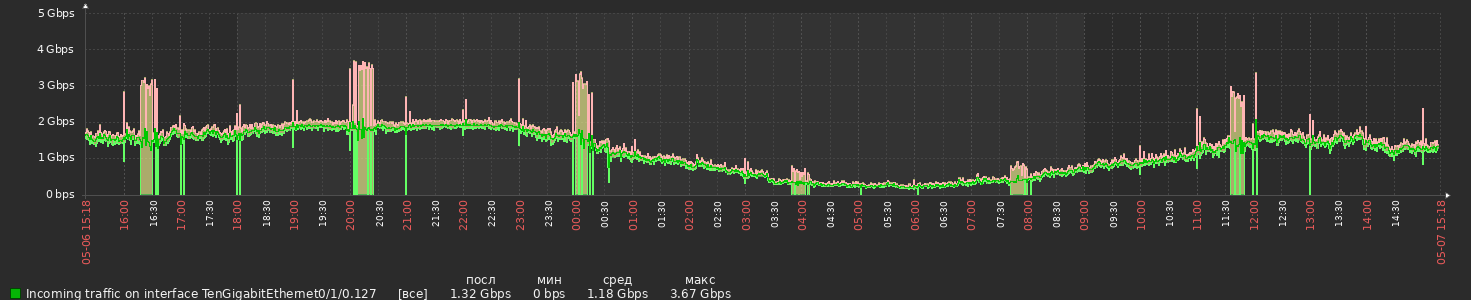

AlexSem Posted May 7, 2021 Author Posted May 7, 2021 @MrNv Есть маршрутизатор Cisco ASR1001, который принимает трафик в отдельный влан от элтекса, но там с графиком вообще беда. Прикрепляю. Вставить ник Quote
TriKS Posted May 7, 2021 Posted May 7, 2021 (edited) 2 часа назад, AlexSem сказал: когда канал был на 2,2. У них в пике нагрузка соответствует ширине, у нас 1,93 максимум Любые графики строятся как среднее по дельте времени, т.е. (значение.t1+значение.t2)/2. Например оператор может снимать раз в 30 сек,, а у Вас - раз в 5 мин. Соответственно средняя у оператора будет точнее. Именно поэтому есть проблема с микро-берстами, когда на графике - 600Мбит, а в микросекунду, трафик может быть и в полке. Но это другая история. Т.е. в вашем случае банально может врать мониторилка. Я с Элтексами не знаком плотно, но в цисках там есть 2 интервала и выглядят они так: 30 seconds input rate 47757432 bits/sec, 15988 packets/sec 30 seconds output rate 281228128 bits/sec, 29395 packets/sec Load-Interval #2: 5 minute (300 seconds) input rate 44.33 Mbps, 15.00 Kpps; output rate 283.64 Mbps, 29.66 Kpps т.е. 5 минут и 30 сек. И эти значения, как вы видите - разные. Edited May 7, 2021 by TriKS Вставить ник Quote
fractal Posted May 7, 2021 Posted May 7, 2021 2 часа назад, AlexSem сказал: @MrNv Есть маршрутизатор Cisco ASR1001, который принимает трафик в отдельный влан от элтекса, но там с графиком вообще беда. Прикрепляю. это график с asr? у нас их зоопарк, начиная с 1001/1001-x/1002-x/1001-hx нет проблем, график раз в 30 сек снимаем Вставить ник Quote

[anp/hsw] Posted May 7, 2021 Posted May 7, 2021 4 часа назад, AlexSem сказал: но там с графиком вообще беда У вас там счетчик или съём абсолютных значений? По графику очень похоже, что значиения вы пытаетесь снимать чаще, чем они обновляются в циске. Вставить ник Quote
