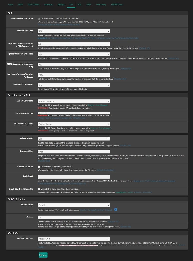

dvb2000 Posted May 7, 2021 Posted May 7, 2021 (edited) 802.1x или если его называть WPA-ENT это не какой-то там монолит, а это целый зоопарк ( набор ) EAP Types опций, которые функционируют независимо одна от другой. И по этому каждый клиент может выбирать подходящую для него в зависимости от возможностей его WPA супликанта. Например какой-то там андероид или Windows 10 выберает скажем TTLS, а вот китайпланшет или Windows 7 ломятся на PEAP. И поэтому для того чтоб разные клиенты могли подключаться тем способом которым они умеют требуется на NPS и на радиусе вменяемо настроить хотя бы самые распространённые из них. Вот например частичный список самых распространённых EAP Types EAP Types - Extensible Authentication Protocol Types (vocal.com) А вот простое объяснение про них: 802.1X Overview and EAP Types (intel.com) По этому стоит хотя бы для начала глянуть каким способом подключаются те клиенты которым да удаётся подключиться и каким те которым не удаётся, м попробовать настроить тот способ с который не функционирует. Также стоит проверить вменяемо вообще настроены сертификаты для радиус сервера и для NPS. Пример минимальных релевантных NPS настроек: Edited May 7, 2021 by dvb2000 Вставить ник Quote
fractal Posted May 7, 2021 Author Posted May 7, 2021 3 часа назад, dvb2000 сказал: 802.1x или если его называть WPA-ENT это не какой-то там монолит, а это целый зоопарк ( набор ) EAP Types опций, которые функционируют независимо одна от другой. И по этому каждый клиент может выбирать подходящую для него в зависимости от возможностей его WPA супликанта. Например какой-то там андероид или Windows 10 выберает скажем TTLS, а вот китайпланшет или Windows 7 ломятся на PEAP. И поэтому для того чтоб разные клиенты могли подключаться тем способом которым они умеют требуется на NPS и на радиусе вменяемо настроить хотя бы самые распространённые из них. Вот например частичный список самых распространённых EAP Types EAP Types - Extensible Authentication Protocol Types (vocal.com) А вот простое объяснение про них: 802.1X Overview and EAP Types (intel.com) По этому стоит хотя бы для начала глянуть каким способом подключаются те клиенты которым да удаётся подключиться и каким те которым не удаётся, м попробовать настроить тот способ с который не функционирует. Также стоит проверить вменяемо вообще настроены сертификаты для радиус сервера и для NPS. Пример минимальных релевантных NPS настроек: попробую, но проблема на win10 в основном, у нас задан mschapv2 Вставить ник Quote

dvb2000 Posted May 8, 2021 Posted May 8, 2021 (edited) 22 hours ago, fractal said: попробую, но проблема на win10 в основном, у нас задан mschapv2 Советую использовать TTLS, так как в Windows клиентах mschapv2 и PEAP дефольтно использует не только введённое UserName, а добавляет к нему разные приставки, которые радиус воспринимает как не валидного пользователя. В логах радиуса проще всего проверить что не так. Например скрин релевантных логов, где виден тот же клиент который один раз настроен подключатся PEAP, а другой раз TTLS. Edited May 8, 2021 by dvb2000 Вставить ник Quote
