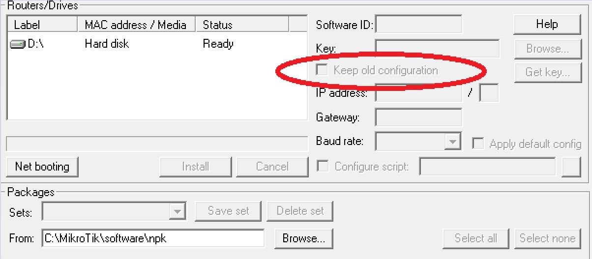

alibek Posted June 2, 2021 Author Posted June 2, 2021 Пичалька. И в восстановлении через netinstall тоже прямо пишут, что конфигурация будет потеряна. Вставить ник Quote
mafijs Posted June 3, 2021 Posted June 3, 2021 (edited) Опция "Keep old configuration" поможет Edited June 3, 2021 by mafijs Вставить ник Quote
