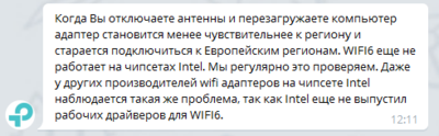

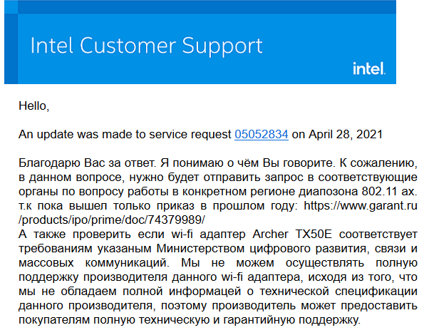

fanger Posted April 30, 2021 Posted April 30, 2021 (edited) Для того, чтобы идти в ногу со временем, решил развернуть тестовый "AX-стенд" для всесторонних исследований. Помимо прочего приобрел адаптер TP-Link Archer TX50 на базе Intel AX200, инсталировал в ПК и тут передо мной разверзлись бездны... Оказывается, в настоящее время 802.11ax (на базе Intel-овского чипсета AX200) в РФ не работает, совсем, предположительно из-за драйверов Intel, но это неточно. Дни общения с ТП Intel и TP-Link породили больше вопросов, чем ответов. TP-Link с ходу заявили, что протокол ax заблокирован на уровне драйверов и порекомендовали выкрутить антенны из адаптера(!!!). Intel отвечает уклончиво и не спешат озвучивать официальную позицию по ситуации с драйверами. Переписку вести продолжаю и с интересом наблюдаю за развитием событий. Коллеги, кто-то еще пробовал разворачивать сеть с использованием решений на базе AX200 и AX201, купленных в РФ? Как ваши успехи? Edited April 30, 2021 by fanger Вставить ник Quote
