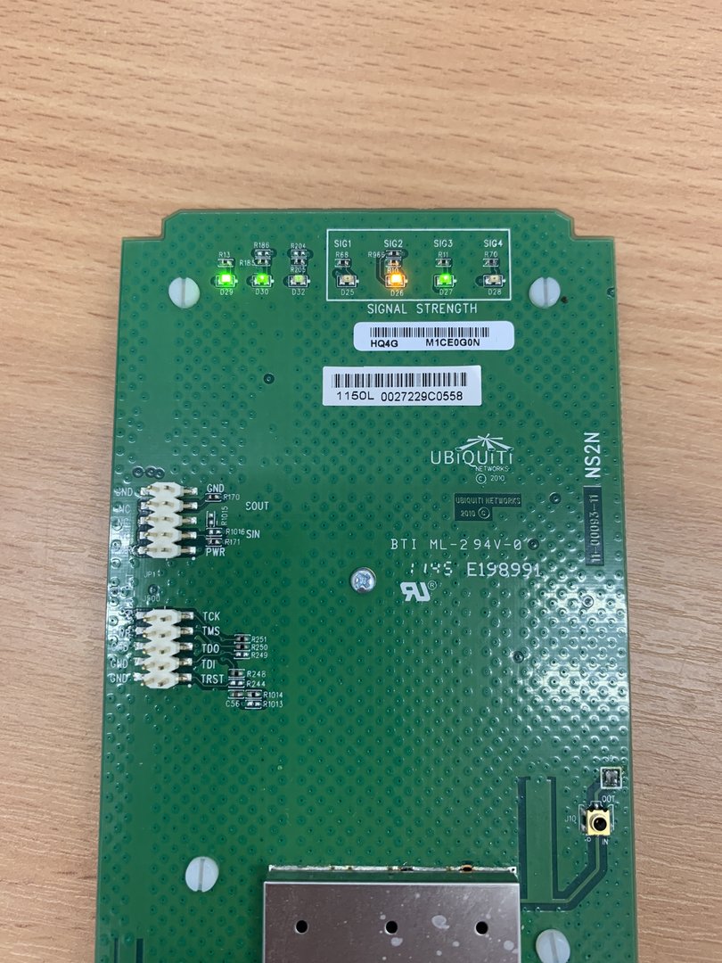

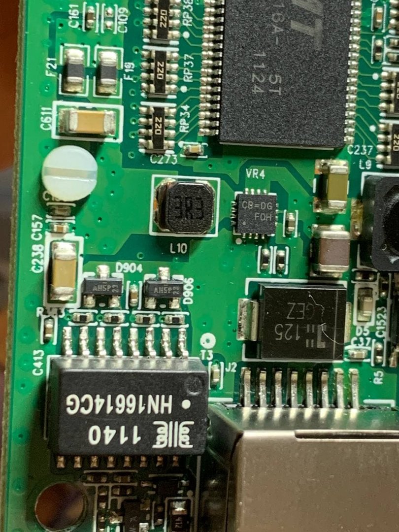

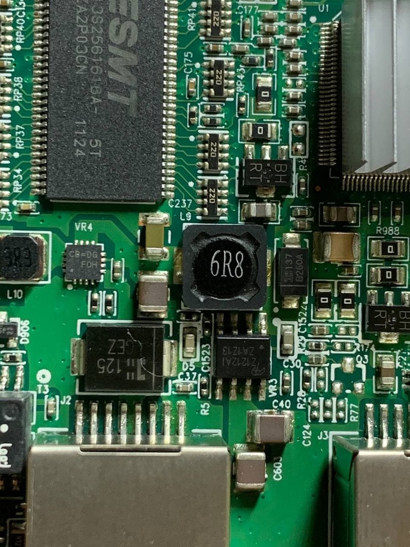

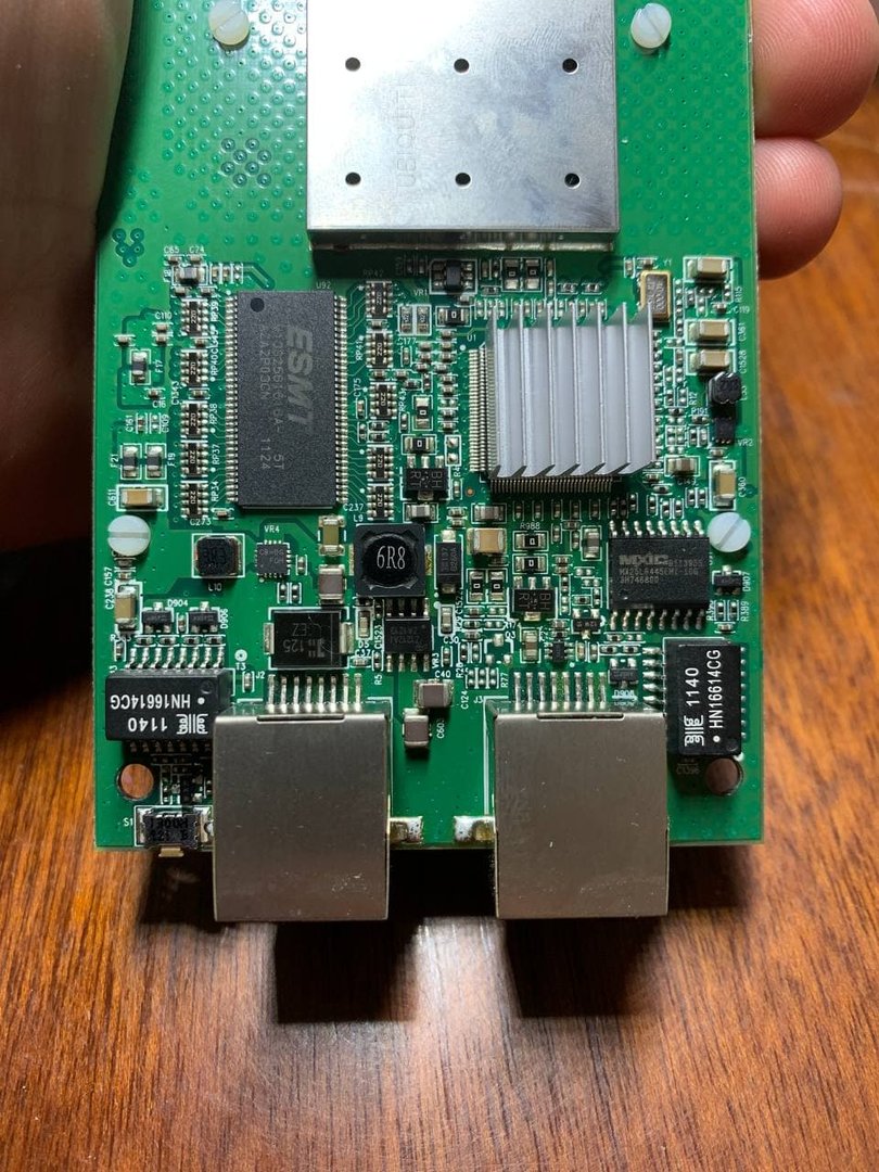

Evgeniy_xd Posted April 18, 2021 Posted April 18, 2021 Здравствуйте, есть Nanostation M2, после включения горят первые 3 диода (PW, lan1, lan2) после 8-10 секунд первые 3 продолжают гореть и начинают попарно мограть диоды сигнала 1-3 и 2-4. Вычитал что это проблема с прошивкой, пробовал перепрошить через TFTP по инструкции, пинг есть через cmd, после вроде бы "успешной" прошивки, проходит 1-3 сек и опять начинает моргать попарно. Так же говорили если будет слетать это проблема с вх диодами, что именно смотреть, и как прозвонить чипы и убедиться что они впорядке. Прикрепляю фото, на 2 фото диод W-1 A (19) не понятно звониться Вставить ник Quote

aleks_lebedev Posted April 20, 2021 Posted April 20, 2021 11 hours ago, ERROR_404-2015 said: уже гроза была где то в этом году? проблема с Флешкой , были такие же симптомы, взяли с донора у которого Радио сгорело. Вставить ник Quote
Evgeniy_xd Posted April 20, 2021 Author Posted April 20, 2021 34 минуты назад, aleks_lebedev сказал: проблема с Флешкой , были такие же симптомы, взяли с донора у которого Радио сгорело. Как она выглядит на первом фото, подскажете Вставить ник Quote
aleks_lebedev Posted April 20, 2021 Posted April 20, 2021 Справа возле пластикового болта Вставить ник Quote

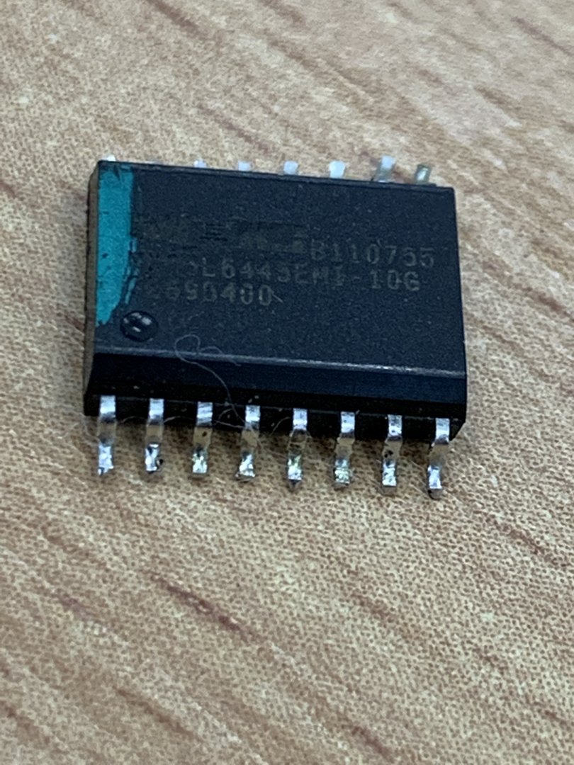

Evgeniy_xd Posted June 2, 2021 Author Posted June 2, 2021 Здравствуйте, заказал на aliExspress флеш память, такая же модель (B110755) MX25L6445E, впаял но теперь диоды просто светят (1,2,(3 тускло)5,6) с зажатой кнопкой Reset при включении также горит, ничего не происходит, сетевая карта теперь вообще не видит станцию Подскажите что ещё может быть Вставить ник Quote

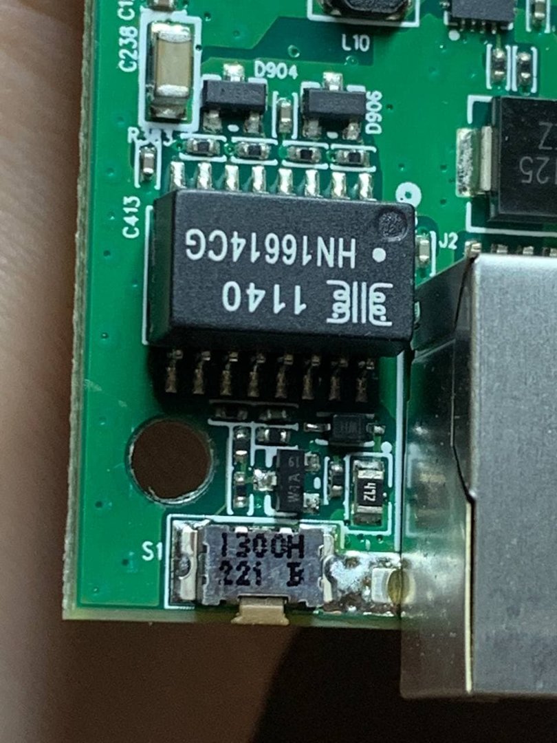

Yuraner Posted June 2, 2021 Posted June 2, 2021 Замена флеши Вам не поможет, т.к. прошивка привязана к микрухе флеши и на другой работать не будет, получите сообщение о контрафакте в лучшем случае. Ремонтники вроде решили данную проблему, попробуйте обратиться к Алексею https://forum.nag.ru/index.php?/profile/70594-belokuriha/ он вроде занимался и таким. Хотя думаю у Вас скорее проблема с процом, также надо проверить блок резета, находится около кнопки(транзюк-диод-и несколько резисторов) и снимите пока супрессоры около обоих трасформаторов, у левого D904 и 906, у правого D907 и 909(кажется). Можете покопать lan23, там много обсуждался ремонт подобного "мусора". Вставить ник Quote
