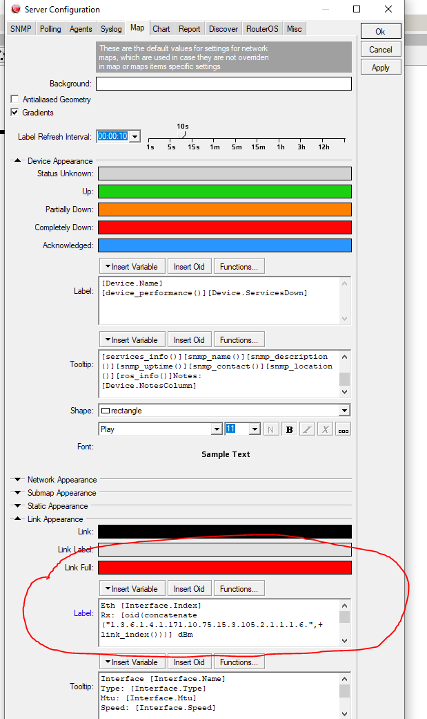

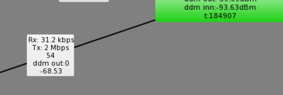

Есть система мониторинга Dude, хотело бы  что бы на inklabel было видно уровень сигнала ddm. Оборудование eltex. Нашел подходящий oid 1.3.6.1.4.1.89.90.1.2.1.3.XX.8 , где XX - это индекс интерфейса. Как сделать, что бы дудка подставляла индекс при создании линка? По хотелось бы что то, как на скриншоте . Или еще какие идеи есть, как сделать это можно?

В штатных функциях дудка как то же подставляет индексы интерфейса для отображении трафика и информации по интерфейсу.
Edited by schut123
Там особо не надо многое добавлять, иначе дуда будет всегда соединяться и брать данные, на большом количестве устройств. Нужно добавлять во всплывающую подсказку - тогда данные будут запрашиваться только при наведении мышкой.
В итоге вот так сделал и даже заработало
oid(concatenate("1.3.6.1.4.1.89.90.1.2.1.3.",link_index(),".9"))/100

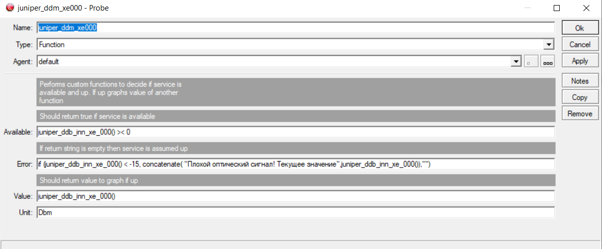

А вот тогда еще один вопрос:. Хочу сделать  оповещение, когда сигнал падает ниже нормы. Я пока вижу способ делать отдельный зонд на каждый интерфейс. Или можно сделать это  более компактно?

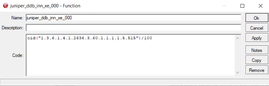

Сейчас у меня вот так:
Функция 1643419863_dudefunction.thumb.png.4cbbee0b2e9706ca892e54cbca5a1f5c.png
Т.е. на каждый интерфейс я создаю свою функцию и свой зонд. В идеале хотелось бы, что бы был один зонд .
