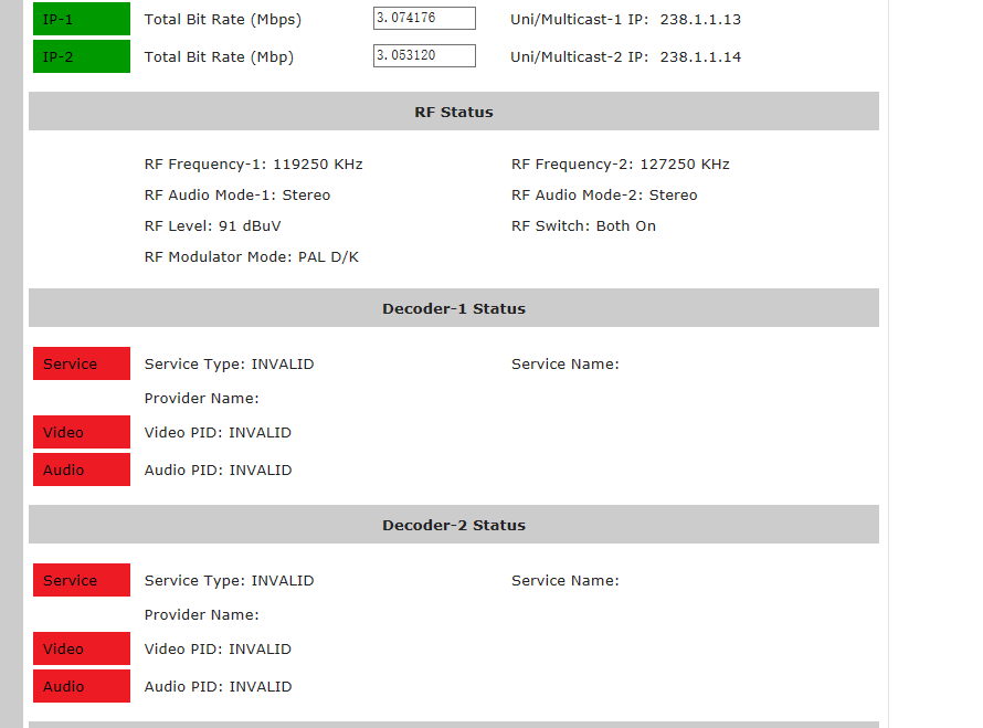

biox Posted April 14, 2021 Posted April 14, 2021 (edited) Доброго дня коллеги. Помогите настроить связку DMM-2410D-T2 + DMM-1701IM-04. На 2410 режим работы Gigabit Out - IPTV. На 2410 настроены 20 каналов IPTV, у каждого свой мультикастный адрес. На 1701IM04 поток приходит, на входах битрейт показывает, но в декодере Service Type invalid. При этом при просмотре IPTV через VLC всё отлично работает. Куда копать? Edited April 14, 2021 by biox Вставить ник Quote

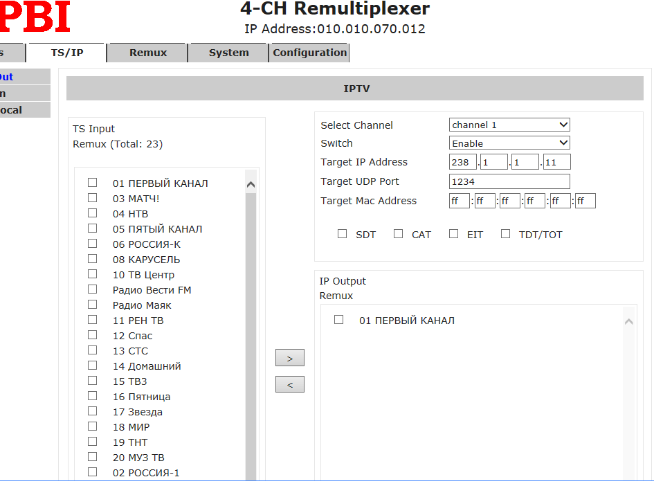

biox Posted April 16, 2021 Author Posted April 16, 2021 (edited) 16 минут назад, titan сказал: в каждом мультикасте должен быть только один канал, а не 20, и в decoder нужно выбрать канал который должен вещаться. Эм... Поясните что вы имеете ввиду? Вот как настроен мультикаст на 2410 Повторюсь - при просмотре через VLC ТВ показывает, все 20 программ. Edited April 16, 2021 by biox Вставить ник Quote
sky star Posted April 16, 2021 Posted April 16, 2021 вероятно имелось в виду что один - это udp spts а не udp mpts Вставить ник Quote
pashafil Posted April 17, 2021 Posted April 17, 2021 А если STD галочку поставить? Хотя навряд ли.. Вставить ник Quote
biox Posted April 19, 2021 Author Posted April 19, 2021 (edited) в общем по рекомендации ТП НАГ'а перешёл с SPTS на MPTS (режим Gigabit out - Full Duplex) и проблема закрылась. Edited April 19, 2021 by biox Вставить ник Quote
biox Posted April 20, 2021 Author Posted April 20, 2021 (edited) с режимом выхода IPTV то же разобрался, обновил прошивки на 2410 и 1701 и появились сервисы в декодере на 1701. Но в ТП НАГ'а сказали что при таком режиме работы могут быть рассыпание картинки, фризы и прочее. Всем откликнувшимся огромное спасибо. Edited April 20, 2021 by biox Вставить ник Quote
