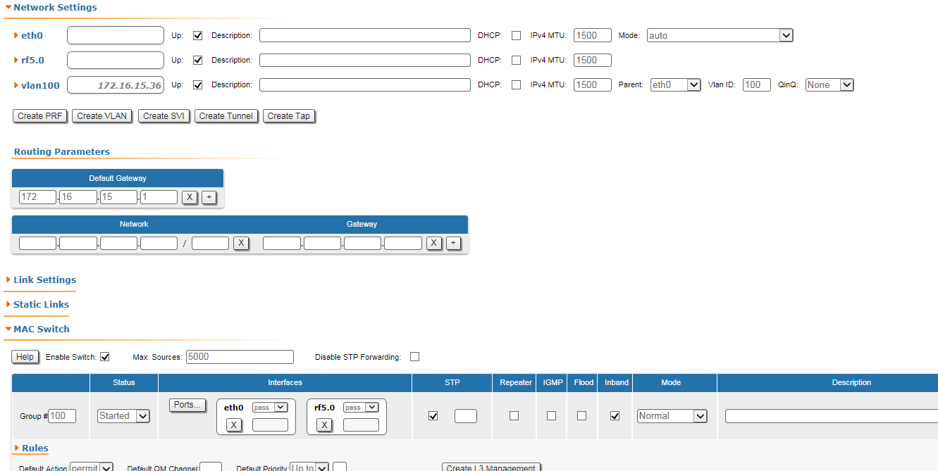

пытаюсь настроить Infinet R5000 на проброс всех вланов и управлением во влане 100.
скрин настроек во вложении.
создал свитчгруппу с двумя портами eth0+rf5.0.
создал влан 100 указал порт аплинка и номер влана.
по итогу - не работает.
Поясните как сие чудо работает с вланами? задача простая - получить L2 канал с прозрачным пробросом всех вланов и управлением в нужном влане. На Ubiq такой конфиг работает, тут нет... ниче не понимаю.
