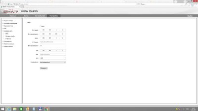

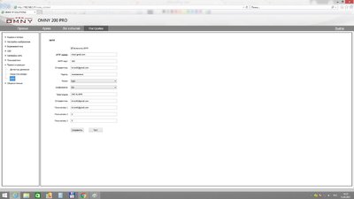

Вопрос- мучаюсь с отправкой сообщений с камеры OMNY 200 PRO по SMPT серверу. См.вложения. Что нужно заполнять, чтобы камера делала отправку с почты яндекса. Нигде нет инструкции. Шеф орёт! Что там нужно и как заполнить-то?

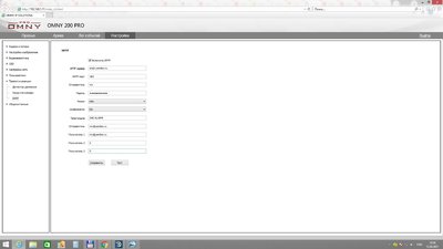

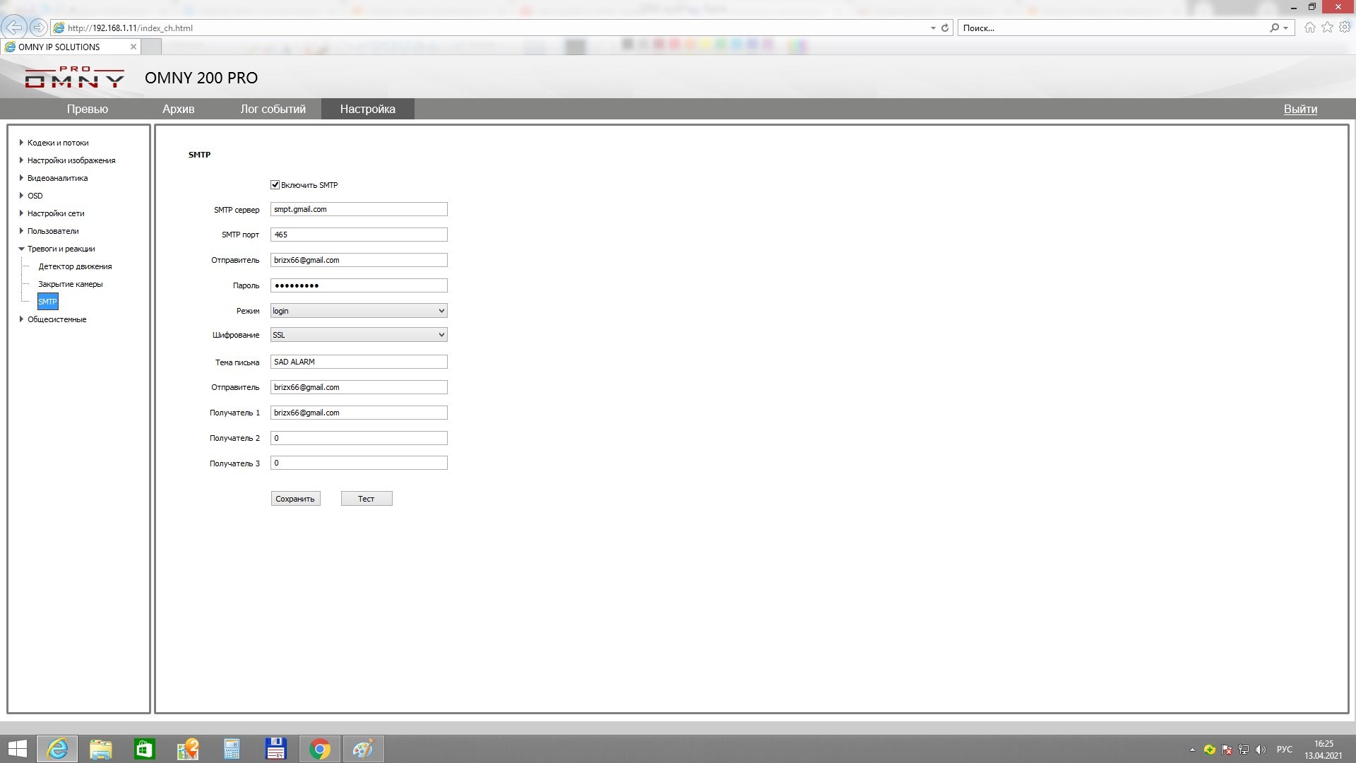

Заполняю как на второй картинке- нажимаю ТЕСТ..."СООБЩЕНИЕ НЕ ОТПРАВЛЕНО"...

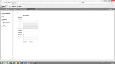

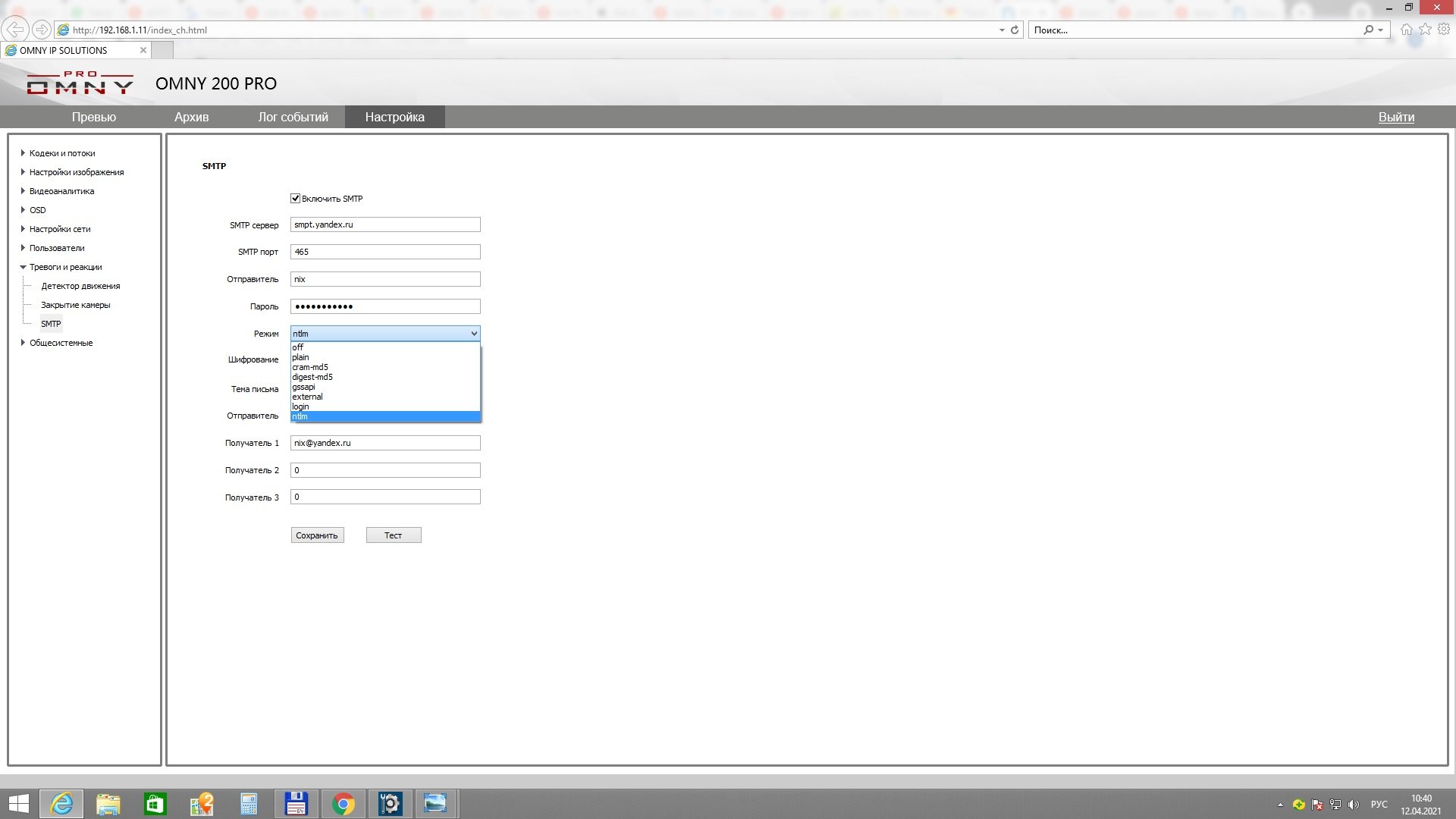

на кнопке РЕЖИМ- перепробовал все режимы ..см картинку 3
Просьба подсказать что не так-то?

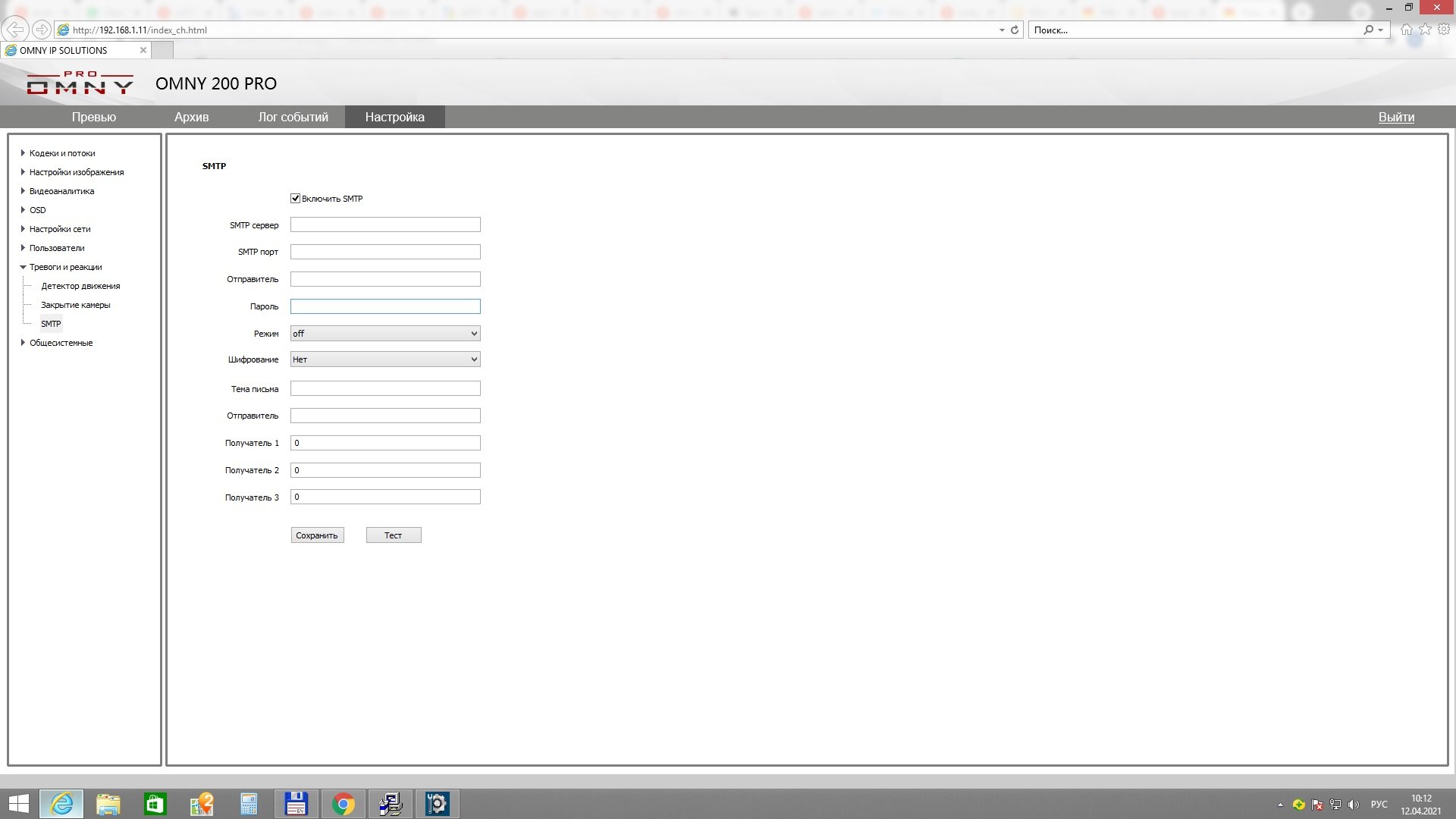

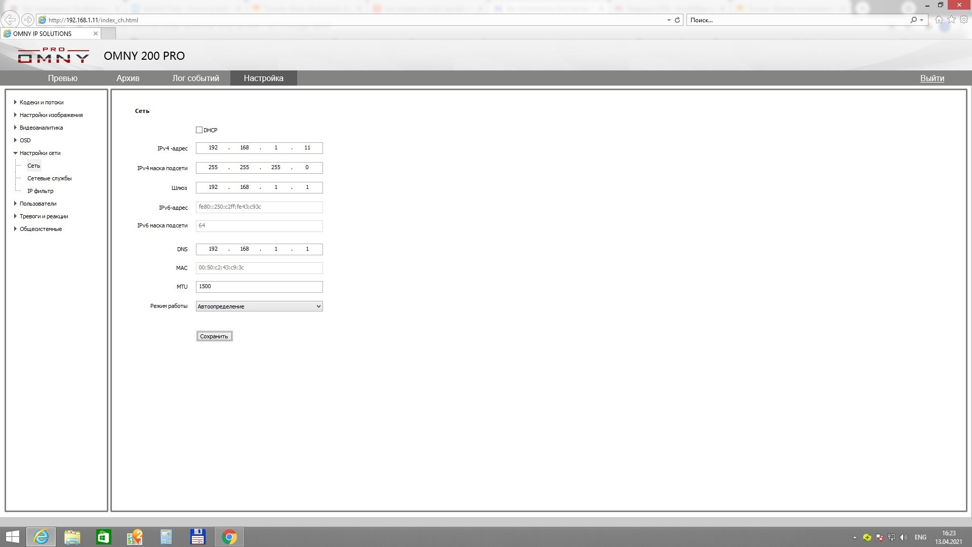

Выберите режим login. В настройках сети проверьте, что указаны рабочие DNS адреса. Проверьте почту, smtp сервер может распознать камеру как попытку мошенников завладеть доступом к вашей почте и заблокировать попытку отправить что либо. Про яндекс не знаю, Gmail присылает уведомления что попытка заблокирована, нужно вручную разрешить.
Также, попробуйте с gmail почты отправлять.

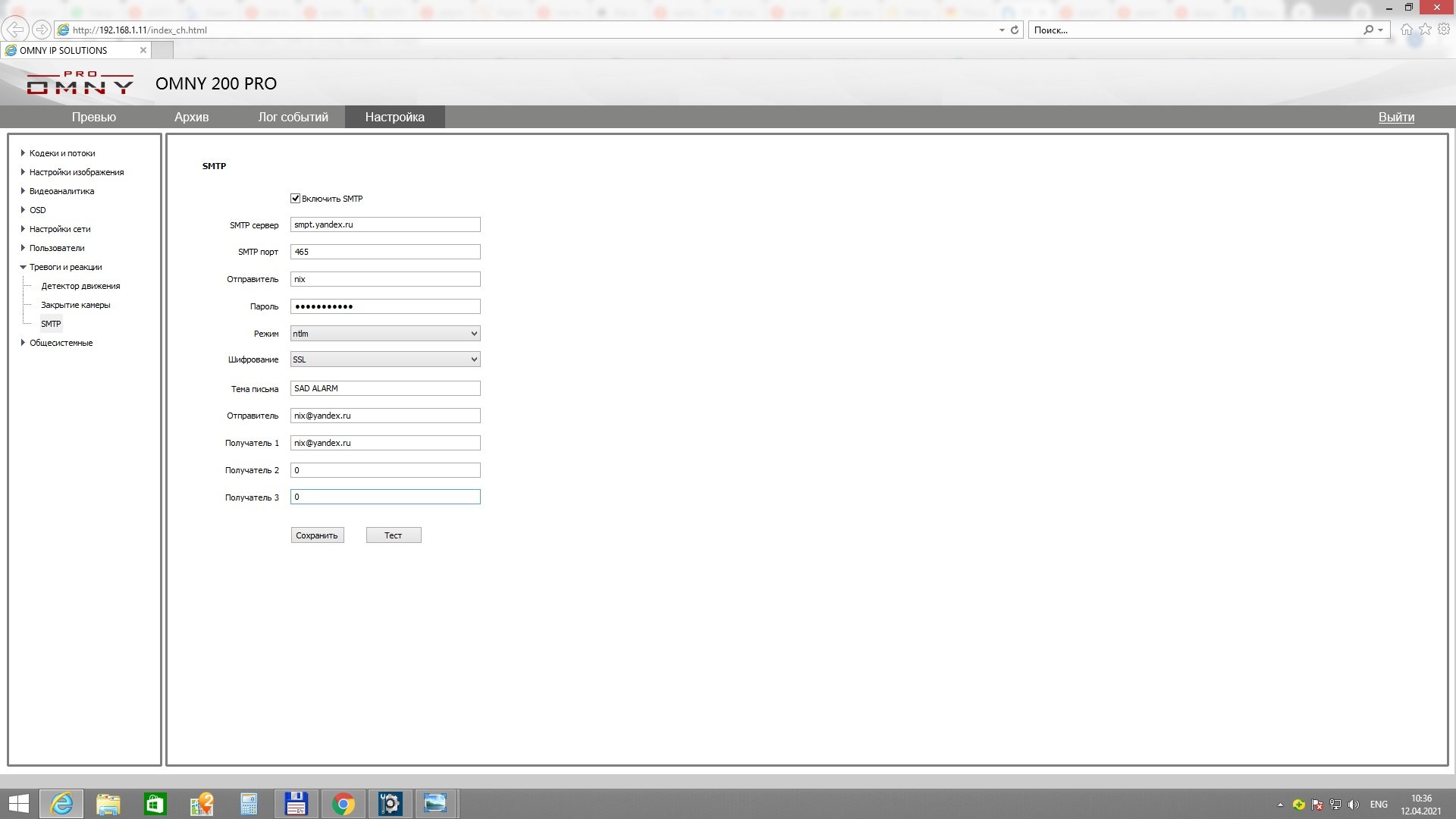

...толку нет. перешел на гмаил и вот это почитал-
и дал разрешения.
Нсстройки такие-и SSL и TLS и login ит.д. пробовал- не отправляет! и порты менял для ssl и tls -465 и 587
что-то тут нето
