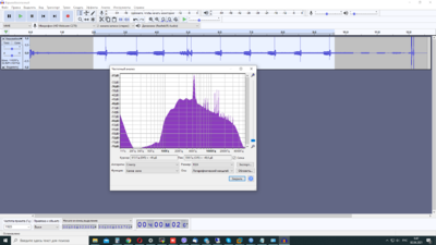

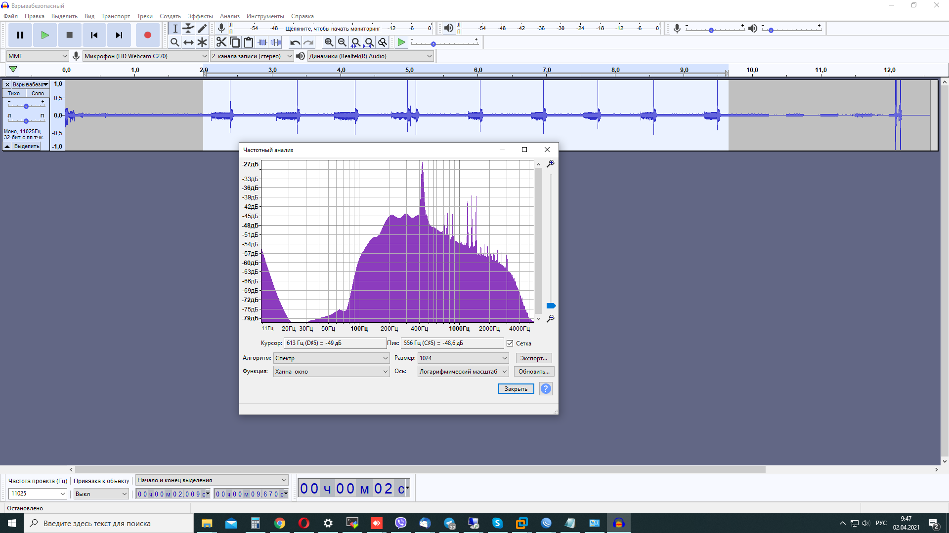

Добрый день! Прошу помощи, так сам уже в тупике. К шлюзу SPA8000 подключаю взрывобезопасные телефоны ТАШ-11. Звонок со шлюза на телефон проходит, все ок. Но вот позвонить с телефона не получается, шлюз не видит набора номера с телефона. Не донабор, а именно набор номера абонента. Раньше работало через аналоговую панас 308, все работало. Если же к SPA8000 подключаю простой офисный телефон- набор с него шлюз видит.  Записал набор от 1 до 9 с ТАШ-11, пытался проанализировать в Audacity, но знаний не хватает.. Усиление выкрутил на максимум, FXS Port Output и Input Gain- 12. Может, сталкивался кто с подобным..

Вы приложенный файл слушали? Там же четко тоновый набор слышно.
В 02.04.2021 в 18:58, MobileOneWiFi сказал:
Скорее всего шлюз не понимает что линия занялась, а не проблема с дтмф
Шлюз дает приветственный тон и ждет набора в течении 10 сек, потом дает гудки отбоя в линию. Значит, видит. Напряжение померяю, когда поеду на обьект, спасибо за совет. Телефон в тональном наборе.
