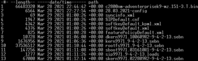

SUrov_IBM Posted March 28, 2021 Posted March 28, 2021 (edited) Уважаемые гуру телефонного мира, здравствуйте. Как всегда, не обойтись без Вашего совета, возможно, кто-то сможет подсказать. Суть в следующем, стал я счастливым обладателем (лучше бы не был) чудного зверя «Cisco IP Phone 9971». Что бы запустить телефон и подключить к телефонной сети в качестве платформы CME использовал Cisco 2811. Согласно документации установил минимально необходимый CME версия 8.5 см. - https://www.cisco.com/c/en/us/support/docs/voice-unified-communications/sip-ip-phone-software/113048-reg-9971ip-cucm.html Сконфигурировал DHCP с опцией 150, на внутренний TFTP Cisco 2811 загрузил прошивку sip9971.9-4-2-13 (единственная доступная для меня на просторах Интернет). Телефон загружается (в свойствах корректно отображаются заданные параметры IPv4 и TFTP), но с уже предустановленной прошивкой sip9971.9-4-2SR2-2 более новой версии. В Log TFTP видны сообщения, о попытки просмотреть файлы SEP10BD18DC8D81.cnf.xml, ITLSEP10BD18DC8D81.tlv и CTLSEP10BD18DC8D81.tlv. В Log телефона сообщения «Trust list update failed» с перечислением вышеописанных файлов. И так повторяется в постоянном цикле, телефон на CME в таком случае, конечно не регистрируется. Производил factory reset (Push in # on plugin then 123456789*0#), создавал пустые (0 bytes) SEP10BD18DC8D81.cnf.xml, ITLSEP10BD18DC8D81.tlv и CTLSEP10BD18DC8D81.tlv на TFTP, эти действия не помогают разрешить проблему. Хотел попробовать перешить прошивку на sip9971.9-4-2-13 с помощью файла XMLDefault.cnf.xml (используя loadInformation), но прочитал, что данный телефон не читает файл XMLDefault.cnf.xml при загрузке. Обращение идёт только к файлу SEP10BD18DC8D81.cnf.xml, а где взять его Default шаблон не представляю. Возможно, дело даже не в прошивке и я смотрю совершенно не в том направлении. Господа гуру, прошу сильно не гневаться, с телефонами Cisco никогда не сталкивался, так же как и с CME. Скорей всего я невежу какой-то очевидной мелочи, буду очень благодарен пинку в любом направлении, как полезном так и не очень. Спасибо! ----- Задаваемый вопрос разрешился - Осталась несколько вопросов связанных с «IP Phone 9971» - Edited May 9, 2021 by SUrov_IBM Вставить ник Quote
hRUst Posted March 29, 2021 Posted March 29, 2021 Вот в SEPMAC.cnf.xml весь конфиг телефона и должен быть, ищите на него документацию, может база от 7941 подойдёт Вставить ник Quote
SUrov_IBM Posted March 29, 2021 Author Posted March 29, 2021 5 минут назад, hRUst сказал: Вот в SEPMAC.cnf.xml весь конфиг телефона и должен быть, ищите на него документацию, может база от 7941 подойдёт hRUst, здравствуйте. Большое спасибо за совет, буду грызть гранит науки в сторону документации по SEPMAC.cnf.xml. У меня только один совершенно глупый вопрос, а откуда изначально то этот SEPMAC.cnf.xml берётся, когда например оборудование полностью «с ноля» настраивается, кто его генерирует, CME или Телефон? Вставить ник Quote
hRUst Posted March 29, 2021 Posted March 29, 2021 MAC адрес же, сервер наверное. У меня Астериск и конфиг по tftp телефоны берут https://github.com/chan-sccp/chan-sccp/wiki/Cisco-phone-configuration-files-SEPXXXXXXXXX.cnf.xml Вставить ник Quote
kt Posted March 31, 2021 Posted March 31, 2021 В 29.03.2021 в 05:18, SUrov_IBM сказал: а откуда изначально то этот SEPMAC.cnf.xml берётся Конфигурационные файлы для ТА генерит СМЕ. Ничего руками создавать не надо. Покажите конфиг вашей СМЕ, посмотрим где вы ошиблись. Вставить ник Quote

SUrov_IBM Posted April 1, 2021 Author Posted April 1, 2021 В 31.03.2021 в 14:06, kt сказал: Конфигурационные файлы для ТА генерит СМЕ. Ничего руками создавать не надо. Покажите конфиг вашей СМЕ, посмотрим где вы ошиблись. Уважаемые гуру, благодарю тех, кто откликнулся. На самом деле, это у меня руки из не правильного места порой растут. Получилось зарегистрировать IP Phone 9971 на CME 8.5. Проблема заключалась в том, что я не правильно понимал алгоритм создания профилей (profile) для ТА, в разделе voice register global, отсюда и глупый вопрос "откуда изначально то этот SEPMAC.cnf.xml берётся". ;) Потом меня сбила с толку ошибка получения «локали» (языкового пакета) ТА от CME, стал разбираться в этом направлении, а оказалось всё просто - IP Phone, как бы на его месте повёл любой другой SIP ТА, не мог авторизоваться на CME используя SIP запрос Register, нужно то было просто включить отладку SIP и понять в чём дело и скорректировать конфигурацию. Я был уверен, что до SIP сообщений ещё далеко и IP Phone не может корректно загрузиться, не прочитав нужные файлы с TFTP. Поскольку будучи «канцелярской крысой», а не телефонистом и не умеючи настраивать АТС, в том числе и CME, умные мысли пришли не сразу и посоветоваться не с кем было, вот и провозился. Спасибо всем, кто откликнулся советом! Вставить ник Quote

dr Tr0jan Posted April 6, 2021 Posted April 6, 2021 On 3/29/2021 at 2:51 AM, SUrov_IBM said: В Log телефона сообщения «Trust list update failed» с перечислением вышеописанных файлов. И так повторяется в постоянном цикле, телефон на CME в таком случае, конечно не регистрируется. К сожалению, только сейчас увидел эту тему. Пускай пост потомкам останется. Конечно же, не это является причиной отказа в регистрации. У меня 8945 прекрасно регистрировался с такими же сообщениями в логах. Рекомендую ресурс USECALLMANAGER.nz, там много инфы (в т.ч. описания параметров конфига XML). Может о DTMF оттуда что-то подчерпнёте. Вставить ник Quote
SUrov_IBM Posted April 7, 2021 Author Posted April 7, 2021 16 часов назад, dr Tr0jan сказал: Конечно же, не это является причиной отказа в регистрации. У меня 8945 прекрасно регистрировался с такими же сообщениями в логах. В моём случае, «IP Phone 9971» так же продолжил сообщать в Log «Trust list update failed», хотя сейчас успешно зарегистрирован (как я писал выше, проблема была в моих кривых лапках и некорректной настройке SIP на CME), ругаясь на файлы «локали» (языкового пакета). Хотя как телефон работает прекрасно, большего от аппарата и не требуется в моём случае. ;) 16 часов назад, dr Tr0jan сказал: Может о DTMF оттуда что-то подчерпнёте. С DTMF у «IP Phone 9971» в моём случае, не совсем понятная петрушка получается. Сам аппарат исправно генерирует DTMF в «гибридном» RTP-NTE (RFC 2833), а вот принять и воспроизвести DTMF акустически, может только получив его во «внутриполостном» G.711. Что бы DTMF поступивший во «внутриполостном» G.711 проследовал на аппарат, необходимо убрать DTMF Relay с dial-peer, который создаётся при регистрации аппарата на CME (направляющий вызов в сторону аппарата), что в принципе логично. Но в этом случае, аппарат сам перестаёт генерировать DTMF в «гибридном» RTP-NTE и во «внутриполостном» G.711 тоже ничего не посылает. Но я склоняюсь к тому, что это я как всегда, что-то не так настроил. Вставить ник Quote

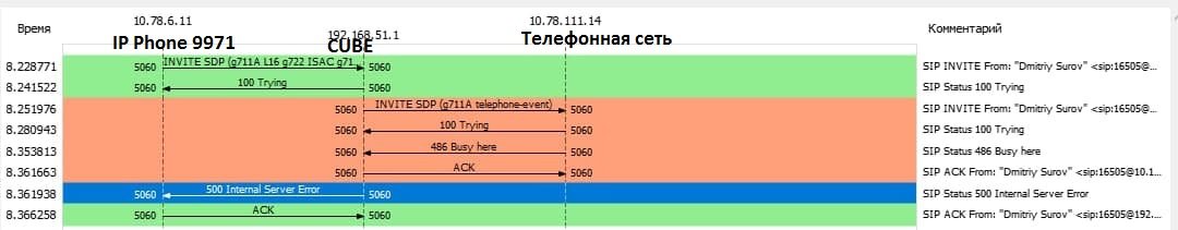

SUrov_IBM Posted April 23, 2021 Author Posted April 23, 2021 (edited) Небольшая заметка, связанная с IP Phone 9971, больше памятка для самого себя, но возможно кому-нибудь пригодиться. (ТА IP Phone 9971) <=[VoIP SIP]=> (CISCO CUBE) <=[VoIP SIP]=> (ТЕЛЕФОННАЯ СЕТЬ) При наборе номера и получении 486 "Busy Here (абонент занят)" со стороны телефонной сети, IP Phone 9971 не генерирует звуковой сигнал «занято» и не выводит никаких сообщений, дисплей возвращается к обычному состоянию. Причина: CUBE получив SIP 486 «Busy Here» от телефонной сети, отправляет IP Phone 9971 SIP 500 "Internal Server Error". Данную ситуацию получилось изменить указав: ! voice hunt user-busy ! Со стороны CUBE. К сожалению, не всё так однозначно, как показалось на первый взгляд. После какого-то изменения в конфигурации CUBE, к сожалению, я не учёл какого именно. Описанная выше проблема 486 Busy <=> 500 Internal Error вновь объявилась, параметр "voice hunt user-busy" не помогает. По возможности, попробую осознать проблему более глубже и постараюсь описать результат. ----- Разобрался: Собственно, я «сам себе злобный Буратино» и CME здесь совершенно ни при чем. В моём случае, CME находится на маршрутизаторе, выполняющим роль шлюза между TDM и VoIP, на котором принудительно изменяется сообщение SIP 486 (Busy Here) на Q.931 Cause 16 для TDM (https://forum.nag.ru/index.php?/topic/159282-resheno-cisco-2851-peredacha-cause-codes-otboy-iz-sip-v-isdn/&do=findComment&comment=1632760). Из-за данного преобразования, Cisco генерировала SIP 500 при транзитном SIP to SIP вызове и подпадающем под преобразование SIP 486, что естественно, не могла же она отправить Cause 16 в таком виде обратно в сигнализацию SIP. Правда, не совсем понятно, почему при SIP to SIP вызове задействуется данное преобразование. Решение получилось костыльное – обратное преобразование Q.931 Cause 16 в SIP 486, при этом схема заработала. Edited May 8, 2021 by SUrov_IBM Вставить ник Quote

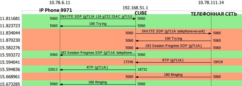

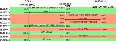

SUrov_IBM Posted April 29, 2021 Author Posted April 29, 2021 Очередная заметка, связанная с IP Phone 9971. (ТА IP Phone 9971) <=[VoIP SIP]=> (CISCO CUBE) <=[VoIP SIP]=> (ТЕЛЕФОННАЯ СЕТЬ) При вызове на мобильный телефон, странное поведение КПВ – один длинный звуковой сигнал, наслаивается на другой параллельный. Причина: Со стороны телефонной сети, поступает SIP 183 "Session Progress" плюс SDP, устанавливая звуковой канал, в котором передаётся "длинный звуковой сигнал". Далее поступает SIP 180 "Ringing", указывая телефону, что он должен генерировать КПВ. Это приводит к наслоению звуковых сигналов друг на друга. Если на стороне мобильного используется услуга «Мелодия вместо Гудка», "длинный звуковой сигнал" будет накладываться на «Мелодию». Интересная заметка, на просторах Интернет (http://dragonflybsd-sip.blogspot.com/2015/04/180-183-earlymedia.html): Данную ситуацию получилось разрешить, указав в исходящем Dial-Peer со стороны CUBE "voice-class sip block 180 sdp absent" (Block the response if SDP is absent). ! dial-peer voice 100 voip description Russian mobile calls destination-pattern 89.........$ voice-class sip block 180 sdp absent ! Теперь IP Phone не получает SIP 180 "Ringing" со стороны телефонной сети при вызове мобильного телефона, что наверное не правильно в ситуациях, если в RTP будет отсутствовать КПВ, но таким образом удалось добиться стандартного КПВ, а так же воспроизведения «Мелодии вместо Гудка». Вставить ник Quote

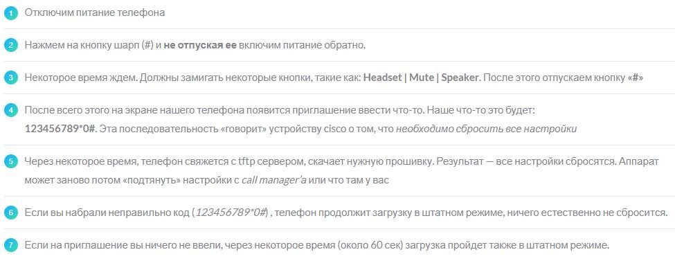

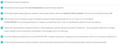

SUrov_IBM Posted June 22, 2021 Author Posted June 22, 2021 В 20.06.2021 в 14:06, xiag сказал: Подскажите как загрузить в телефон конфиг Xiag, здравствуйте. Произведите аппаратный сброс ТА до заводских настроек: Вставить ник Quote
xiag Posted July 15, 2021 Posted July 15, 2021 (edited) В 23.06.2021 в 00:45, SUrov_IBM сказал: Произведите аппаратный сброс ТА до заводских настроек: По указанной комбинации нечего не происходит, но нашел один из вариантов сброса в сети и он обнулился. После этого конфиг забрал, прошивку и русский закачал. Но не чего дальше не происходит, пишет "Телефон не зарегистрирован" - видимо не правильно настроил freePBX 15 или xml. Настраивал по манулу в сети. скажите где логи посмотреть и телефона и атс!? Или, может, кто то может удаленно помочь, за вознаграждение)!? Edited July 15, 2021 by xiag Вставить ник Quote
rz3dwy Posted July 15, 2021 Posted July 15, 2021 1. в конфиге DHCP-сервера укажите option tftp-cisco, option ntp-servers 2. создайте файл конфига с именем SEP00070E366211.cnf.xml, т.е. SEP является префиксом и далее MAC-адрес 3. После полного сброса у телефона открыт доступ в web-интерфейсу, там выкачайте логи и смотрите их. 4. На tftp-сервере включите логгирование вашего tftpd, смотрите что запрашивает телефон. 5. В логах самого телефона, тоже можно посмотреть статус загрузки конфига(успешность или нет) 6. 9971.txt Вставить ник Quote
