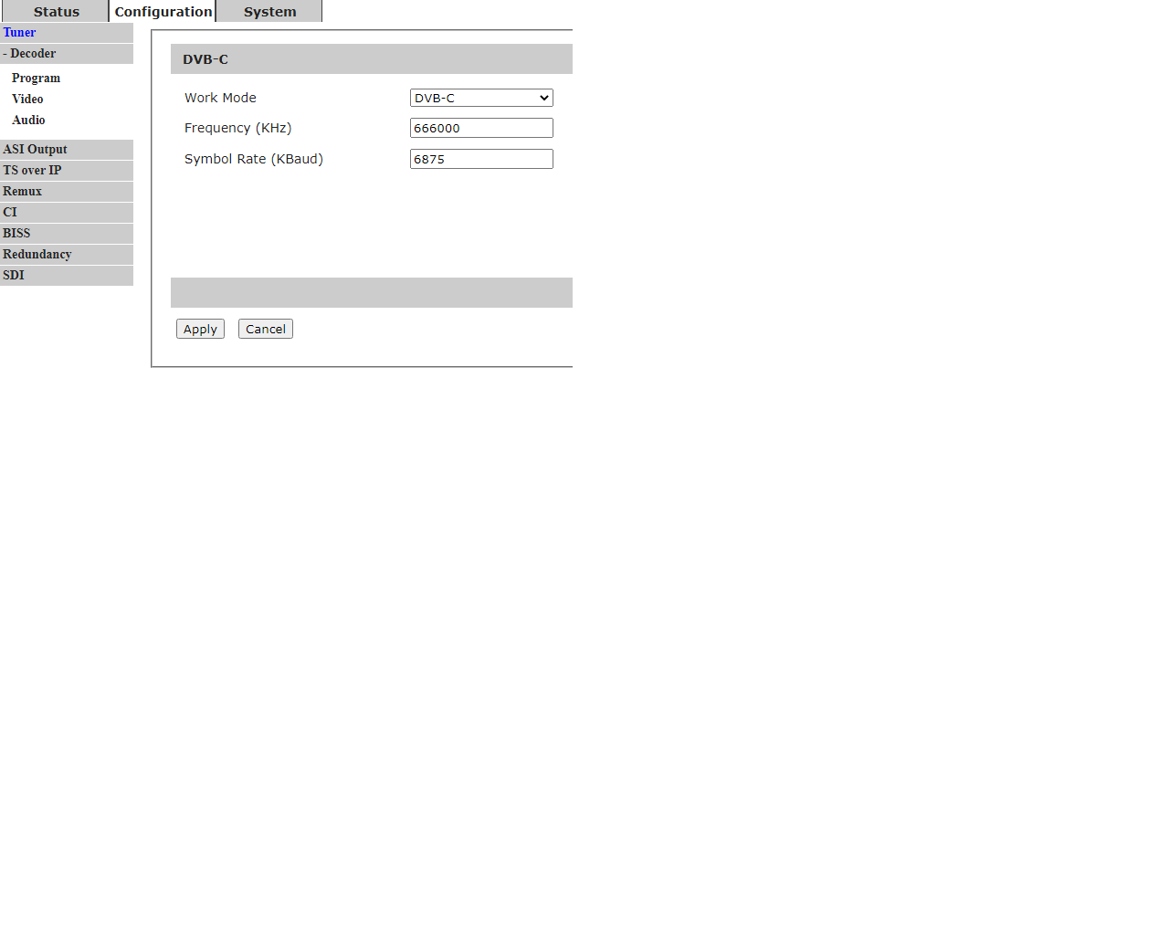

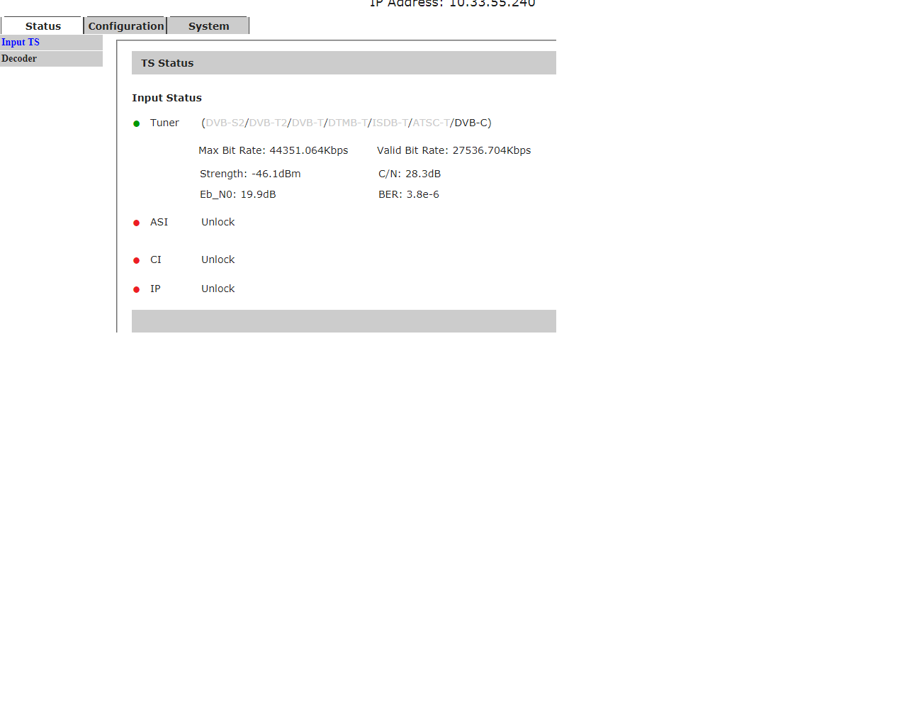

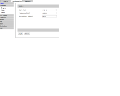

Я говорю что он лочит сигнал к примеру он видит частоту 738мгц при символьной скорости 6875 мгц. 128 QAM. Остальные частоты не ловит. к примеру 666 мгц при той же модуляции и символьной скорости уже не принимает.
Скрины прилагаю
