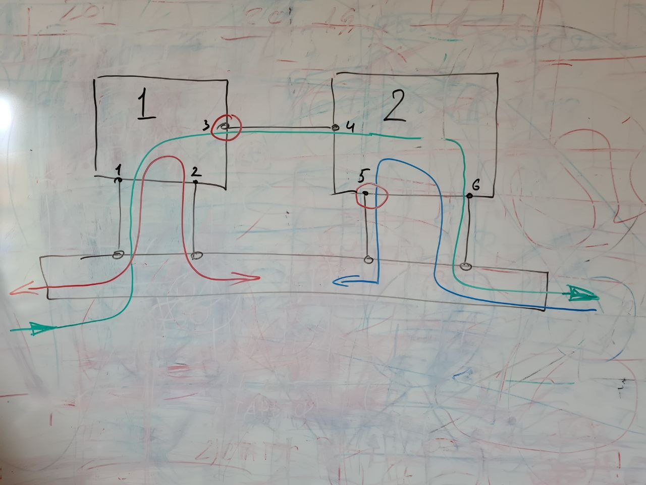

Коллеги, столкнулись с необъяснимыми потерями пакетов на макете. Т.е. мы пока не смогли найти этому какое-либо внятное объяснение. Данная схема у нас годами работала, но на новой паре серверов видим странную картину.
Есть пара серверов, Debian на ядре 4.19.0-13-amd64. В каждом по паре сетевых карт Intel X520 (с последними драйверами)
Сервера между собой соединены гиговыми портами. 10Г линки - в коммутатор.
Два сервера. Задача 1-го - NAT клиентов которых не надо шейпить. Задача 2-го - NAT клиентов которых надо шейпить + непосредственно шейп.
Исходящий из сети трафик всегда заходит на сервер 1 интерфейс 1.1 на нем принимается решение (по src_ip) нужно ли этот трафик шейпить , и если нужно, трафик идет через интерфейс 1.3 на сервер 2 в интерфейс 2.4. При выходе с интерфейса 1.3 трафик шейпится. На сервере 2 происходит NAT и трафик через интерфейс 2.6 уходит в инет.
Вариант, где трафик не надо шейпить - работает нормально. Его не рассматриваем.
Входящий из инета приходит на сервер 2 интерфейс 2.6, проходит NAT и шейпясь, через 2.5 уходит во внутреннюю сеть.
NAT - iptables persistent, + часть клиентов с реальниками на картах с no_track
шейпинг tc qdisc htb
Далее последовательность действий которая приводит к 100% исходу.
тестовый клиент - ноут с реальным ip на сетевой карте.
Если не включаем шейпинг - все ходит.
Включаем шейпинг на исходящий трафик (интерфейс 1.3) на уровне 6Мбит/сек и смотрим ролик с HD-видео.
Начинаем пинговать реальный интерфейс тестового ноута большими пакетами -s 3000 с граничного маршрутизатора.
Видео - ОК, пинги в норме.
Начинаем  наливать в эту связку (сервера 1 и 2) трафик от реальных пользователей на 3-5 ГБит/сек
Через некоторе время, не сразу (от 30 сек до нескольких минут) начинают теряться пинги. Потери идут пачками 10-15 пакетов потерялись, потом опять проходят.
Убрали tc c интерфейса 1.3 - потери пропали.
Теперь про потери. tcpdump на сервере 2 интерфейсах 2.5 и 2.6 смотрим icmp от хоста источника пингов и хост назначения пингов. Штатно вижу реквест пакет на 2.6 и реквест пакет на 2.5 и реплай пакет на 2.6
Как начинаются потери - я все еще вижу реквест пакеты на интерфейс 2.6 но дальше - ничего. на 2.5 я их уже не вижу.
Добавляли -j LOG во все (raw, mangle, filter, nat ) цепочки iptables. Как только начинаются потери пингов - так и в логах прекращаются новые записи. Пакет просто растворяется. Я даже не представляю куда он пропадает.
У меня есть единственное объяснение данному эффекту: между сервером 1 и 2 есть какая-то связь, которая появилась в новых дистрибутивах/ядрах, которая при повышенной нагрузке как-то уведомляет соседей о перегрузке линка? Для меня вообще не понятна связь между установкой tc qdisc дисциплины на одном сервере, что влечет за собой сбой в маршрутизации пакетов на другом сервере.
Или я чего-то упускаю?
Что это может быть?
3 часа назад, Sacrament сказал:
А между 1.3 и 2.4 гигабитный интерфейс?
Да, но там только исходящий из 1.3 в 2.4 и нагрузка там 5-10% от входящего. Перегруза там нет.
