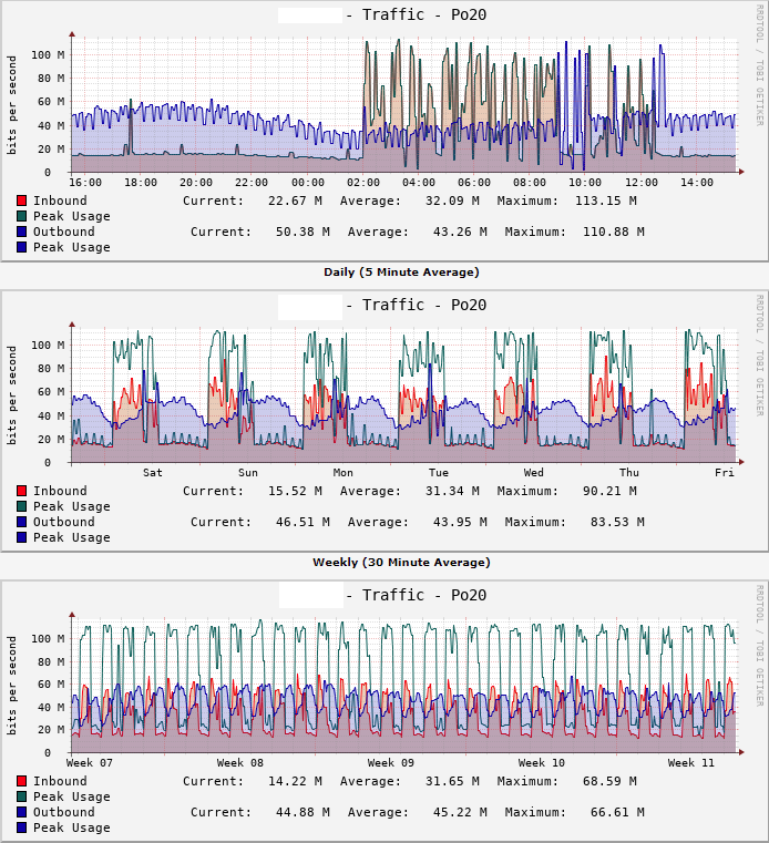

какти с того момента графики не рисует, а одном из аплинков перед началом всей петрушки - всплеск ИСХОДЯЩЕГО трафика до 220М.
Что бы это все значило?

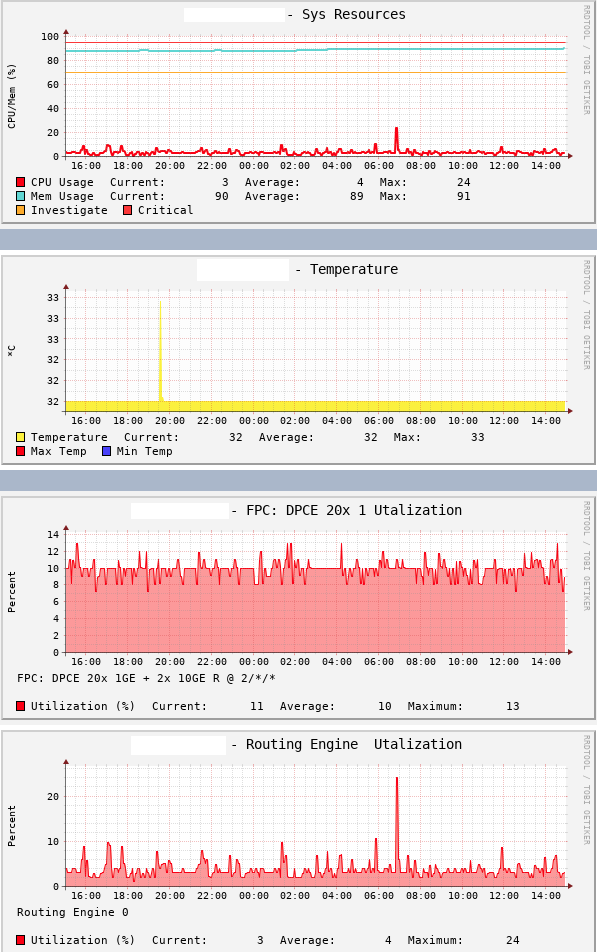

И, кстати, интересный момент, что не рисует только графики по интерфейсам, а вот по остальному есть и там ничего необычного
7 минут назад, VolanD666 сказал:
Простите, не совсем помню как там у Juniper по интерфейсам, но вы точно уверены что трафик идет на lo0 ?
Да, документация об этом гласит, да и проверял специально.
Провел анализ графиков, всплеск трафика тут не при делах, это штатное и регулярное явление, это аплинк на с3750
