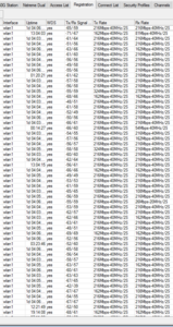

Корпич Posted April 1, 2021 Posted April 1, 2021 (edited) В 16.03.2021 в 16:15, form_72 сказал: Абонентские SXT sq Lite5 В 17.03.2021 в 09:01, form_72 сказал: Я устанавливаю точки абонентам. Вам нужно настроить/переустановить/заменить несколько клиентских устройств таким образом что бы сигнал от них база видела с уровнем сильнее чем -61 параметр Rх . На приведенном скрине есть 7 клиентов сигнал от которых меньше чем -80. Это те кто больше всего влияет на общую пропускную способность базы. Дальше ещё 5 с уровнем меньше -70 и ещё 6 с уровнем меньше 61. Итого из 24 клиентов 18 не соответствуют по параметру Rx для базы. Этот параметр регулируется настройкой антенны -направление и место установки, настройкой мощности и усилением антенны. Далее на скрине 3 устройства сигнал от которых превышает уровень -40 На них нужно уменьшить мощность практически до 0. Теперь сигнал от базы параметр Тх на скрине 6 устройств которые принимают сигнал от базы с уровнем хуже -61. Здесь можно увеличить только настройкой/установкой или заменой антенны. Итак Ваша задача добиться что бы уровни сигналов на базе Tx/Rx были примерно одинаковые. База должна "слышать" клиентов Rx с разбросом не более 10 дБ Сейчас у Вас 87-35=52 дБ. Если открыть параметры подключения на самом клиенте (двойной клик по строчке) то там будут параметры для каждого канала отдельно Ch0 и Ch1 соответственно нужно добиться что бы здесь так же не было разницы свыше 9 дБ. Как выравнивать уровни сигналов? У SXT sq Lite5 максимальная мощность 19 дБ и усиление антенны 16 дБ замена на SXTsq5HPnD позволит увеличить на ней мощность до +5 дБ. А дальше смотрите как устанавливать SXT на спутниковую тарелку или используйте другие устройства с большим коэффициентом усиления антенны Disc5 - 21 дБ. LHG-24 дБ LHG XL-27 дБ. После правильной настройки сети пропускная способность базы увеличится в 2-3 раза. Сейчас, судя по скрину, можно принять за нормально настроенные только 3 устройства из 24-х. Edited April 1, 2021 by Корпич Вставить ник Quote

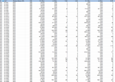

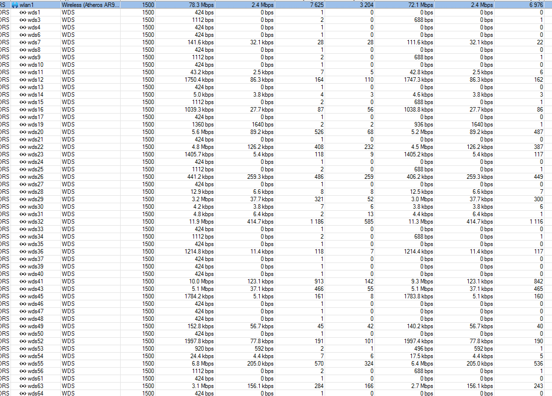

vasily Posted April 11, 2021 Posted April 11, 2021 (edited) вот пример работы сектора mAntBOX 15s более 60 абонентов. У всех скорости установлены до 12Мб. Жалоб нет. Мне кажется есть беда в настройках или эфир забит. Edited April 11, 2021 by vasily Вставить ник Quote
npokypop Posted April 12, 2021 Posted April 12, 2021 14 часов назад, vasily сказал: вот пример работы сектора mAntBOX 15s более 60 абонентов. У всех скорости установлены до 12Мб. Жалоб нет. Мне кажется есть беда в настройках или эфир забит. 60 абонентов на сектор не перебор ? Чем скорость режете и на какой стороне ? Вставить ник Quote
vasily Posted April 12, 2021 Posted April 12, 2021 4 часа назад, npokypop сказал: 60 абонентов на сектор не перебор ? Чем скорость режете и на какой стороне ? ограничения на моей стороне. всем управляет mikrotik 3011. 60 абонентов конечно перебор по стандартам )) но хотелось проверить максимальное количество которое можно подключить. Вставить ник Quote
slv700 Posted April 13, 2021 Posted April 13, 2021 18 часов назад, vasily сказал: ограничения на моей стороне. всем управляет mikrotik 3011. 60 абонентов конечно перебор по стандартам )) но хотелось проверить максимальное количество которое можно подключить. Подключить клиентов вы можете хоть 100+. Вопрос в другом, хватит ли емкости сектора Микротик по пропускной способности для обслуживания 60 клиентов. Ответ- не хватит, даже с тарифом 3 Mbps. О тарифе ( сервис -плане) 12 Mbps на Микротик и речи быть не может. Почему? Потому что если клиенту дается тариф 3, 12 Mbps или 100 Mbps, любой X Mbps, то в прайм тайм (ЧНН) клиент, измерив скорость своего доступа, например OOKLA Speedtest , должен увидеть эти свои X Mbps. 60 клиентов в прайм тайм дают максимальную среднюю ( усредненную за несколько секунд) загрузку ( утилизацию ) сектора 60x1.5= 90 Mbps. Чтобы дать клиентам тариф 12 Mbps сектор должен иметь емкость порядка 110 Mbps. Это в 2-3 раза превышает ТТХ возможности сектора Микротик ( любого). Емкость 110+ Mbps имеет сектор Cambium ePMP 1000/2000 в 40 МГц и возможен тариф 20 Mbps. ePMP 3000 в 20 Мгц имеет на родных клиентах 200+ Mbps, поэтому на 60 клиентах на сектор можно давать клиентам тариф ( сервис план) -100Mbps. В 40 МГц тариф 100 Mbps возможен при 120 клиентах на сектор ePMP 3000. PS Скоро будет ePMP 4000 на базе 802.11ax c емкостью в MIMO 4x4 в 20 Мгц - 400+Mbps. Для точка-точка уже есть в продаже Cambium Force 400C/425 802.11ax, выдает почти 1 Gbps. Также будет ePMP 6000 в 5950-7150 Мгц. В РФ диапазон 6.0-6.4 ГГц для ШБД открыт. Вот в этих относительно чистых 400 Мгц ePMP 6000 и будет востребован с сервисом 100 Mbps. А про Микротик ШБД ( как впрочем и стандартный вайфай ) забудьте. У Микротик в ШБД больше ничего нормально работающего не будет. Точка технологического невозврата Микротик в сегмент рынка ШБД пройдена. Вставить ник Quote
SSD Posted April 13, 2021 Posted April 13, 2021 35 минут назад, slv700 сказал: Подключить клиентов вы можете хоть 100+. Вопрос в другом, хватит ли емкости сектора Микротик по пропускной способности для обслуживания 60 клиентов. Ответ- не хватит, даже с тарифом 3 Mbps. О тарифе ( сервис -плане) 12 Mbps на Микротик и речи быть не может. Почему? Потому что если клиенту дается тариф 3, 12 Mbps или 100 Mbps, любой X Mbps, то в прайм тайм (ЧНН) клиент, измерив скорость своего доступа, например OOKLA Speedtest , должен увидеть эти свои X Mbps. 60 клиентов в прайм тайм дают максимальную среднюю ( усредненную за несколько секунд) загрузку ( утилизацию ) сектора 60x1.5= 90 Mbps. Чтобы дать клиентам тариф 12 Mbps сектор должен иметь емкость порядка 110 Mbps. Это в 2-3 раза превышает ТТХ возможности сектора Микротик ( любого). Емкость 110+ Mbps имеет сектор Cambium ePMP 1000/2000 в 40 МГц и возможен тариф 20 Mbps. ePMP 3000 в 20 Мгц имеет на родных клиентах 200+ Mbps, поэтому на 60 клиентах на сектор можно давать клиентам тариф ( сервис план) -100Mbps. В 40 МГц тариф 100 Mbps возможен при 120 клиентах на сектор ePMP 3000. PS Скоро будет ePMP 4000 на базе 802.11ax c емкостью в MIMO 4x4 в 20 Мгц - 400+Mbps. Для точка-точка уже есть в продаже Cambium Force 400C/425 802.11ax, выдает почти 1 Gbps. Также будет ePMP 6000 в 5950-7150 Мгц. В РФ диапазон 6.0-6.4 ГГц для ШБД открыт. Вот в этих относительно чистых 400 Мгц ePMP 6000 и будет востребован с сервисом 100 Mbps. А про Микротик ШБД ( как впрочем и стандартный вайфай ) забудьте. У Микротик в ШБД больше ничего нормально работающего не будет. Точка технологического невозврата Микротик в сегмент рынка ШБД пройдена. Как всегда, лишь бы порекламить. Получить 90-100 мбит с сектора на данной конфигурации реально. Доказательств которые ты в упор не видишь выкладывалась масса. Вставить ник Quote
slv700 Posted April 13, 2021 Posted April 13, 2021 40 минут назад, SSD сказал: Получить 90-100 мбит с сектора на данной конфигурации реально. Доказательств которые ты в упор не видишь выкладывалась масса. Нет этих доказательств. То что пытаются выдать за эти типа доказательства - манипуляции с критериями оценки и методикой измерений, происходящая от вульгарной некомпетентности и с целью выдать желаемое за действительное . Более чем десятилетний практический опыт использования тысячами провайдеров решений Микротик ( которые за эти годы не претерпели технологических изменений) дает четкий и однозначный ответ на вопрос емкости сектора Микротик по максимальному количеству клиентов, его пропускной способности и главное для клиентов - применимые тарифы ( сервисные планы). Это унылое г., технологический отстой и полное отсутствие перспективы развития и улучшения. Вставить ник Quote

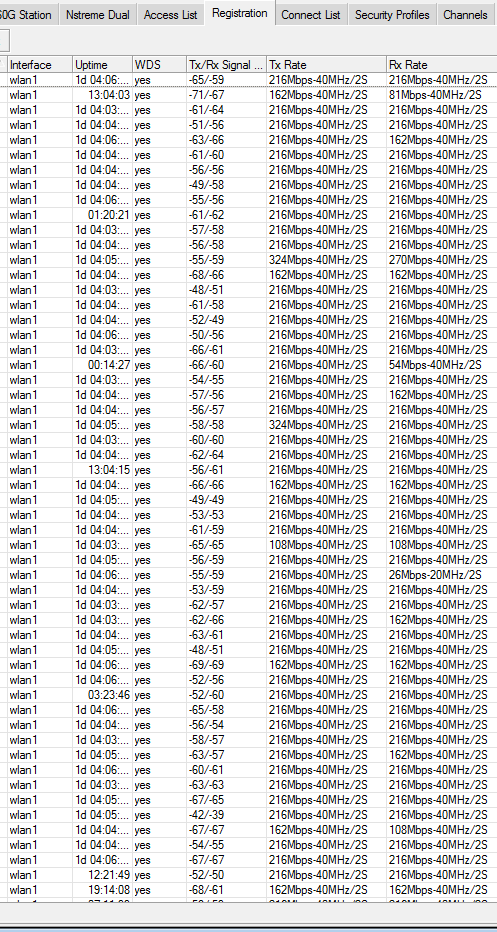

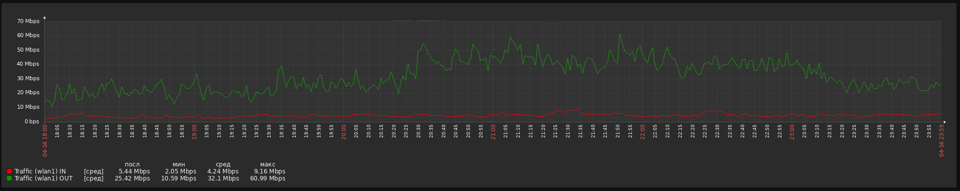

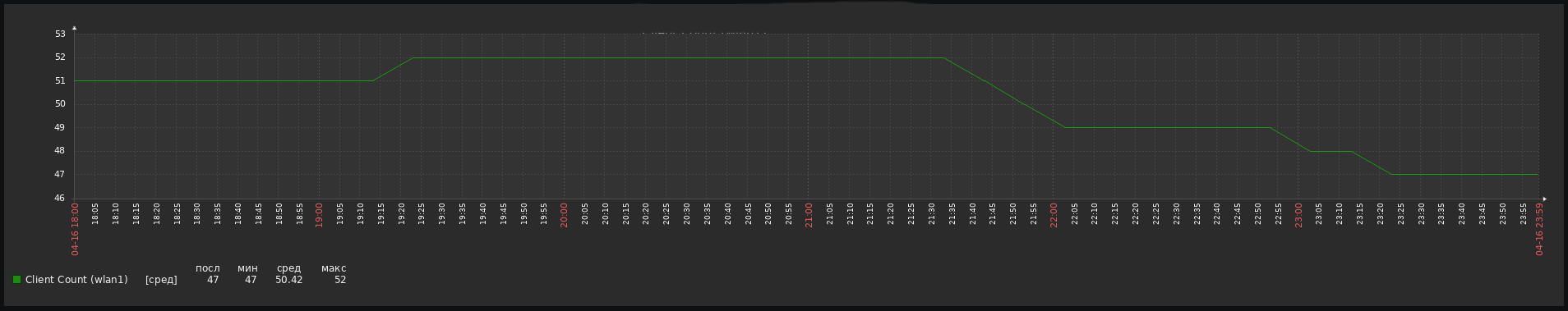

fanger Posted April 23, 2021 Posted April 23, 2021 В 11.04.2021 в 22:13, vasily сказал: У всех скорости установлены до 12Мб. Жалоб нет. Вы их палочкой потыкайте, они у вас, похоже, мертвые. Вот это трафик с моего эксперементального микротиковского сектора с "оверлоадом" - 52 абонента, тариф 5 мегабит в ЧНН. У вас тариф почти в 2.5 раза выше, абонентских станций штук на 10 больше, а утилизация выше всего на 17 мегабит. Вставить ник Quote

npokypop Posted April 24, 2021 Posted April 24, 2021 Ну так да, 60 Мбит это потолок в 40 мгц. Вставить ник Quote
fanger Posted April 24, 2021 Posted April 24, 2021 4 часа назад, npokypop сказал: Ну так да, 60 Мбит это потолок в 40 мгц. Сектор Василия, судя по скриншоту, утилизирует 78мбит. Вставить ник Quote
