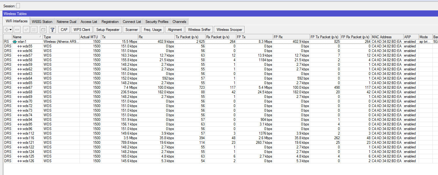

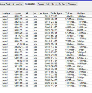

Скрины сигналов в студию...
3 часа назад, form_72 сказал:
Можно ли настроить сеть так,чтобы скорость слишком не опускалась?
Можно, главное найти проблему, и не всегда она лежит в области помех, иногда в самой схеме организации передачи данных по сети. Ну например все клиенты пропускают данные по кабелю, где стоит роутер или комп абонента, а дальше базы без сегментации идут в центр и все в одном широковещательном домене.
15 часов назад, aleks_lebedev сказал:
2.thumb.jpg.05de26d66b229ff988455711b12fefb4.jpg1.thumb.jpg.16623d01ba258852a7c69f9a702990ec.jpg
Село в Якутии.Провели наконец ВОЛС до села.По селу уже вайфай со всеми своими плюсами и минусами.До этого был провайдер Стриж(спутниковый).Раздавал тоже через вайфай.Я устанавливаю точки абонентам.
У вас на БС есть плохие клиенты, у которых скорость очень низкая, а есть хорошие.
Нужно хороших посадить всех на одну БС, а всех плохих на вторую, и все проблемы уйдут. Так же надо будет на хорошей БС настроить работу только в МИМО, отключив не нужные скорости в настройке HT MCS, а на плохой БС настроить все в одноканальный режим.

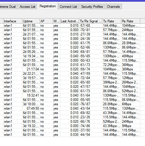

Разброс  уровня сигналов очень большой....   От -24/ -36   до  -76/ -86....  При этом  уровень  CCQ будет очень низким... Улучшите показатели уровня сигналов у клиентов с плохими сигналами.

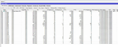

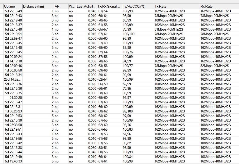

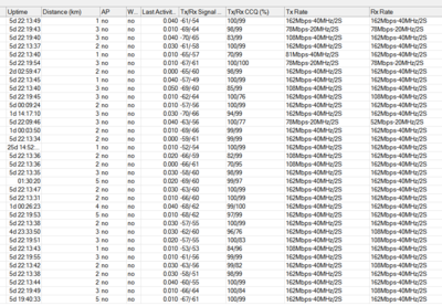

Хотя бы вот так должно быть! И это 2.4гц.
Запомните правило! Клиенты должны быть хотя бы в таком диапазоне: -50dbm -65dbm (лучше конечно -55 у всех, что на практике не получается). Разброс Rx\Tx не больше 10dbm.
