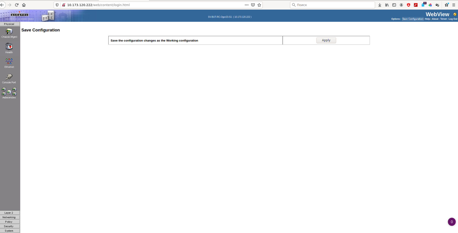

Коллеги подкинули проблем: Привезли OmniSwitch 6824 Fiber Chassis, который надо интегрировать в нашу сеть.
Его задача - VLAN разветвитель.
На борту прошивка 6.1.3.719.R01 GA, December 06, 2006.
В связи с кончиной производителя не подкинет ли кто прошивки посвежее?
И имеется проблема: Настроил IP, через уеб-интерфейс настроил чего нужно, нажал на
Save Configuration ->  Save the configuration changes as the Working configuration -> Apply
Коммутатор сказал что всё ОК, засейвил.
После перезагрузки по питанию в коммутаторе исходная конфигурация. Т.е. моя не сохранилась. В чём моя ошибка?
