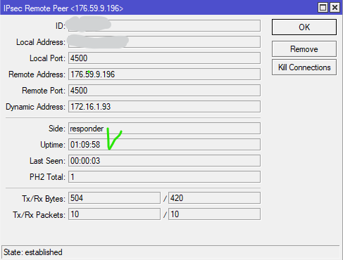

McSea Posted March 23, 2021 Posted March 23, 2021 (edited) @amper Какая версия RouterOS ? У меня 6.46.8 Скрин выше был при подключении через LTE, аппарат просто лежал с выключенным экраном, трафика практически не было - несколько пингов. Last seen доходил до 20 секунд, потом на 0 сбрасывался - т.е. видно что DPD пинги ходят. Сегодня через Wi-Fi также проверил в течение часа, все аналогично. Обрывается, только если в таблице соединений (на микротике на стороне клиента) специально удалить соотв. запись. 12 hours ago, amper said: При переходе с wifi на lte отваливается сразу и не восстанавливается Так и должно быть, RouterOS MOBIKE не поддерживает, у меня просто отключается при переключении туда-обратно. 12 hours ago, amper said: В случае с почтой задача держать постоянно или хотя бы поднимать канал регулярно - для проверки, но vpn-on-demand опять таки убрали из пользовательского доступа, насколько я понимаю. С такой задачей конечно надо on demand делать как минимум, настройки такой в интерфейсе никогда не было, это нужно через профиль делать. В любом случае с профилями гораздо удобнее работать, там все настройки есть и сертификаты интегрируются - сделал профиль, послал пользователю и он сам может поставить в пару тычков. Это если по простому, без MDM. (кусок профиля с ключом on demand) Spoiler <key>OnDemandEnabled</key> <integer>1</integer> <key>OnDemandRules</key> <array> <dict> <key>Action</key> <string>Connect</string> <key>InterfaceTypeMatch</key> <string>WiFi</string> </dict> <dict> <key>Action</key> <string>Connect</string> <key>InterfaceTypeMatch</key> <string>Cellular</string> </dict> </array> Edited March 23, 2021 by McSea Вставить ник Quote
