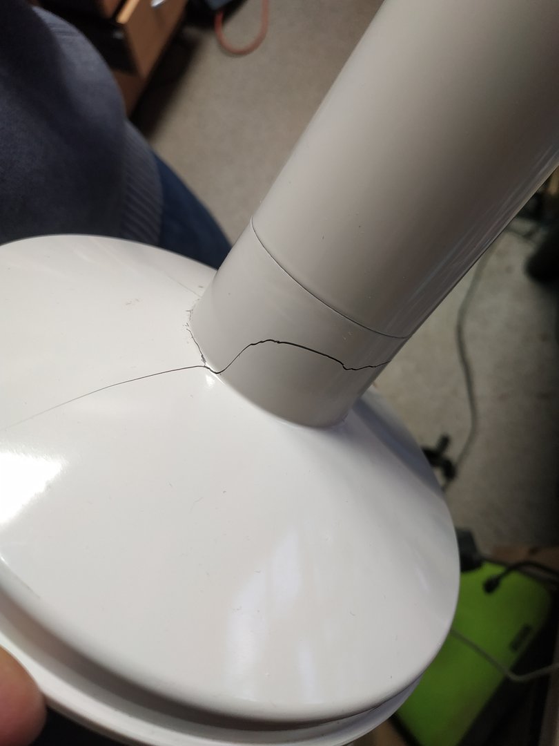

Трещину залить суперклеем и подождать пока подсохнет.
Далее замотать изолентой что бы не было механической нагрузки на склеенное соединение.
Очень хорошо держит резиновая сеточка от вонючек с гранулами от автомобилей, или штукатурная мелкая сетка - ее достаточно приклеить на клее, стойкому к ультрафиолету, и можно склеивать даже хорошо поломанные корпуса.
Не помешает. Просто на улице зимой пластик будет сжиматься, летом расширяться. И какой бы не был там клей, все равно треснет, а изолента и бондаж не дадут разойтись корпусу, даже при наличии трещин.
Мы подобным способом часто антенны чинили, в том числе и секторные. Когда на мачте или некой крыше их чем-то долбанули, что повредили пластик. Никаких проблем с прохождением радиоволн не возникало.
