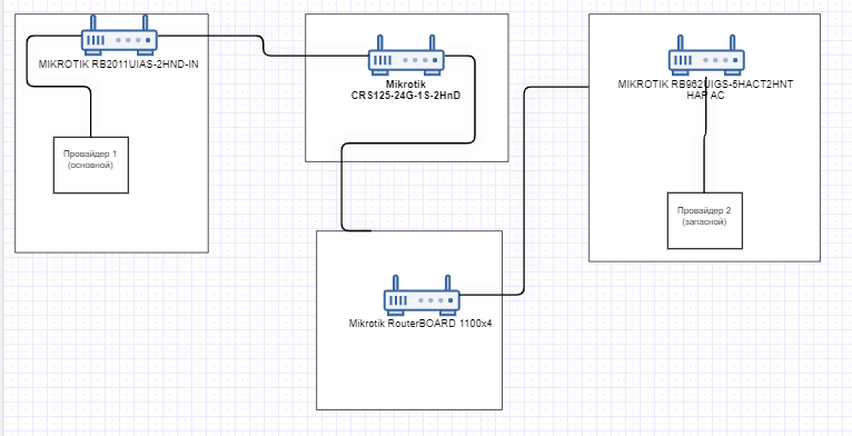

Имеется офис из 4х зданий. Связь между зданиями по гигабитной сети (см. схему).
Роутер CRS125 работает как роутер, остальные в режиме свича.
Сейчас возникла необходимость в запасном провайдере.
Всю голову поломал...
Как правильно организовать единую сеть чтобы можно быстро переключаться между провайдерами при авариях ?
P.S. Возможности затянуть оптику в другое здание нет, также пока нет возможности, прокинуть дополнительные линии между зданиями.
Edited by andr7000
Если у вас все 4 роутера объединены в единый L2 сегмент, то можно через нетвач или руками переключать. Если первый провайдер отключился, то включаете IP на раздачу адресов и доступа в сеть на провайдере 2.
Другой вариант прокинуть влан по сети между двумя роутерами, сделать IP-IP туннель, и сделать так что бы интернет от провайдера 2 приходил на первый микротик с провайдером 1, и на нем уже переключать.

В 08.03.2021 в 17:37, Saab95 сказал:
Зачем нетвач и руки, просто по 2 маршрута по умолчанию в каждую железку
Тут встанет вопрос понимать что внешний канал пропал. Частое явление это падение скорости, потери, однако сам интернет как бы работает, но использовать его невозможно. Мониторинг пингом или через нетвач не всегда отлавливает проблему, т.к. пинги проходят и ресурсы доступны.
1 час назад, Saab95 сказал:
Есть такая устаревшая технология, как SNMP и рисование графиков.
