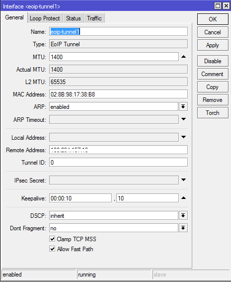

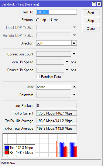

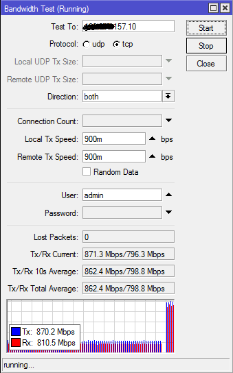

jone31 Posted March 7, 2021 Posted March 7, 2021 (edited) есть два удаленных Mikrotik x86_64(на базе Dell PE1950), к ним подходят аплинки на 1Gbit. при попытке связать их по EoIP(по белым IP) возникает проблема с низкой скоростью - 150-200 мбит всего. При bandwith test между ними по белым IP показывает 1Gbit. CPU загрузка на серверах на нуле. Пробовал также на L2VPN - ситуация таже. Настраивал по офф мануале - https://wiki.mikrotik.com/wiki/Manual:Interface/EoIP Моя схема в точности как в мануале. В целом стоит задача сделать между двумя точками L2 канал - EoIP у микротика самый производительный тип тоннелей судя по инфе в инете... Другого железа потестировать нет, пробовал еще между двумя RB960PGS - та же проблема - выше 200 мбит скорости достичь не получается, но на них и проц в 100% улетает мгновенно. Не могу понять - ограничение тоннеля или в чем проблема? Edited March 7, 2021 by jone31 Вставить ник Quote
jone31 Posted March 11, 2021 Author Posted March 11, 2021 (edited) В 09.03.2021 в 23:15, jffulcrum сказал: И какой tunnel-id? сейчас 0 стоит, но с другим номером не меняет ситуацию. 12 минут назад, maa1 сказал: jone31 а какая latency (rtt)? ~3мс В 09.03.2021 в 19:31, fractal сказал: Iperf проверьте в чем существенная разница в этом? у меня при прямом тесте скорость корректная, мощности CPU достаточно... я не могу понять это либо проблема ROS в реализации EoIP или в чем? сейчас вот так настроен eoip. мту пробовал уменьшать и увеличивать Edited March 11, 2021 by jone31 Вставить ник Quote

maa1 Posted March 11, 2021 Posted March 11, 2021 Кстати, при тестировании указывайте Connection Count=1 а в полях Speed ничего не надо писать. MTU не обязательно руками прописывать - он определяется автоматически. Вставить ник Quote

jone31 Posted March 11, 2021 Author Posted March 11, 2021 4 минуты назад, fractal сказал: Может в одно ядро упирается, а при сквозном станет лучше, хотя у Вас вероятнее глюк какой то, на какой прошивке кстати? Пробовали откатиться? Еще проверьте так, сделайте ipip, поверх него на серых eoip, если так ещё не тестили, конечно, сталкивался с ттк, что eoip проходя через их dpi как то криво резался оба 1G канала как раз от ТТК, L2 не могут, дали отдельно. Сегодня оттараканил сервер домой и решил попробовать померить из дома, тут у меня 500 мбит по pppoe и о чудо, получилось практически 500 мбит через EoIP... выходит что всё же проблема в зарезке где то в сети магистрала!? или я не верно трактую показания тестов Вставить ник Quote

jone31 Posted March 11, 2021 Author Posted March 11, 2021 1 час назад, fractal сказал: Вы проверяли eoip на пабликах? я по паблик IP строю EoIP тоннель, вешаю на концы по серому IP и уже по серым IP тестил скорость. Получается что между двумя BGP каналами ТТК у меня EoIP всего 200 мбит выдает. А между ТТК и pppoe другого оператора(мой дом) - тот же EoIP и тот же сервер выдает уже максимальные 500 мбит. Вставить ник Quote
jffulcrum Posted March 11, 2021 Posted March 11, 2021 Значит провайдер шейпит GRE, что может быть и работой защиты от DDOS Вставить ник Quote
