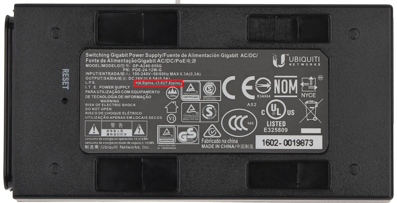

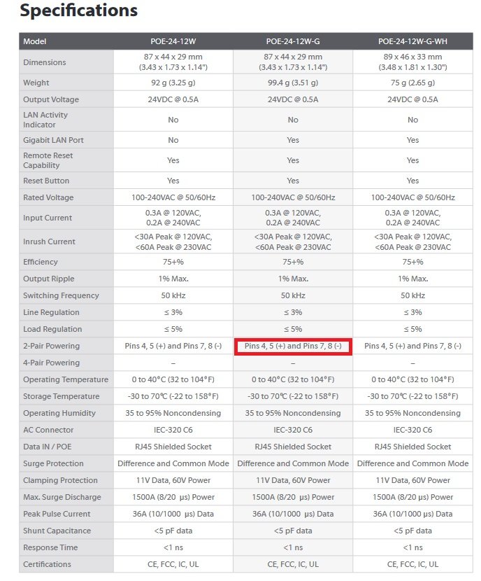

2) Не смотря на спецификации, заявляющие использование только 4-5 и 7-8 пар:
На самом БП указана еще и 3-6 пара:
Насколько это критично?
