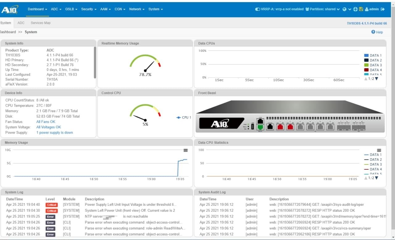

Bercut Posted April 26, 2021 Author Posted April 26, 2021 отвечу на данную проблему сам ) пржде чем устанавливать 4.1.1-P4 нужно обновить на ACOS_non_FTA_2_7_2-P6_65.64.tgz а потом уже успешно ставится и ACOS_non_FTA_4_1_1-P4_66.64.upg что и было успешно сделано как понимаю - самая свежая прошивка - 5.2.1-P1 но чтоб до нее дойти, нужно сначала перейти на 4.1.4-GR1-P3 ( "requires upgrading to 4.1.4-GR1-P3 prior to loading 5.x code" ) может все же тут есть щастливые обладатели A10 Networks и смогут помочь в данном вопросе? Вставить ник Quote

Bercut Posted September 27, 2021 Author Posted September 27, 2021 по аналогии с моей задачей - сначала обновить ACOS_FTA_2_7_2-P8_164.64 потом попробовать ACOS_FTA_4_1_0-P10_105.64 Вставить ник Quote
