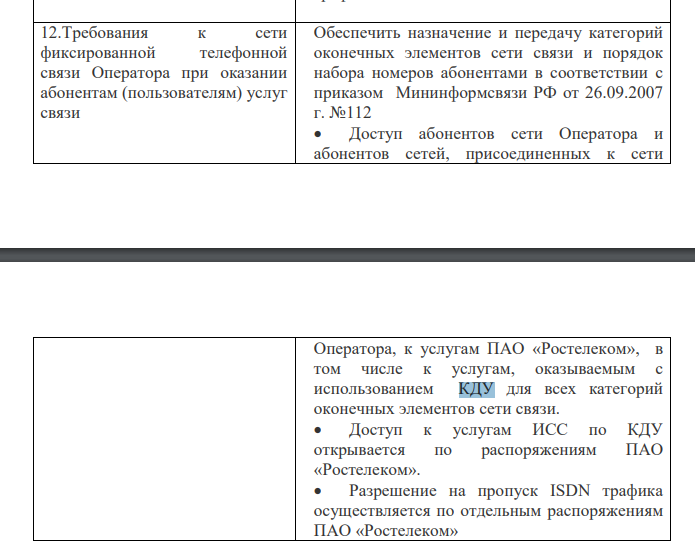

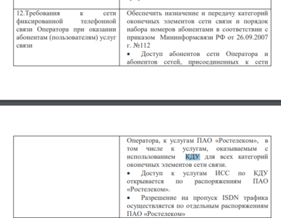

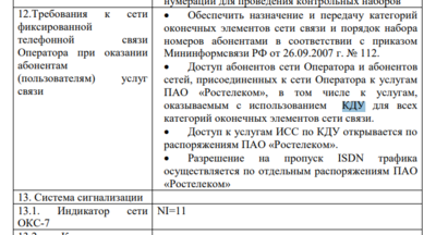

5 часов назад, Связной (С) сказал:
Из ТУ Ростелекома
Тут про доступ к услугам с использованием КДУ. У ТС вопрос про обратный пропуск трафика - от номеров с КДУ на ТфОП.
3 часа назад, Andrei сказал:
Это выдержка не к этому случаю. Это понятно. Вопрос в том, что КДУ и в обратном трафике так же может быть через "распоряжение" идет в РТ. И это направление явно в  ТУ не оговаривается...
