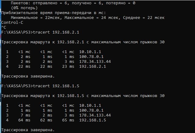

случайно заметил, что пингуется адрес 192.168.1.5, совсем из другой сети. на микротике. нет таких маршрутов..
запустил сканер сети нашел еще несколько адресов, потом и в других подсетях.
запустил трансер вот что оказывает.
Что то меня это напрягает, зачем это они делают и как? причем с микротика эти адреса не пингуются.
Проверял, совершенно в другом месте, и на другом оборудовании результат тот же.
к тому же пробовал соединится туда VPN так он запрашивает авторизацию...

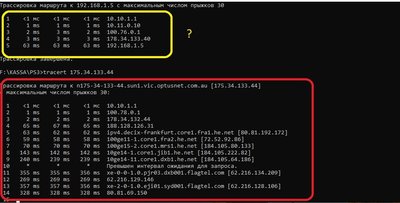

10.10.1.1   это собственно микротик мой шлюз
100.78.0.1 это шлюз РТ
175.34.133.44 какой то адрес  РТ
192.168.1.5 совсем не понятно, что ха хрень и на зачем?
это все после NAT доступно. зачем мне после ната эти адреса как они туда лезут..

Ситуация такая ))
пробросили порт для подключения РДП(в данном случае) 192.168.1.5 все хорошо запрашивает авторизацию, но не соединяется...
что тока не делали логин/пароль не проходят. отключили устройство на которое соединились, пинги также идут, также запрашивает пароль\логин ))))
трасировка показала то что мальчик не наш ..
