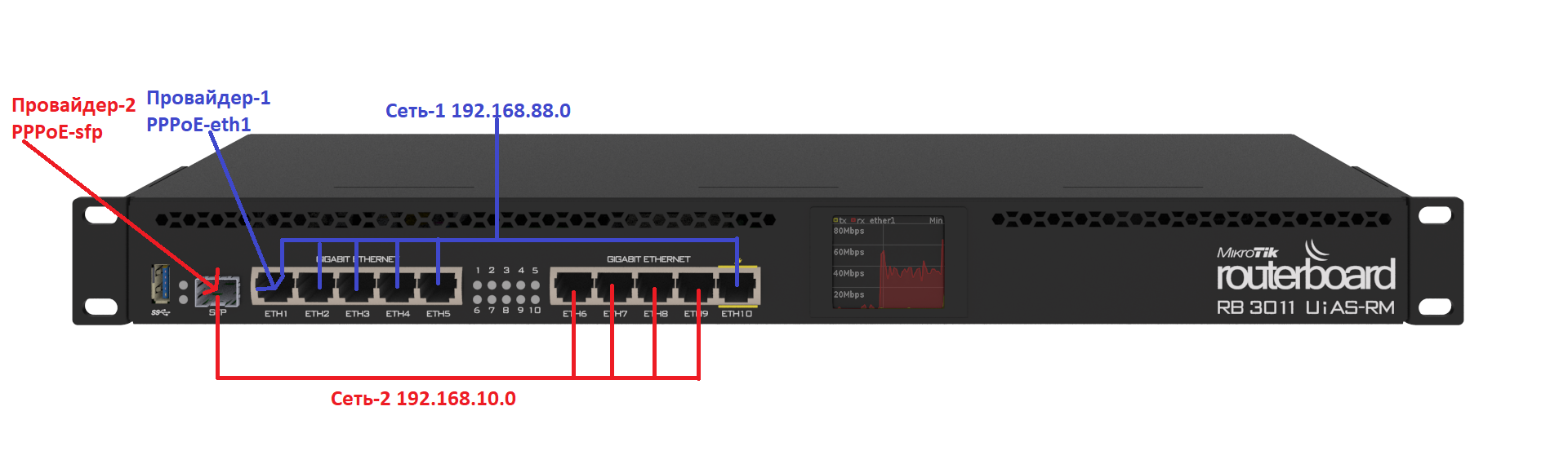

Вам надо существующую конфигурацию привести к виду как указано синими стрелками, то есть из бриджа убрать порты 6-9.
Далее в конфигурации с другого роутера меняете название бриджа на bridge2 и порты на 6-9, заливаете настройки на роутер, так же создав PPPoE клиента на нужном порту. Так же настройки PPPoE серверов другого роутера нужно привязать на бридж2.
Далее маркировкой трафика маркируете все с конфигурации другого роутера на работу с нужным PPPoE соединением и все.
Но на практике так не делают, а объединяют все вместе, на портах где PPPoE клиенты оставляете только PPPoE, а где нужен доступ по IP делаете такой доступ, а не пихаете все в одну кучу.
