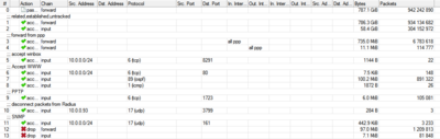

seagull Posted February 16, 2021 Posted February 16, 2021 Приветствую! Дано: CCR1009-7G-1C, v6.48.1 На портах ether1-4 собран бондинг - для надежности и производительности. На бондинг навешиваются внутренние и внешние вланы. Железка служит PPTP и PPPoE сервером, авторизация радиусом. Шифрование и сжатие запрещено. на VPN сессии создаются simple queue, типа PCQ, с параметрами рекомендованными тут на форуме. Проблема - изначально после присоединения порядка 100 пользователей нагрузка показалась великовата - в среднем около 20-30% при трафике мегабит до 200 всего. Потом через несколько часов, при 120 сессиях - вообще взлетела до 100% по всем ядрам. PPS по интерфейсам нормальный, флудов, досов не видно. По результату профайлинга - основной источник нагрузки - firewall. По ядрам если смотреть - основная нагрузка в IRQ. Откуда нагрузка в файрволе - непонятно. NATа нет! Tracking по понятным причинам отключить не могу. Правила файрвола обычные самые, содержимое пакетов вроде не анализирую, самые частые правила - вверху. Ситуация кажется мне не очень нормальной, не может же быть 200мбит и 100 клиентов потолком для этой железки, бред же какой-то? Посоветуйте, где копать-то? Вставить ник Quote
jffulcrum Posted February 16, 2021 Posted February 16, 2021 Вообще, 200 человек на CCR1009-8G-1S в свое время был предел для PPTP+queue. Так что похоже вы нашли свой потолок. Вставить ник Quote
seagull Posted February 17, 2021 Author Posted February 17, 2021 Что, без НАТа 200 человек - предел??? Тогда непонятно, почему на картинке профайлера выше firewall - 75.5%, а queueing - 3%. Вставить ник Quote
Saab95 Posted February 17, 2021 Posted February 17, 2021 Просто надо бондинг убрать, а так же почикать большую часть правил на последней картинке с зелеными галочками. Вставить ник Quote
seagull Posted February 17, 2021 Author Posted February 17, 2021 Так, про бондинг да, были подозрения. Надо попробовать. А что, есть информация, что жрет ресурсы? Я искал, ничего не нашел на эту тему. Про почикать - это простите как? Да и зачем, если 99% пакетов пропускаются правилами 1 или 2, и дальше не идут по цепочке? Вставить ник Quote
Saab95 Posted February 18, 2021 Posted February 18, 2021 21 час назад, seagull сказал: Про почикать - это простите как? Да и зачем, если 99% пакетов пропускаются правилами 1 или 2, и дальше не идут по цепочке? Это убрать все не нужное. Разрешающие правила вообще не нужны, и блокировать все не нужно. Достаточно закрыть порт винбокса, и заблокировать абонентам доступ на роутер (если требуется), так же закрыть порт ДНС с инета, если используется. Так же правило блокировки должников, по сути это 4-5 правил. В НАТ так же достаточно 2-х правил, первое для самого НАТ, второе для переадресации на веб прокси должников. В манглах ничего быть не должно, максимум схема для предоставления бесплатного доступа в сеть для должников. Это 4 правила. 21 час назад, seagull сказал: А что, есть информация, что жрет ресурсы? Я искал, ничего не нашел на эту тему. Жрет ресурсы у вас файрвол. 21 час назад, seagull сказал: Так, про бондинг да, были подозрения. Надо попробовать. Вместо бондинга хорошо работает SFP+ порт. Вставить ник Quote
seagull Posted February 18, 2021 Author Posted February 18, 2021 Писал же, чему там жрать в файрволе, если большинство пакетов дальше 1-2 правила не проходят по цепочке??? Если делать по вашему - default accept, а перед ними все запрещать, наоборот длиннее путь получится. Вообще кстати, best practice все же закрывать все, а открывать только нужное, а не наоборот. НАТа и мангла нет - опять же писал. А SFP+ порта там нет. Вставить ник Quote

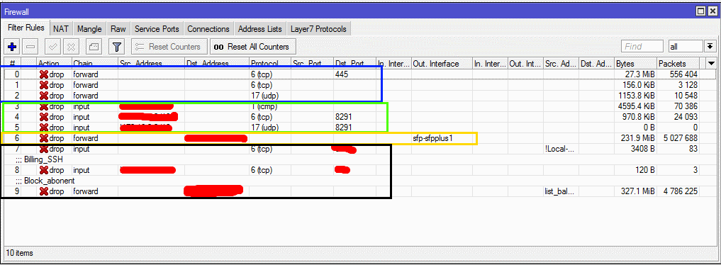

Saab95 Posted February 18, 2021 Posted February 18, 2021 2 часа назад, seagull сказал: Писал же, чему там жрать в файрволе, если большинство пакетов дальше 1-2 правила не проходят по цепочке??? 2 часа назад, seagull сказал: Вообще кстати, best practice все же закрывать все, а открывать только нужное, а не наоборот. Как в этом случае по цепочке проходят правила? В этом случае 100 процентов пакетов, проходящих через оборудования, проходят через файрвол. Вот во вложении картинка, всего 9 правил: 0-2 выделено синим это защита от пропуска в сеть вирусных портов 445 и 1900. Блокируется входящий и исходящий трафик по ним. 3-5 блокировка ограничения доступа на микротик, разрешено только с админской подсети. С остальных адресов на него попасть нельзя (запустить пинг, зайти в винбокс). 6 правило блокировки возврата трафика, то есть нельзя отправлять в интернет трафик с IP назначения = IP своих белых подсетей. 7 блокировка доступа на веб прокси всем, кроме адресов абонентов. 8 блокировка доступа на микротик через ssh всех, кроме биллинга. 9 блокировка доступа в интернет абонентов, IP которых есть в адрес листе. Все службы кроме винбокса и ссш отключены. В пиках проходит до 5г трафика, CCR1036, никаких проблем не возникает. Вставить ник Quote
seagull Posted February 18, 2021 Author Posted February 18, 2021 18 минут назад, Saab95 сказал: Как в этом случае по цепочке проходят правила? В этом случае 100 процентов пакетов, проходящих через оборудования, проходят через файрвол. Нет, не так. Может конечно у микротика какой-то свой, особенный iptables, но по классике, правило accept является терминирующим, то есть после него пакет выходит из таблицы FILTER. То есть, в моем случае, большинство пакетов проходят 1-2 правила, а вашем - 9. А у вас conntrack работает? Вставить ник Quote

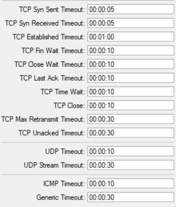

korsakik Posted March 4, 2023 Posted March 4, 2023 (edited) В 04.03.2023 в 01:04, Timax сказал: Добрый день! Данный метод пробовали в самом начале, не помогает. А что вы имеете ввиду под словом аппаратный? Поменять тип очереди на Ethernet интерфейсах? Попробуйте, снизить таймеры в IP - Firewall - connections - tracking. У нас общую нагрузку это снижало. PCQ использовать надо с оглядкой. Покажите tool profile. Ssh и прочее у людей не отваливаются с такими заниженными параметрами, жалоб 0, работает уже несколько лет (это для экспертов которые могут щас налететь с комментариями). Плюс проверяйте загруженность канала до серверов YT. Был у нас как то стример который вдувал >50 Мбит битрейта на сервера и жаловался на кадры, только вот после общения с YT выяснилось, что там нужный битрейт не более 12 МБит для 1080 60fps. Более они сами отбрасывают. Edited March 4, 2023 by korsakik Вставить ник Quote
