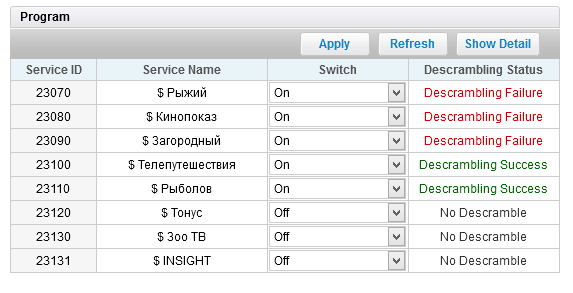

Открыл каналы, теперь проблема в том что открывает только 2 канала из 8, с эти возможно что то сделать или это максимум?

открываются каналы подряд сверху вниз по списку, то есть по нумерации sid, 31,32,33..... и т.д.

если включить Тонус то отвалится Телепутешествия, т.е. открывает только последние 2 канала

открывается только один канал самый первый sid, остальные после него откроются сами, в меню может не отобразиться, надо визуально проверять на телевизоре, на старых станциях так
